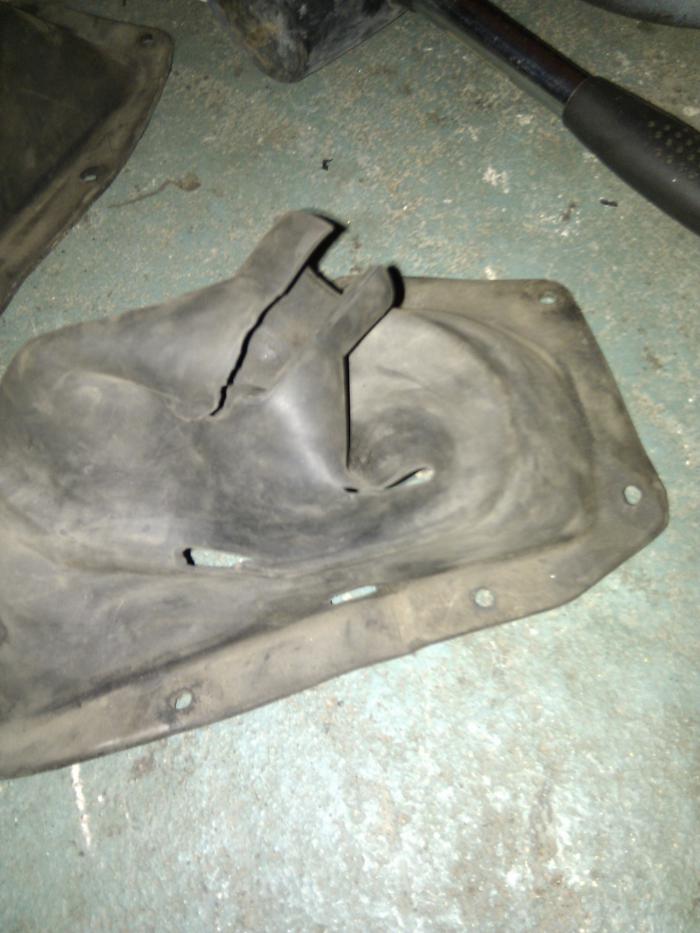

zdravim, potreboval bych poradit cim tohle dat do kupy, kdyby to slo koupit nove tak to koupim ale nejde to. moc diky za rady a tipy

Myslim že loctite 406 je vhodnej na gumu

Pořádně bych to očistil a pomocí záplat,ať už zevnitř nebo zvenku slepil lepidlem z pneuservisu na gumu.

nn tim prochazi tyce rizeni k tehlicim, ok na to lepidlo v pneuservisu se poptam ;)

Z vnutra rozrezanu dusu z bicykla a prilepit chemoprenom.

tak třeba chemopren bych nedoporučil, ale duše není špatnej nápad, jen lepidlo bych dal to z pneuservisu...

slepit lepidlem na pneu a jestli na vzhledu nezalezi tak jeste prosit niti...
