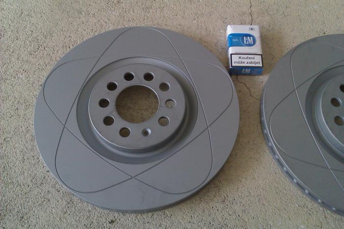

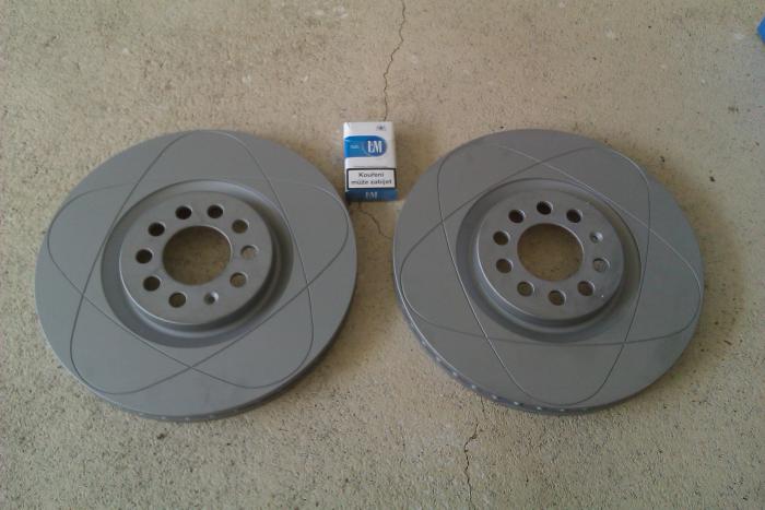

Akce "brzdíme": Kotouče ATE Powerdisk 312mm už jsou doma:
foto k příspěvku  od Pluto

o 04.06.2012, 00:01 | cupra.165
Koukam,ty ATE uz maji nejakou povrchovou antikoro upravu?
o 04.06.2012, 00:02 | Pluto
JJ, Powerdisky ano, obyč nee..
o 04.06.2012, 00:39 | Kesam
Kurwa ty sou velky :-)
o 04.06.2012, 01:08 | Fridom
Pak jestli můžeš tak písni i ceny. Zanedlouho budu kupovat taky nové kotouče a desky a tyto vypadají schopně.

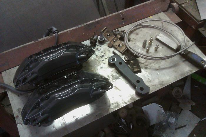

o 24.06.2012, 23:32 | Pluto
Tak jak jsem psal, brzdy jsou na autě. Zatím foceno jen mobilem, později udělám lepší foto...
Zde komponenty:

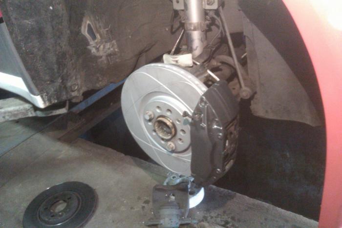

o 24.06.2012, 23:33 | Pluto
A zde namontováno:

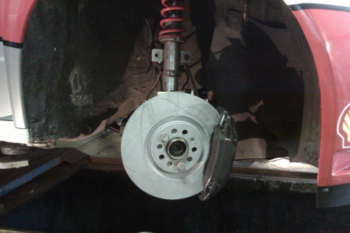

o 26.06.2012, 12:58 | jardajuzik
hezký, z čeho to jsou třmeny??
o 26.06.2012, 13:15 | .mycTD
to bude nejaka Al slitina
o 26.06.2012, 13:17 | Tuner#2
Pěkný pane, tak zaject desky tak jak se má a sem s pocity z brždění ;)
o 26.06.2012, 20:35 | Pluto
brzdice jsou z Misaka evo 7...
az zajedu, tak poreferuji, ale uz ted je to proti RS brzdami nebe a dudy...

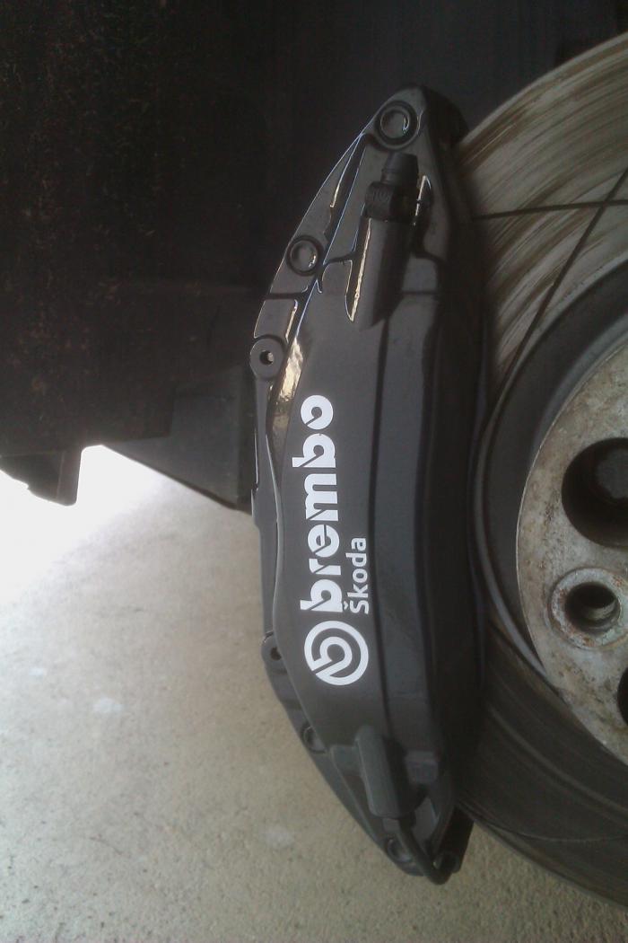

Delší dobu tu nějak zaostávám :-) Tak tedy změny u mé Fabči:
1.) Máme technickou a homologaci v TP...
2.) Bremba dostaly polep:

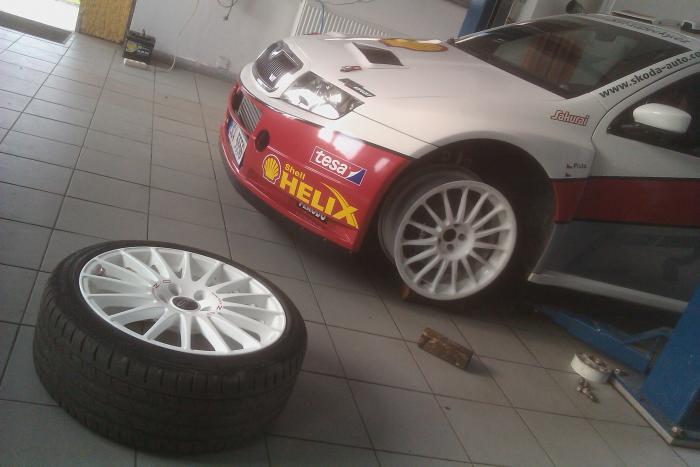

o 04.09.2012, 23:43 | Pluto
3.) Od Pavla37 jsem pokoupil Braidy v 8*18 s ET20, tak ladím podložky a už snad kola dostanu zárověň s blatníkama... Nyní OZta ET42 + 50mm podložky = ET-8 a bude Braid ET20 + 40mm podložky = ET-20 :-)
