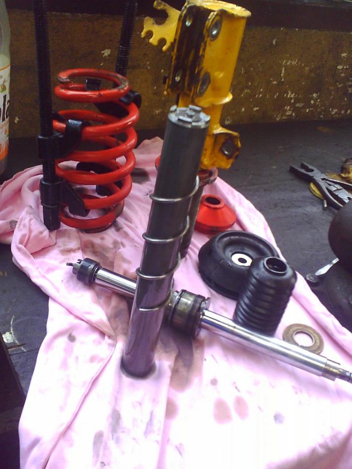

o 24.05.2012, 20:06 | bobes
šlo to celkem dobře ale na porvně se nepodařilo,svaření to nevydrželo tak se ten tlumič musel skratit o 12 mm od vrchu,ale je to celkem mazec.Jinak je mi celkem jasny proč se říká že je olejovej tlumič od kony nesmrtelnej a má snad doživotní záruku.....Stačí jen měnit olej a jezdit.....

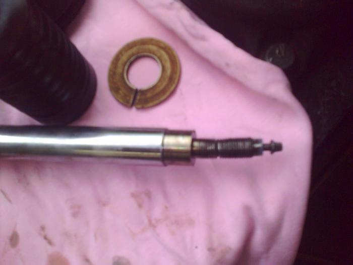

o 24.05.2012, 20:07 | bobes
ulomená část.....pokud by někoho zajímali detaily tak zodpovím.....
