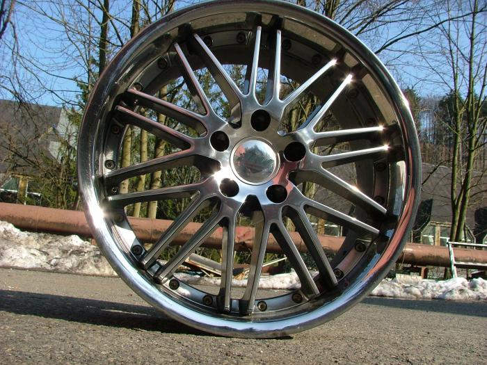

Co sem koukal a četl zde na foru řešilo se tu už několikrát čim mejt/čistit alu kola. Ale nikde se neřešilo čim čistit ručně leštěná alu kola, na která se nedá použít řada chemií. Jelikož mám kola u kterých se blbě dostává do spár mezi konci paprsků a tlakem vapkou to vymejt nejde a ani ručně hadrem se tam dostat nedá. Schánim se po nějaké chemii která kolum neublíží a bude 100% fungovat. Má někdo něco odzkoušeno? Díky
foto k příspěvku  od P3RF3KT
o 04.05.2012, 12:21 | Lukasino | Upraveno: 2012-05-04 12:21:40
Hele, to je fotka u Mishana, nebo se pletu? :o)
EDIT: Jo a samozrejme pardon za OT. Zkus se zeptat Soraye, ma o chemii prehled ;)
o 04.05.2012, 12:24 | P3RF3KT
jojo foto od mishana ještě než mi je posílal. Ok zeptam diky.
