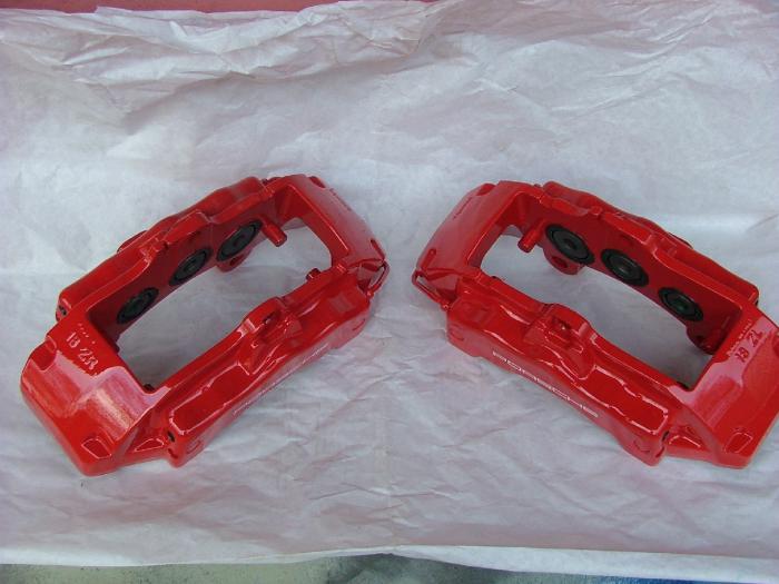

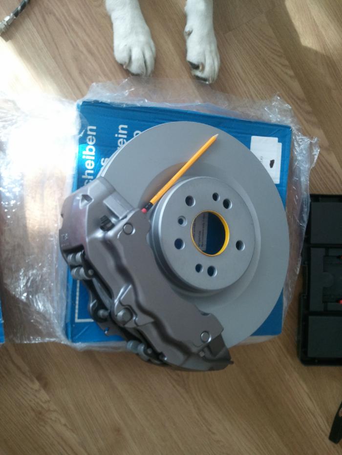

Mishan se "trochu" činil a tady je výsledek :)
Před
foto k příspěvku  od Vasekkch
o 02.05.2012, 21:23 | Downland
A co ze tam mame videt ? ja totiz vidim jen cernej ctverec :)

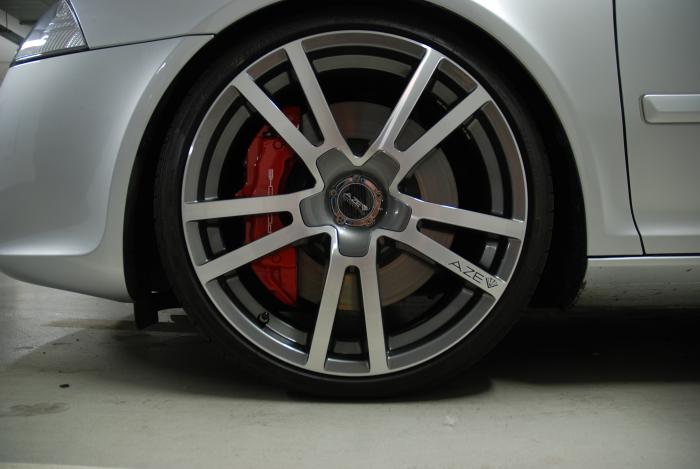

o 02.05.2012, 21:24 | Vasekkch

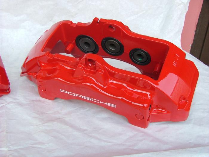

A po

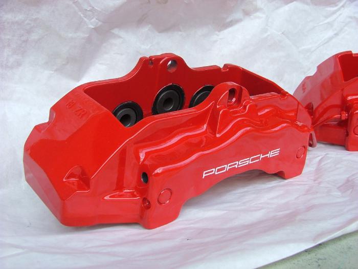

o 02.05.2012, 21:24 | Downland | Upraveno: 2012-05-02 21:25:26
a uz to vidim nadherny :)a fotku kam to prijde nemas ?
o 02.05.2012, 21:26 | MiniMike
jakym zpusobem si to lakoval? :-) jinak pekne ;-)
o 02.05.2012, 21:30 | Vasekkch
Já ne, to Mishan. Jinak klasika plnič a autolak.

o 03.05.2012, 09:37 | Vasekkch
jp1: v reklamce jsem si nechal vyřezat šablonu a foukla se přes to bílá a pak finální zalakování bezbarvym.
o 03.05.2012, 09:39 | Vasekkch
Lukasino: jj Octa RS :) Brzdič Cayenne, Kotouč Merc GL 350x32 a s pár drobnostma to na milimetr pasuje na těhlici OII

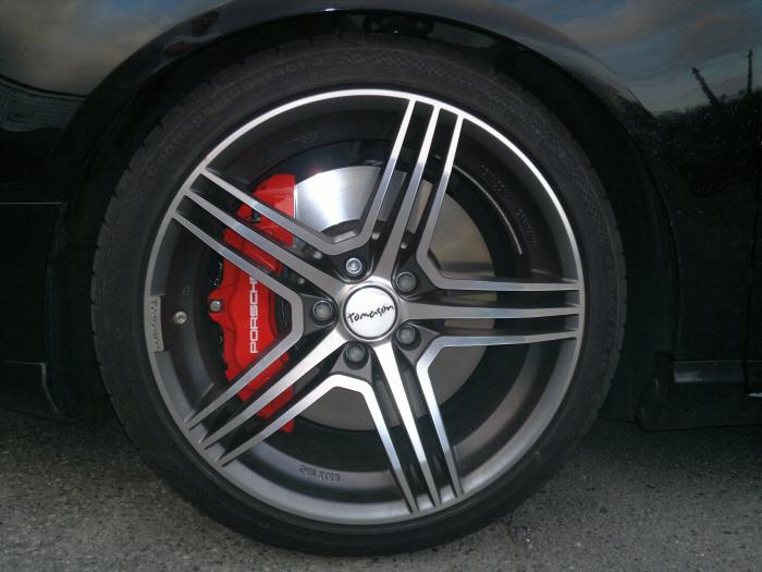

o 03.05.2012, 11:58 | Tuner#2
To už jsi měl loni na collisionu ne? viz. moje fotka: [ Link ]
o 03.05.2012, 12:32 | Vasekkch
To jsou 4písty boxster S a 345 kotouč
o 03.05.2012, 13:44 | Tuner#2
Aha takže o chlup větší a 6ti ;)

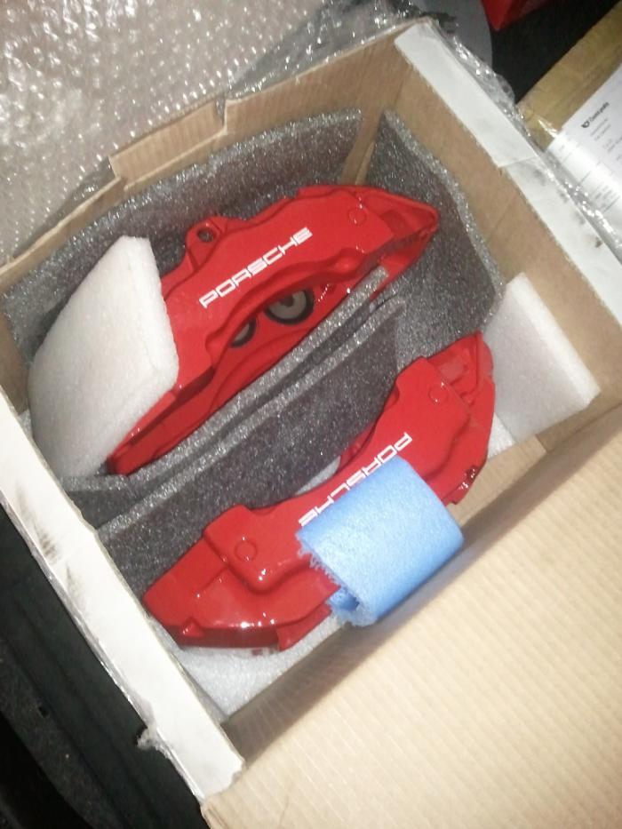

o 04.05.2012, 18:12 | Vasekkch | Upraveno: 2012-05-04 18:13:11
Tak to přišlo. Nalakované je to výborně :)

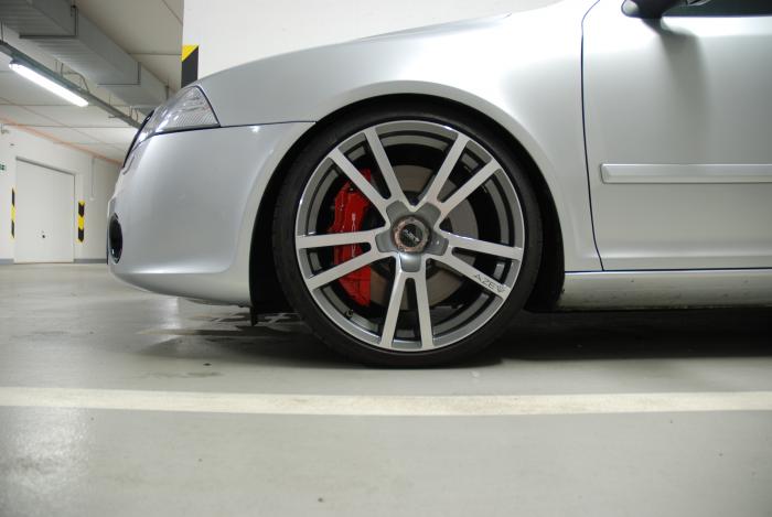

o 26.05.2012, 20:16 | Vasekkch
Takže tak :)
o 26.05.2012, 20:17 | Vasekkch
o 26.05.2012, 20:18 | Vasekkch
o 26.05.2012, 20:19 | Vasekkch
