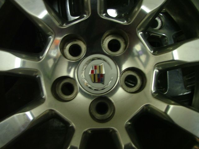

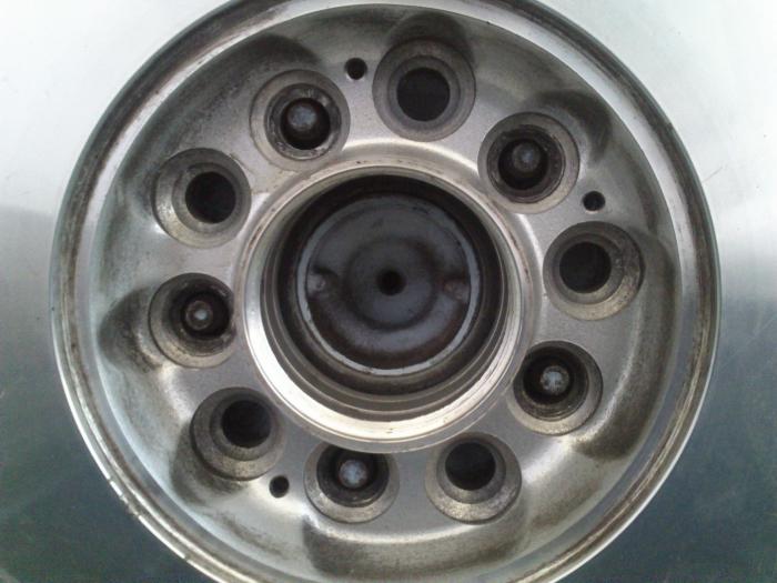

Přátelé, dá se převrtat rozteč 5x120 na 5x115??? Jde o to, že je možnost na cadillac koupit levně nádherné kola, ale mají rozteč 5x120 (cadillac od rv. 2008 nahoru) ale já mám na STSku 5x115 :o(
Lze to převrtat? Prodávající tvrdí, že to lze a je tam na to místo, ale já tomu nějak nevěřím :o(
Viz foto:
foto k příspěvku  od Thullo

absolutne si nedovedu predstavit,ze to pujde prevrtat...vzdyt je to na pul diry

jinak převrtat to radši ne.... zaprvý to jsou kovaný kola a zadruhý by tam nezbylo maso a bál bych se na tom jezdit...

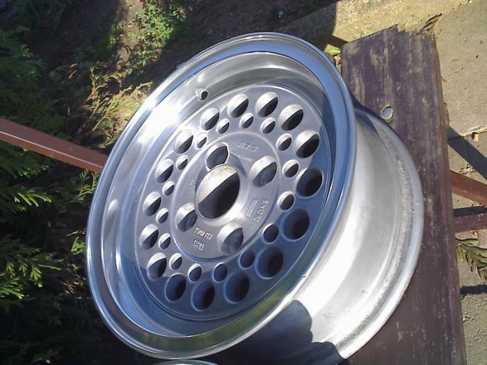

o 12.04.2012, 09:53 | assassin | Upraveno: 2012-04-12 10:04:33

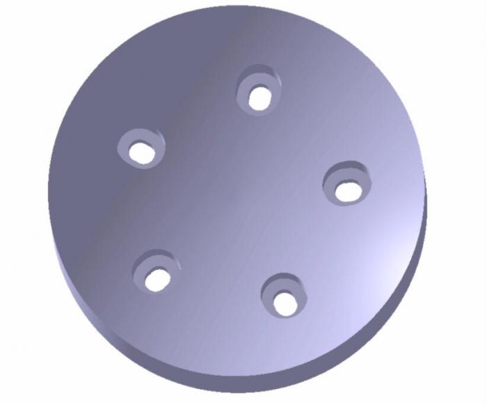

prevrtat by to asi slo, viz obrazek...
co se tyka pevnosti tak by to nemuselo byt tak zle, ale nevypadalo by to moc dobre, krom ty mezery co by byla kolem sroubu smerem od stredu tak by to v tomto pripade nejspis zasahlo i do poklicky...
vzdalenost mezi stredama der(puvodni a nove) je cca 4mm
jinak teda ta puvodni fotka je autenticka? mi prijde ze jestli sedi ta roztec tak ty diry na srouby jsou tak prumer 25mm ne?
o 12.04.2012, 10:05 | assassin
foto k příspěvku  od assassin

assassin: kde mas ty 4 mm? 120 - 115 mi da na polomeru 2.5 mm, milimetr pobere plovouci sroub, takze mi staci posunout diru o 1,5 mm, nebo ne?
a v idealnim pripade by se resil jen ten vnitrek, bo me ty diry prijdou velke, jako krava. takze by mozna stalo za pokus zkusit to rovnou s tema plovoucima sroubama.

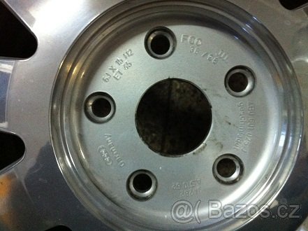

o 12.04.2012, 10:55 | Olda | Upraveno: 2012-04-12 10:59:11

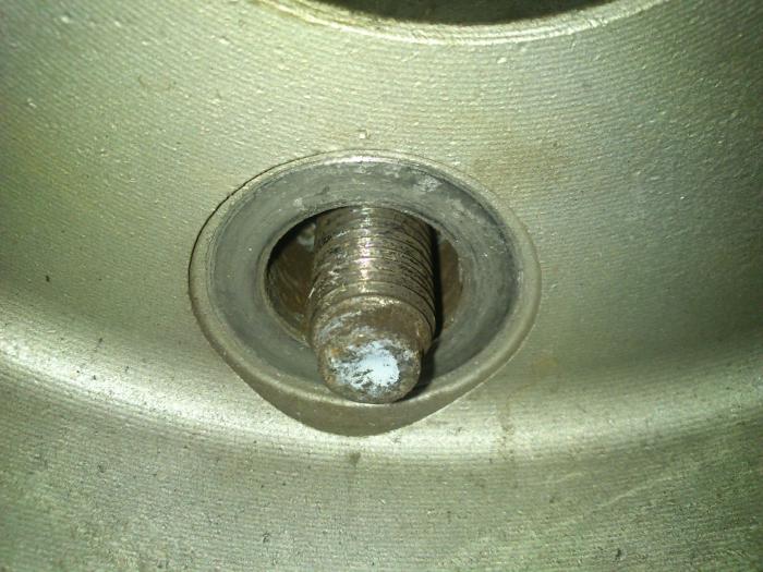

Já převrtával pro známého tyto kola z audiny (obrázek ilustrační). On to měl na bugynu a potřeboval 5x120. převrtání problém není, ale musí na to být plac. Což u těch origo kol byl, ale u tvých nic moc jako! Leda jak tu padla možnost tak vyvložnovat a znova vyvrtat. Další možnost je převrtat náboj s kotoučem a to je asi nejjednodušší a nejbezpečnější řešení. Převrtával jsem feldu na 4x108 a pohoda :) Místa bylo sice u kraje málo, ale majitel to tak chtěl.
foto k příspěvku  od Olda
o 12.04.2012, 11:01 | assassin
.mycTD: jo mas pravdu, ja sem si neuvedomil ze je to roztecna a udelal sem 115mm mezi dirama... pak sem to opravil v obrazku ale uz sem to zapomel upravit v textu...
o 12.04.2012, 12:12 | Thullo
Obrázek je to autentický - tady je inzerát. Jako za ty prašule mi to příjde jako ZADARA!
Proto nad tím zvažuju... Ale nemám představu, jak moc by se to muselo právě vrtat atd. No zabít se jistě nechci...

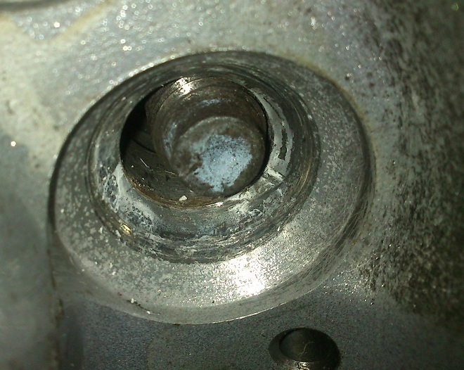

já sám osobně jsem na autě podobně upravený kola ( obrázek od assaina ) měl a nikdy nebyl sebemenší problém. Vůbec bych se toho nebál. Pojistil bych to jenom středovkou, ta by měla být jen pro jistotu na tak těžkým autě.
ve výsledku se ti to frézování pohne jen o malinkej kousek blíž středu
tady je to asi nejlíp vidět

thullo: ten muj vykres je v meritku, diry jsou tam ale prumer 12mm a zahloubeni 24mm - evidentne je to ale min nez na tech kolech... tzn kdyz dodas naky rozmery tak ti podle toho upravim ten model... klidne az do podoby celeho kola :)

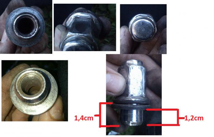

heh, na to jsem línej :). Nejdřív se k tomu dostanu příští týden, ale origo matka je trošku speciální, jelikož i na origo kolech štefty moc nekoukaj. Tak mě napadlo zvětšit díru pro šteft kvůli rozteči a matce a změnit dosedací plochu z kuželu na rovnou. Ale stejně by to chtělo ubrat alespoň nějaký maso,aby matka šla hloubějc do kola. Průchozí podložky jsou přišroubovaný na kolech malýma imbusama, tak jsem myslel, že by to trošku pevnosti pomohlo :).
Dneska aspoň blejsknu tu matku.
foto k příspěvku  od M.a.R.i

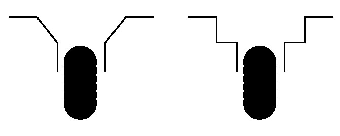

o 12.07.2012, 16:13 | M.a.R.i
Minimike: Mám ještě plovoucí neorigo matky s kuželem a pak jedny menší matky (asi M14) taky s kuželem a i tak šteft nechytnou :/. Ten závit na šteftu fakt nekouká ani kousek. Tak mě napadlo použit ty origo matky, který si dopomůžou tím, že se zapustí do díry pro šteft.
Musím to nějak vyřešit, nehce se mi dávat podložky se změnou rozteče, protože bych musel uřezat origo štefty. A nebo pokud by šel jednoduše náboj převrtat, tak by to nemuselo bejt špatný řešení.

o 12.07.2012, 16:14 | MiniMike
Lukasino: a presne takhle by to mohl resit i Mari... jen se nesmi dostat pod konec soucasneho konusu...
o 12.07.2012, 16:19 | MiniMike

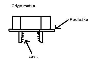

takhle to myslim... vlevo aktualni stav... vpravo jak to upravit
foto k příspěvku  od MiniMike
o 12.07.2012, 18:13 | M.a.R.i
MiniMike: presne tak jsem to myslel, soucasny stav je takovy, ze zavit na steftu nekouka vubec, takze by se dira urcite musela prohloubit. Treba se delaji nejaky specialni matky, ktery zalezou jeste vic do diry.
Jestli nenajdu nekoho schopnyho, ktery posoudi jestli je bezpecny kola upravit, tak asi druha nejsnazsi varianta je, ze bych vymenil trmen za jiny.

Tak mi to nedalo a šel jsem na autě kola zkusit. Originální kola jsou utáhlá na 23 otočení. Pokud by se dosedací plocha srovnala a rozteč se upravila na 5x114,3, tak by se matka otočila cca 13-14x, což si myslím, že by mělo bohatě stačit. Pokud by se z matek vyrvala podložka, tak by se získalo dalších pár otočení matky navíc. A pokud by se ubralo maso o disku třeba o 2mm, tak zase by se něco získalo :).
Na originálních kolech čumí šteft cca 1-1,05cm ven. Na lorinser kolech cca 0,4-0,5cm ven, ale závit začíná přesně tam kde končí dosedací plocha. Závit není až do konce šteftu.
Další problém je s tím, že matky budou nejspíš moc vysoký, takže by byla potřeba je z vrchu uříznout. Myslíte si, že to bude problém? Vlastně by se z matky udělala matka průchozí.
