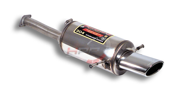

Pěkný večer všem,
Koncový tlumič výfuku - celonerez supersprint .
Chci ho dát celý do černého matu (prosím neřešme důvody atd :)
Komaxit ?
Barva ?
Nápady ?
děkuji všem za zkušenost ...
