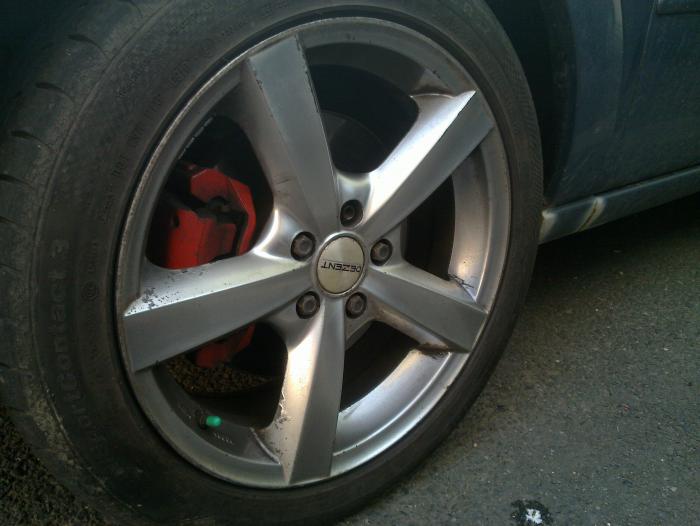

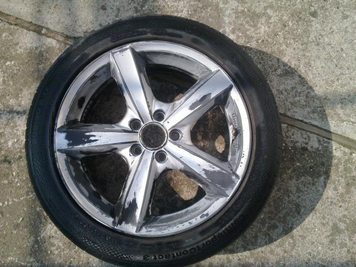

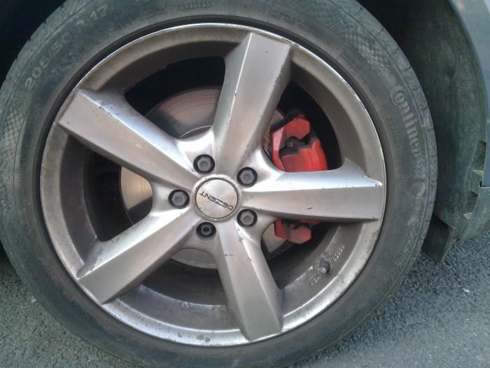

Dobrý den potřeboval bych radu jakým způsobem se dají v domácích podmínkách přelakovat alu disky. Starý lak už se začíná na některých místech odlupovat a korodovat. Jde nějak lak kompletně sundat třeba odlakovačem starých nátěrů ? Nebo bude stačit obrousit třeba 400 šmirglem pod vodou a pak pro zjemnění 1200 pod vodou. Dále asi plnič,barva a final bezbarvý lak???Nebo by jste něco udělali jinak? Děkuji za komenty :D

o 24.03.2012, 12:07 | mishan
radši to někam dej, pokud s tím nemáš zkušenosti, výsledek bude fiasko
o 24.03.2012, 18:23 | gizmi
opiskovat, nalakovat.. nic vic nevymyslis..;) rozhodne to nevybrousis tak jako opiskovanim a za rok muzes znovu..

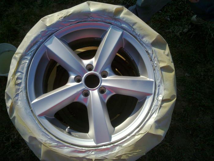

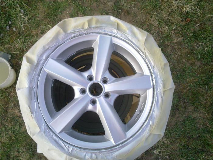

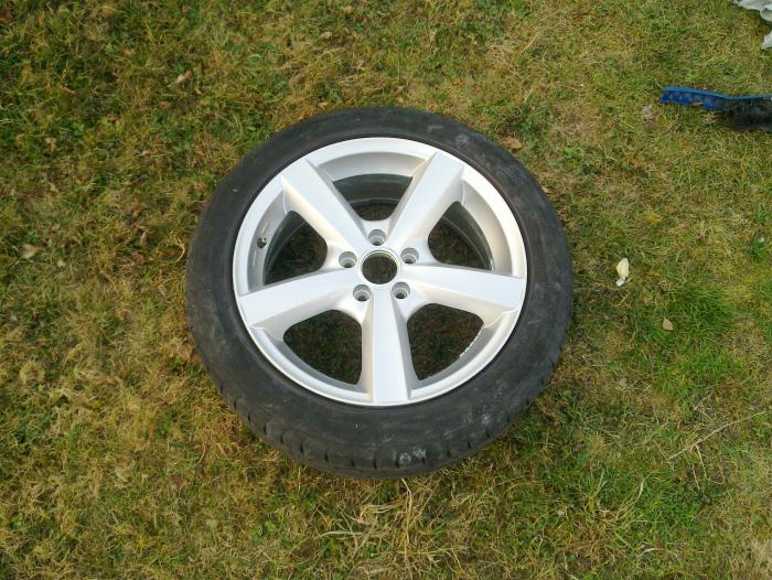

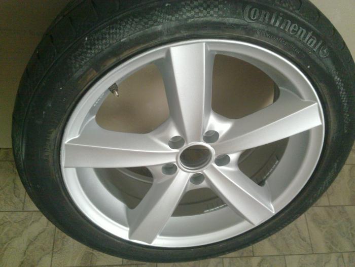

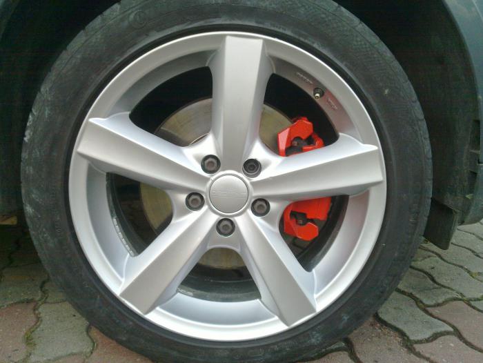

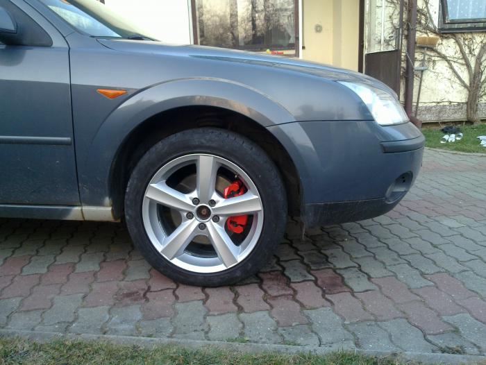

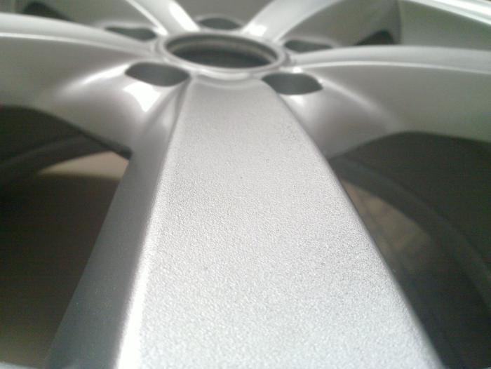

Tak jsem se do toho pustil byl jsem připravený i na to že to nedopadne dobře. Přes zimu je nechám opískovat a nalakovat pořádně.Udělal jsem na zkoušku jen jedno kolo sem tam nějaká vizuální chybka ale z jednoho metru už nic nepoznáte.

o 24.03.2012, 20:54 | mishan
to je stříklé sprejem na kola že?
o 24.03.2012, 21:16 | Kesam
No vida když se chce tak to jde ted jak dlouho to vydrží :-)

o 24.03.2012, 21:40 | davevo
ano je to stříkané sprejem na alu disky je to dobrý nebo ne
o 24.03.2012, 21:50 | mishan | Upraveno: 2012-03-24 21:51:58
no je to dobrý v momentu, kdy to nastříkáš :-D pak už se nech překvapit :-)
Kesam: fajnééé :-)
o 24.03.2012, 22:17 | davevo
No tak dá se předpokládat že se to omlátí časem od kamínků. Snad to vydrží do zimi
o 25.03.2012, 11:19 | Skury
By mě zajímalo, co s těma diskama děláš, že jsou tak odrbaný na středu... Že člověk chytne obrubník, to chápu, ale ty šlicy kolem středu nechápu...
o 25.03.2012, 16:57 | davevo
Chodím s kladívkem když nemám co dělat a vždycky do toho majznu.

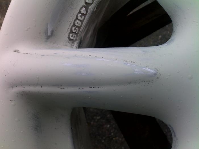

o 23.04.2012, 06:48 | Petura

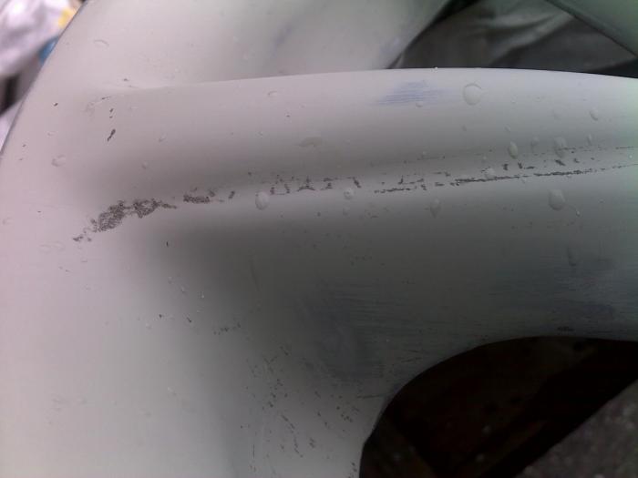

Jedno kolo bylo hodně moc ožvejkaný, takže jsem ho brousil nahrubo 120 a 150 pak 320, některý místa až na kov, pak jsem to vzal plničem, který se mi místy povedlo pod vodou probrousit. Mám ty probroušený místa znovu stříknout plničem, nebo to ničemu nevadí?
foto k příspěvku  od Petura
o 23.04.2012, 06:51 | Petura
o 23.04.2012, 07:55 | Tuner#2
Asi bych to raději fouknul a jemně přebrousil.
o 23.04.2012, 10:01 | Petura | Upraveno: 2012-04-23 10:06:14
asi radši jo, ale bude to docela práce to olepit abych nezastříkal už vybroušený místa ...
ty jemné tečky kontrolní barvy nejsou na omak vůbec cítit (ani nehtem), zaleje to barva nebo se to ještě víc zvýrazní? už jem to nechtěl víc brousit abych to taky neprobrousil ...
a probroušený plnič na původní barvu snad taky ničemu nevadí ne?

o 23.04.2012, 11:01 | Tuner#2
Pod lakem toho vyleze strašně, lepší probrousit trochu víc než tyhle viditelný tečky. Ta hrana tečky by měla úplně zmizet aby to nevystouplo z barvy.
o 23.04.2012, 11:03 | Petura
hmm, takže ještě jedna vrstva plniče na celý kolo :o)

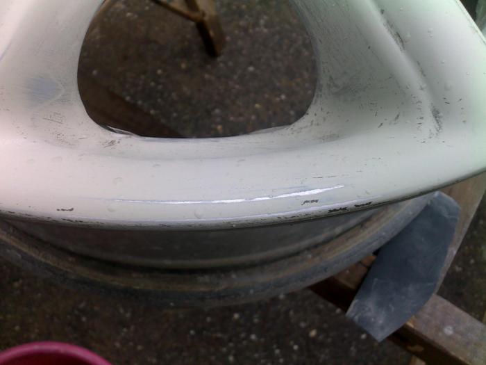

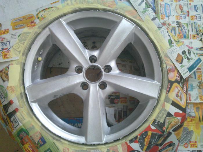

o 24.04.2012, 16:01 | davevo
Tak jsem se pustil do druhého kola a použil jsem jinou metodu odstranovač starých nátěrů asi 5 vrstev než to úplně slezlo a pak plnič barva a lak.

nehotová strana
foto k příspěvku  od davevo
o 24.04.2012, 16:03 | davevo
hotová strana
o 29.04.2012, 09:11 | Petura
no na tu bídu, pěkný výsledek :o)
co je to za barvu? jaký vrchní lak si použil?
