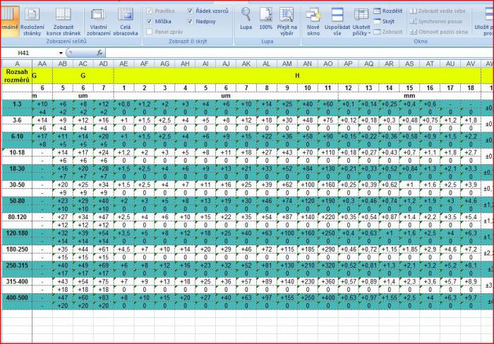

o 09.02.2012, 14:25 | Lufas
foto k příspěvku  od Lufas

No vidíš Lufas, pokud teda bude náboj 60h7 a kolo 60,1H7 tak max. možná vůle bude 0,16mm.
o 10.02.2012, 06:33 | Lufas
Boďa ta tabulka je pro toleranci der a ne hridelu:-) tak ze kdyby si na tom kole mel mit toleranci 60H7 tak je to 0; +0,03...

Lufas, to vidím :-) Pokud si přečteš tu poslední větu, tak je to jasný... Velká a malá písmenka mám správně ;-)
Ale když to udělám na spodek té tol. a náboj bude na vršek tol. tak to tam přes šrouby nacpe, ale na podzim to nesundá :-)
