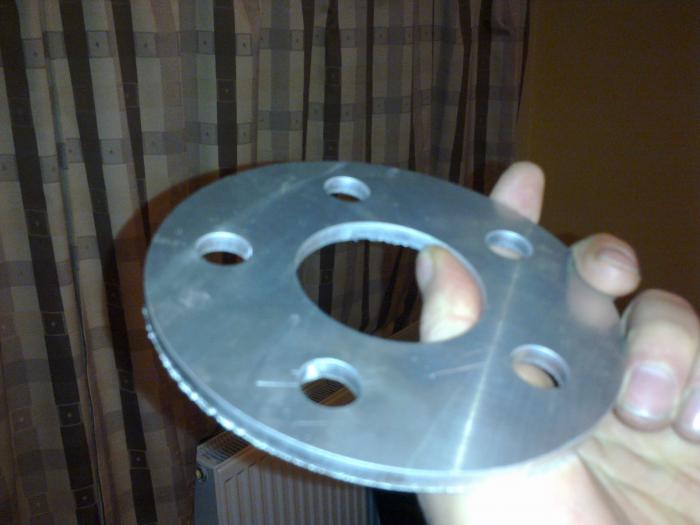

o 08.02.2012, 20:06 | Honcke
dneska:)
foto k příspěvku  od Honcke
o 08.02.2012, 20:07 | Honcke
musim to přeběhnout pilníkem ještě,to sou zkušební,měl sem napí*u nastavenou mašinu:)

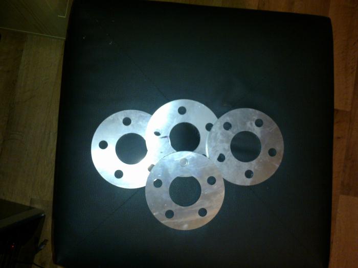

o 08.02.2012, 20:08 | Honcke
o 08.02.2012, 21:08 | Midi34
pěkný
hliník ?
čím je to vyřezaný ? nějaká fréza ?
o 08.02.2012, 21:48 | Honcke
dural myslim.a je to paleny laserem
o 08.02.2012, 22:54 | Kesam
No a středit budeš jak ted?? Tam nemáš ted čím vystředit kolo bude ti to házet kámo :-)
Proto sem se tě ptal na to osazení kam ho tam chceš vecpat:-)
o 08.02.2012, 23:04 | JR
Tam by jeste mel stacit original stred naboje.
o 08.02.2012, 23:32 | Honcke
jako JR
o 09.02.2012, 20:27 | Kesam
POchybuji o tom jelikož je konickej tak až tam nasereš 6m m tak tam nedolehne :-)
