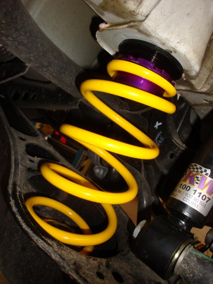

podvozok KW Varianta 2 Inox. Skusenosti predok parada par minut s nastavenim bez zlozenia kolesa dole. Zadok problem nakolko sa "cierna matica" so zavitom otaca spolu s fialovym stelovakom pri pouziti kluca ako v zatazenom stave tak aj po nadvihnuti zadku na zdvihak. Bez toho aby sa "nejako" uchytila cierna matica nejde zadok nastelovat. Spekulujem do ciernej matice navrtat dierku alebo drazku aby som to mohol klucom nato prisposobenym udrzat. Miesta tam vela nie je a nerad by som to hasakom zodral. Trocha ma to prekvapuje lebo nie raz som pisla do KW ako nato, odpoved ziadna :-(
Vase postrehy s KW2 a zadne stelovanie ?
Vozidlo Leon 1P Cupra R ...

nepatri nahodou ta matice dolu? aspon ja to tak mam a drzi to pomoci velke podlozky a sroubu zkrs napravu aby se to prave netocilo spolecne

taky si myslim ze to ma byt dole ... btw: nevite jestli se ta matice da koupit samostatne ? na muj podvozek se to proste nedela ac je to stejny system jak na obrazku (zvlast pruzina a tlumic) :-/

a jak byste to pak chteli stelovat?
o 22.01.2012, 23:11 | JR
Katy: koupit se to da, ale cena jednoho kusu je asi 3k

100% se to kupit da bud jako nahradni dil treba od fk nebo se stav do J+B Autodil v Brne na Taborske borec umi sehnat spoustu veci
