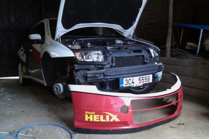

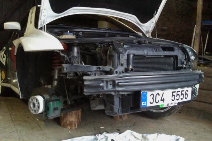

Tak jak asi většina z vás u postřehla, rohodl jsem se poladit trochu i to, co je pod kapotou.
Dneska bylo tak nějak krásně, proto jsem se do toho pustil:
foto k příspěvku  od Pluto
o 11.01.2012, 16:14 | Pluto
Proběhla komplet rozborka:

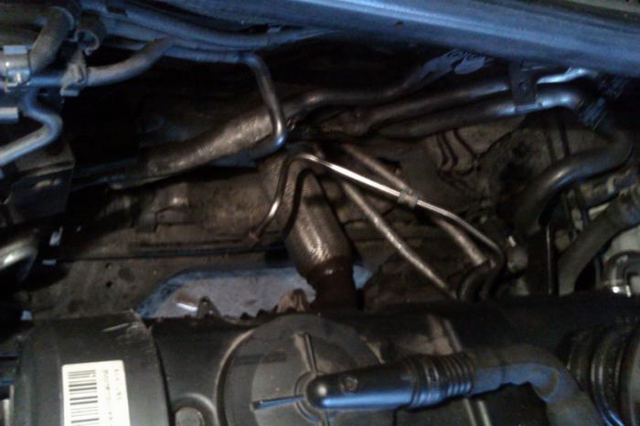

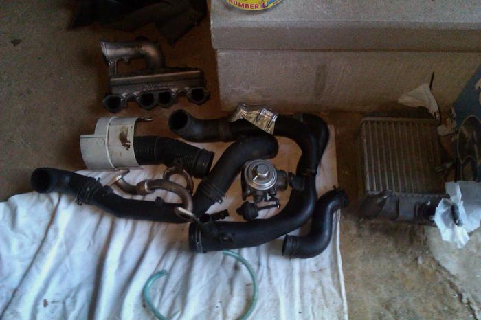

o 11.01.2012, 16:15 | Pluto
Něco jsem z toho vyndal, by ani člověk neřekl, kolik tam toho nacpou:

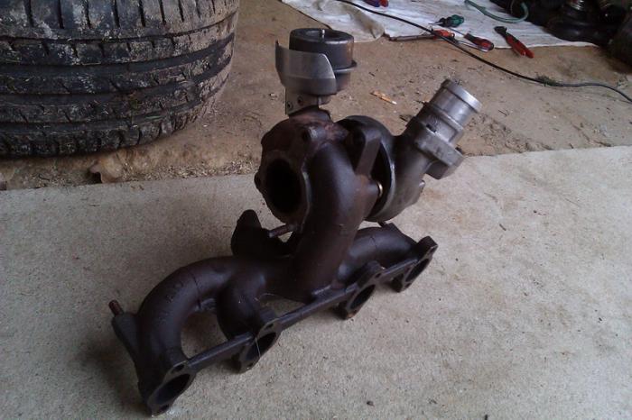

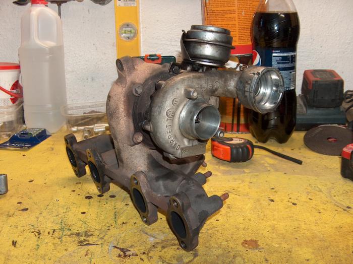

A turbína je venku:

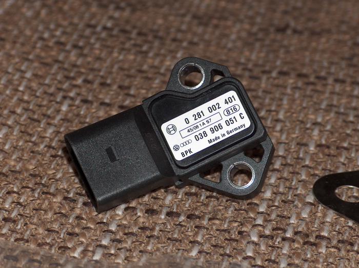

o 11.01.2012, 22:32 | Pluto

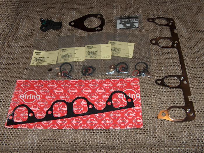

Tak zde první várka dílů. Jen drobnosti:

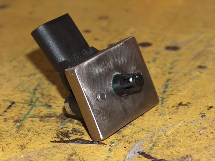

o 11.01.2012, 22:33 | Pluto

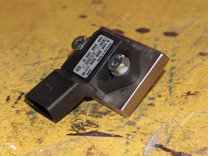

a C-čidlo:

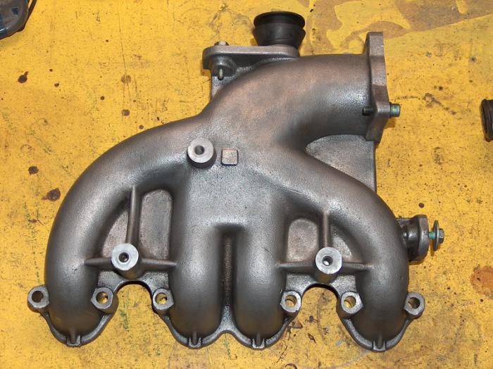

Dneska zase něco málo dorazilo:
o 16.01.2012, 19:09 | Pluto

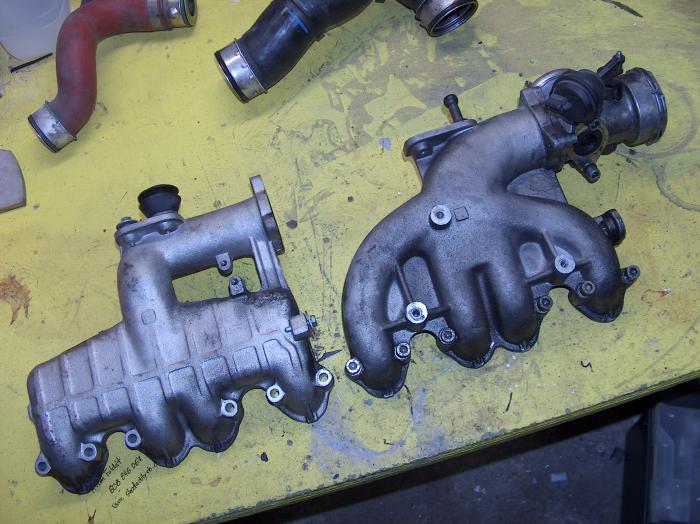

Tady porovnání s originálem:
o 16.01.2012, 19:10 | Pluto
Tak jsem ty svody rovnou trochu zvenku přejel. Vnitřek snad zítra:

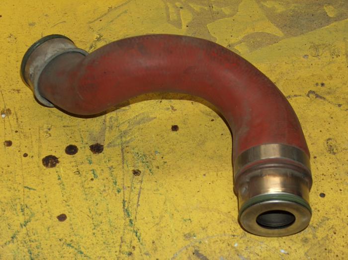

Dále dorazila vzácná "červená hadice":

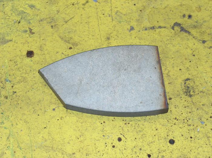

No a sehnal jsem si kus NRZ matroše:
o 16.01.2012, 19:11 | Pluto
A tohle z toho vzniklo :-) :

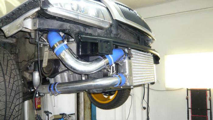

P.S. Co myslíte, mám udělat vedení IC v průměru 57mm? To by mohlo být OK, ne?
o 16.01.2012, 23:53 | Rajdlos
Ono zalezi jaky mas typ IC, jestli s vyvevami na obou stranach nebo na jedne, idealni je zachovat delku trubek a hadic a volit rozumny objem chladice i vedeni.
o 16.01.2012, 23:55 | Rajdlos
Asi nejpouzivanejsi IC na Fabii.
foto k příspěvku  od Rajdlos
o 17.01.2012, 11:12 | Chris
@pluto to je 130PD manifold ?
o 17.01.2012, 17:11 | Pluto
Rajdlos: IC bude s výstupama na jedné straně o rozměrech 550x230x65. Nějak takto, jak je to na fotce to chci taky.
Chris: jestli myslíš to sací paroží, tak je to z ARL 110kW

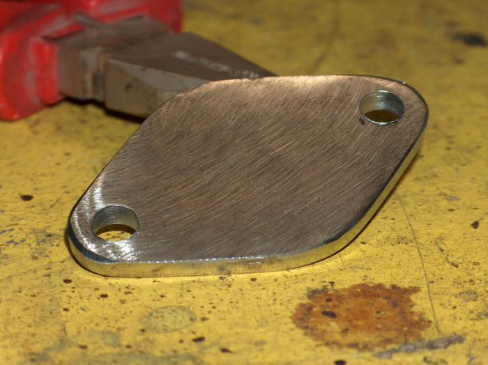

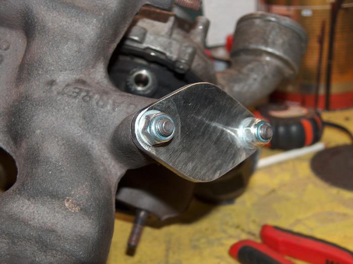

Pak jsem dočistil sací parohy i zevnitř a dál udělal záslepku na EGR vývod ve svodech:

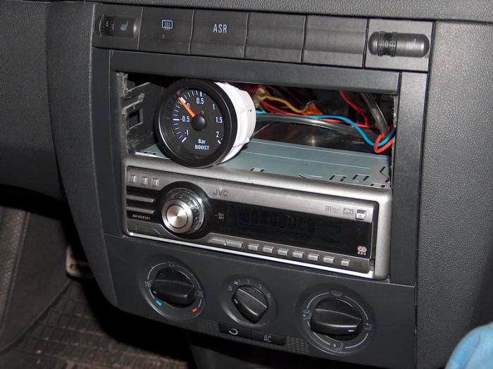

Tak a teď poraďte, kam osadit budík na tlak turba, aby to ve finále nevypadalo "tuňácky" :-) Máte nějaký tip?
o 20.01.2012, 11:55 | Luke-Jeep
Na sloupek... ? Abys na to videl poradne tak to stejne jinam nedas... A nebo zrusit prostredni vydechy topeni a flaknout to tam
o 20.01.2012, 14:01 | Lukaash
na sloupek rizeni ...
o 20.01.2012, 18:53 | Spooky1
Prostřední výdechy už Pluťák zrušil dávno...:D
Kucí maj v oktách ty budíky vlevo kapličky pod oknem... Zkusím ti najít foto až budu mít chvilku... ;-)

@Pluto je rozdiel mendzi sanim z ARL a 130PD ASZ ?
o 24.01.2012, 14:51 | Pluto

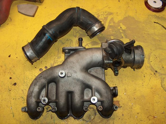

Chris, člověče, to nevím, jaký mají RSa sání. ATD 100PD mají to malý, proto jsem dal větší z ARL. Porovnej to opticky, tady je to v porovnání ATD vs ARL:

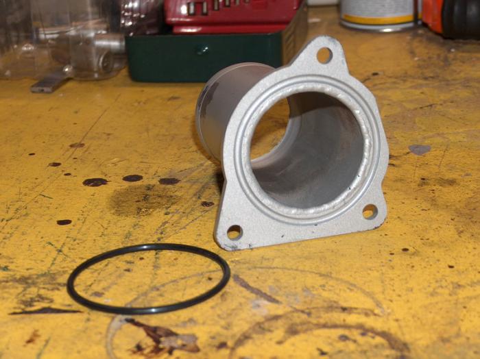

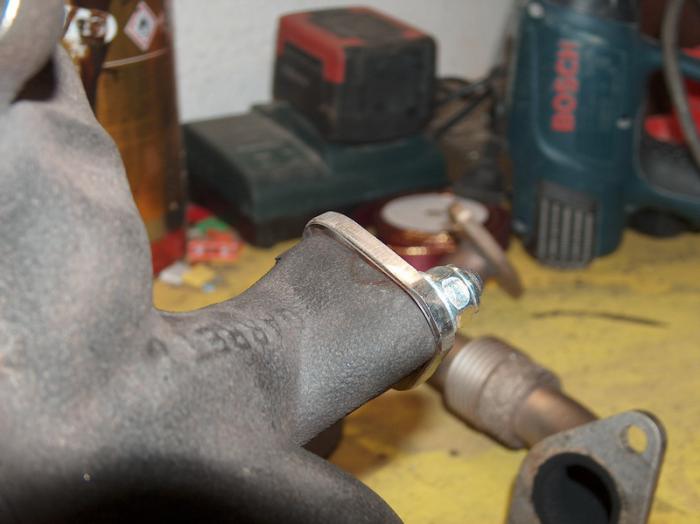

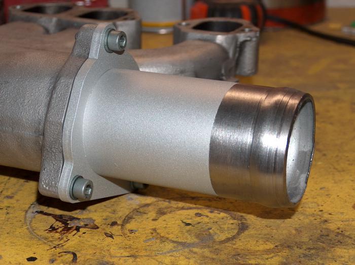

Včera další zásilka. Náhrada za EGR:
o 24.01.2012, 14:55 | Pluto
Malinko jsem ho poladil:
o 24.01.2012, 14:55 | Pluto | Upraveno: 2012-01-24 14:56:12

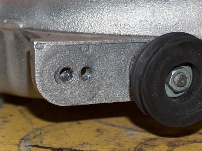

Do sání jsem ještě musel udělat závit trochu jinde, protože nějak nepasuje trubka z ATD přesně na svody z ARL:

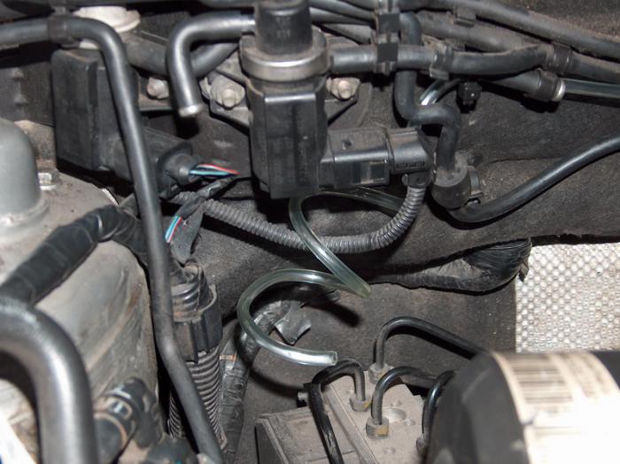

Natáhl jsem hadičku na budík turba:
o 24.01.2012, 14:57 | Pluto
Budík připravil na budoucí místo a rádio šlo o patro dolů. Kdyby někdo chtěl šuplík pod rádio, tak nechám za nějaký úplatek:

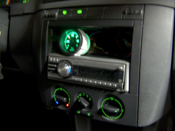

A už to i svítí, jen omluvte foto, udržet to bez blesku je makačka:
Tak zase zatím vše...

tuhle EGR náhradu mám taky, co jsi na tom ladil?
o 26.01.2012, 21:51 | Pluto
design, design :-) Na tom není co jiného ladit :-)
