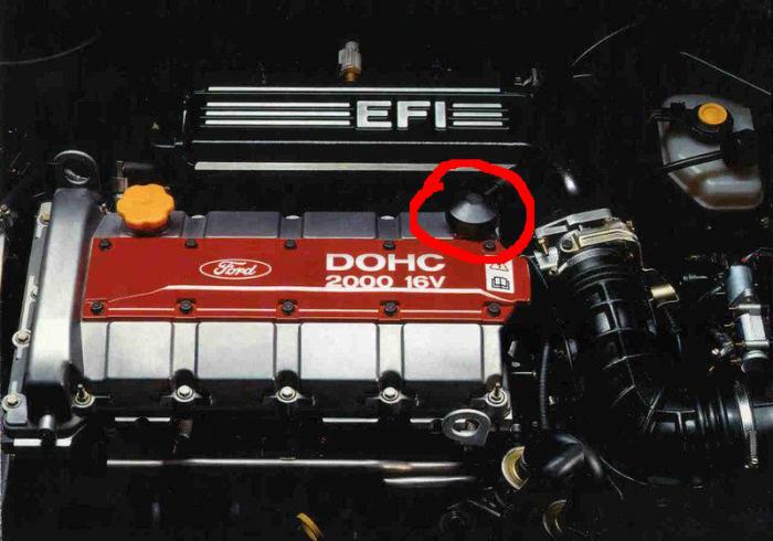

o 10.01.2012, 09:59 | Lucni.konik
tohle u N7A motoru je ten ventil na odvětrání....
foto k příspěvku  od Lucni.konik
o 10.01.2012, 09:59 | crazyape | Upraveno: 2012-01-10 10:00:00
Aha, to jsem ani nevedel ze se to takhle jmenuje :) Cili idealni zapojeni je z kliky do OCT,z PCV do OCT a z OCT zpet do sani.. Tim padem potrebuju OCT s 3 vstupy... resp by se dalo i se 2 a dat Tcko

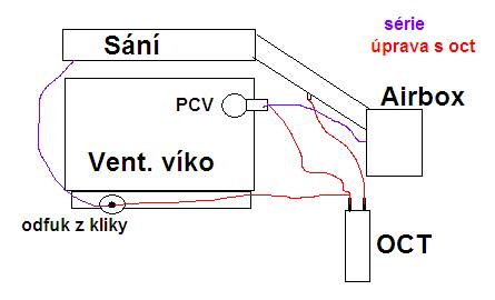

o 10.01.2012, 12:22 | kucik | Upraveno: 2012-01-10 12:25:15
Tak přesně podle toho článku to bylo ze serie zapojený i u mé mazdy. A poznatek: hadicí, která vedla od airboxu do ventil víka. se mi za váhu vzduchu vracela troška oleje ( ty drátky pak byly od oleje), která vedla k tomu, že auto cukalo při plném sešlápnutí plynu a přestalo to až nad 3000 otáček (furt se hledala závada). A druhou hadicí, která vedla do sání z ventil víka, si vlastně pouští člověk bordel s olejem do spalovacího prostoru, kde se díky tomu tvoří karbon. Pcv ventil je jednocestý ventil,který upouští přetlak (s bordelem) z víka do sání,ale nepouští ho ze sání do víka.Takže jsem si vyrobil oct se 3mi vývody, hodil do něj jak "přívodní" hadici, tak i "odvodní" hadici, pcv ventil jsem tam nechal a na 3. vývod oct jsem dal filtřík, díru v hadici od airboxu jsem zaslepil a je klid. Auto necuká (váha již nemůže být od oleje) a do motoru mi nejde žádný bordel na spálení, stejně tak jsem vyhodil i EGR ventil.

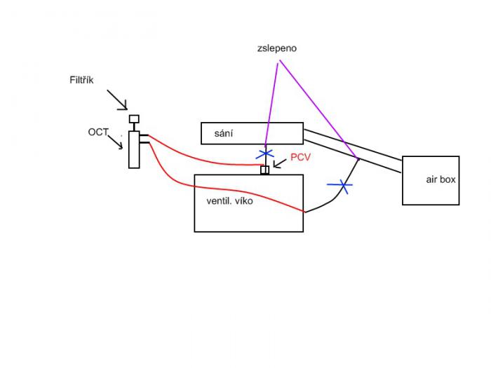

o 10.01.2012, 12:45 | crazyape
"Takže jsem si vyrobil oct se 3mi vývody, hodil do něj jak "přívodní" hadici, tak i "odvodní" hadici, pcv ventil jsem tam nechal a na 3. vývod oct jsem dal filtřík, díru v hadici od airboxu jsem zaslepil a je klid."
Tohle trosku nechapu, kam jsi dal tu odvodni hadici kdyz jsi diru v airboxu zaslepil a na oct hodil jen vystup z vika?
Jinak zapojeni je stejne jako chci udelat ja az na to ze jsem nevedel o PCV ventilu s tim ze ja uz to asi zpet do saciho traktu tahat nebudu, zaslepim prirubu na hadici a na oct dam tam jen filtrik.
o 10.01.2012, 13:41 | Rajdlos
crazyape: jo vidis ten jsem nenasel, je tedy udelany dost forove, uz jsme ho mel v ruce, kdyz ho prinesl jeden zakos, ale pro tyhle potreby v pohode postacuje :) U myho auta je treba PVC jen u odvetrani vika ventilu, ktere ma spad pred klapkou, takze staci dat filtr, od klikovky je to resene za klapkou a tam uz je pouzit PVC.
Jinak kucik nechal dovodni hadici zaslepnou, tudiz vse je svedeno do OCT a nasledne vyvedeno volne do atmosfery filtrikem, tedy nejde zpet do sani.

o 10.01.2012, 13:47 | kucik | Upraveno: 2012-01-10 13:48:02
Takto:
foto k příspěvku  od kucik
o 10.01.2012, 13:54 | tappaja
u kucika mi chybi zdoj toho podtlaku, kdyz to tam vse zaslepil.
o 10.01.2012, 14:05 | kucik
Na co podtlak?-pcv se otevře přetlakem ve víku.
o 10.01.2012, 14:24 | tappaja
Ten podtlak to vysava = nasava cerstvej vzduch pres filtr do bloku. Tim, ze to bude "dejchat" do atmosfery, tam nenastave ta "pozitivni" nucena ventilace. Pokud to mas takhle, zadnej PCV nepotrebujes. Ale ani nebudou pary odsavany z bloku.
Ten ventil je normalne zavrenej, jak nastartujes, vytvori se na volnobeh max podtlak a ventil se pritahne a ucpe se na druhy strane. Jak pridavas plyn, klesa podtlak a pruzina ho otvira a v tom "mezistavu" pres nej prave tecou ty pary z vnitrku motoru.
o 10.01.2012, 14:37 | kucik
No podtlak v sání ten ventil drží zavřený, jeho pokles a právě pak přetlak ve víku ho otevře a tím se splodiny naženou do sání.Ano zrušil jsem přisávání vzduchu do ventil. víka, ale jak jsem psal, má to jen pozitivní vliv - váha je bez oleje a klapka taky, protože mi přišlo, že přes ten pcv se to prostě nestíhalo odfoukntou a tak to šlo i přívodní hadicí. Teď to dýcha z atmosféry a pcv se to odfukuje do nádobky a nebo se to odfukuje tou hadicí bez pcv taky do nádobky - ještě jsem nezkoumal, kterou z nich to jde. Kdyby to šlo tou bez pcv, tak by se možná mohla taky zaslepit natvrdo (zrušit), zůstala by jedna hadice s pcv a tou by se to odfukovalo přetlakem.

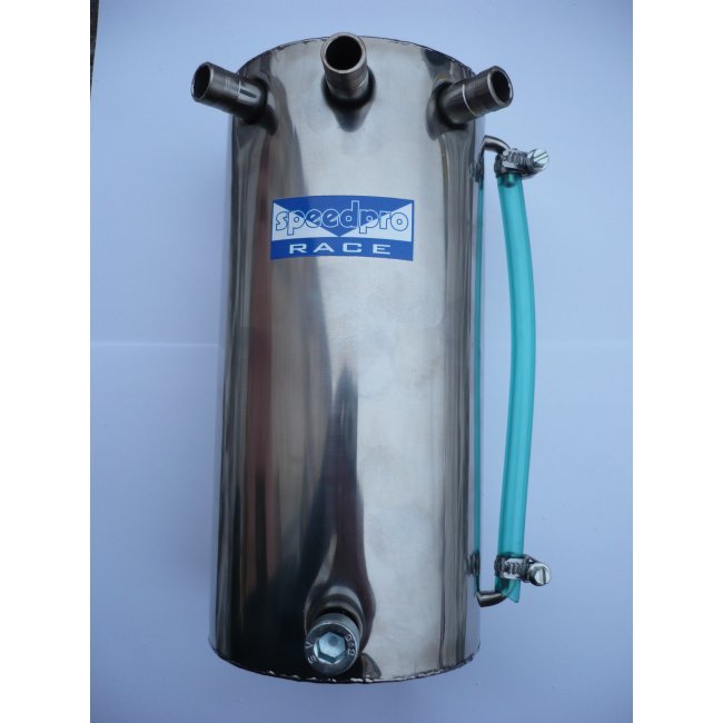

Takhle vypadá ten OCT ze SpeedPro o kterém tu někdo mluvil.
foto k příspěvku  od mr.brain

o 10.01.2012, 17:12 | crazyape | Upraveno: 2012-01-10 17:22:35
Takze OCT ze speedpro je vicemene k nicemu?
Cili zapojeni zpet do saciho traktu je nutnost kvuli podtlaku a vysati? Koukam ze jsou tady trosku odlisne nazory :)Podle obrazku by to melo byt uz snad spravne? Predpokladam ze nevadi slouceni 2 odvetrani pomoci Tcka viz obr nebo je lepsi sehnat OCT s 3 vstupy?

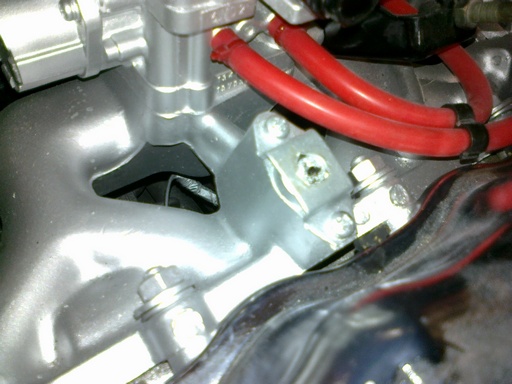

Tady je foto, nevím, jestli to z toho bude jasné. Jeto foto toho ventilku, má jen ulomené napojení na hadici.
foto k příspěvku  od Tweety_xx

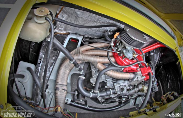

o 10.01.2012, 22:20 | Tuner#2 | Upraveno: 2012-01-10 22:21:56
Vy toho nase*ete s jednou bandaskou :-DDD
Nádobka za 70,- a dvě hadice bratru za dvacku v metráži :-)
foto k příspěvku  od Tuner#2
o 10.01.2012, 22:28 | Tuner#2
Jinak můj poznatek. Jezdím to takhle už 3 roky a nádobka je pořád taková jako na fotce z letošního Mostu. Opravdu je to o těsnosti kroužků a mám to jen proto, aby se nazasíral karbec hlavně tou kondenzací při studených startech a nebo kdyby to olej časem začlo plivat. Co se týče konstrukce, tak co motor, to jinak řešený přetlak. Závodní motory mají blok ventilovaný nejenom víkem, ale i spodem na bloku motoru. U mého motoru je největší pulzace v oblasti těsně nad volnoběhem (to to pulsuje/funí nejvíc) pak se to usadí a v otáčkách už to prakticky nefouká. Z víka mám tu malou hadičku pod klapky karburátoru tak jako tomu bylo v sérii, protože ucpáním to mělo přesně opačný efekt jak popisuje Tweety xx a to, že motor začal mít nepravidelný volnoběh a nešlo to seřídit. navíc tahle malá hadička prý pomáhá s odsáváním při malých otáčkách/volnoběhu a skutečně po zapojení se chod motoru zklidnil. Jinak úplně správně by po odloučení oleje to mělo jít zpět do sání, ale kuchat KNko a nebo jeho uchycení se mě nechtělo :-/ a ani není důvod, takhle to funguje.
