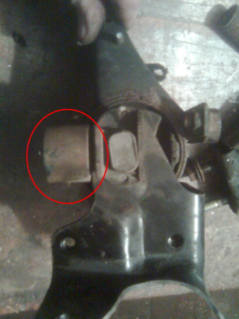

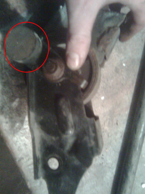

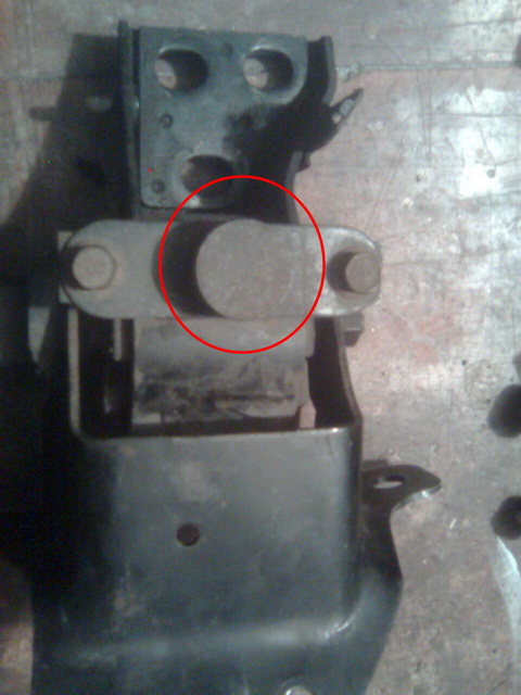

Chci se zeptat, jestli už někdo zkoumal, zda jsou k něčemu "závažíčka" na držácích motoru a převodovky? Jsou to kovový válečky na malých silentblokách. Nejradši bych to vyházel z důvodu estetiky, ale nevím, jestli je to dobrý nápad, asi to soudruzi v japonsku vymysleli z nějakého důvodu. Jinak jedná se o mazdu 626

o 30.12.2011, 19:29 | Lukin.xxx
třeba tlumení vibrací??
o 31.12.2011, 00:28 | dedo
tak tak, je to presne kvoli eliminacii vibracii
