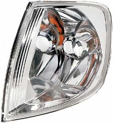

Ahoj Dane i ostatní,
potřebuju poradit s rozlepením origo předního blinkru na Polu 6N2 a následném slepení. Je tam čiré platové překrytí viz foto. Jak to udělat, aby se podařilo světlo bez poškození rozlepit a následně kvalitně slepit, aby tam nezatékalo? Když bych ti to Dane dovezl, udělal by jsi mi to?
Samozřejmě budu rád za jakoukoli pomoc.
o 28.12.2011, 18:49 | DaNNy
foto
foto k příspěvku  od DaNNy

o 29.12.2011, 08:38 | Nora
musíš se podívat, jestli máš blinkr přilepený lepidlem/tmelem, nebo je svařené ultrazvukem, což u blinkrů bývá často.
o 29.12.2011, 10:22 | DaNNy
No ono to právě vypadá, že tam žádné lepidlo není. Že je to jen do sebe spasované a svařené. Jak postupovat v tomto případě?
V té troubě se to nijak nepoškodí? Chrom se neoloupe?
o 29.12.2011, 11:03 | Nora
pokud je to bez lepidla, tak to nijak rozumně nerozděláš

o 03.01.2012, 17:54 | DaNNy
Dnes jsem jeden zkoušel rozlepit a je to lepené ultrazvukem, žádné lepidlo. Štípe se to. Jak se přesto dostat dovnitř a sklo neporušit?
o 03.01.2012, 18:02 | Nora
nijak, mít 2 z jednoho vykuchat parabolu a z druhého sklo
