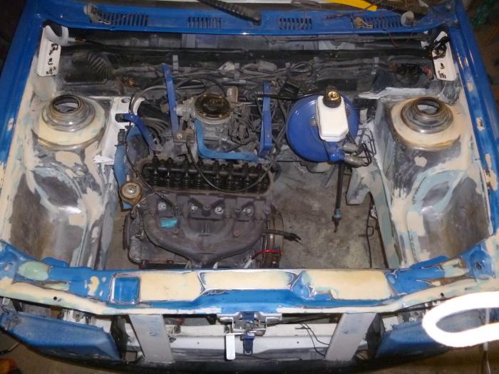

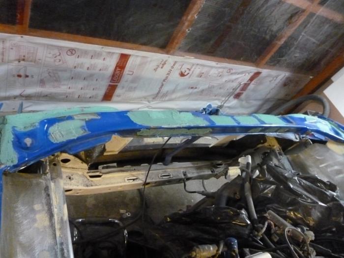

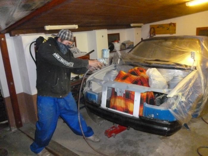

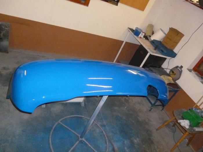

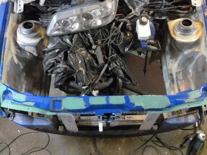

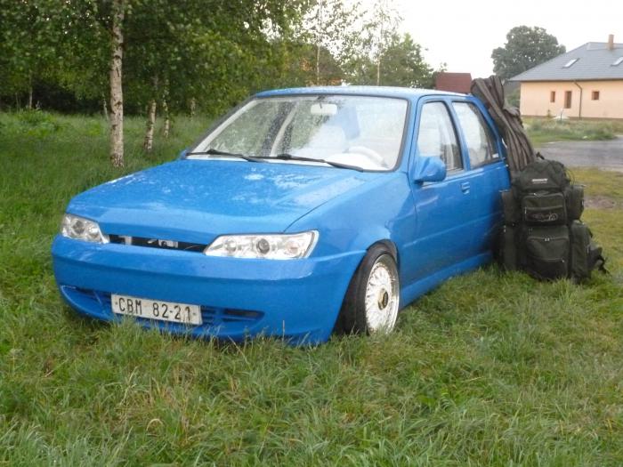

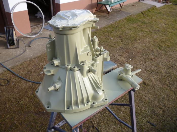

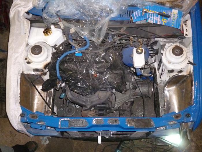

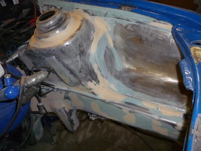

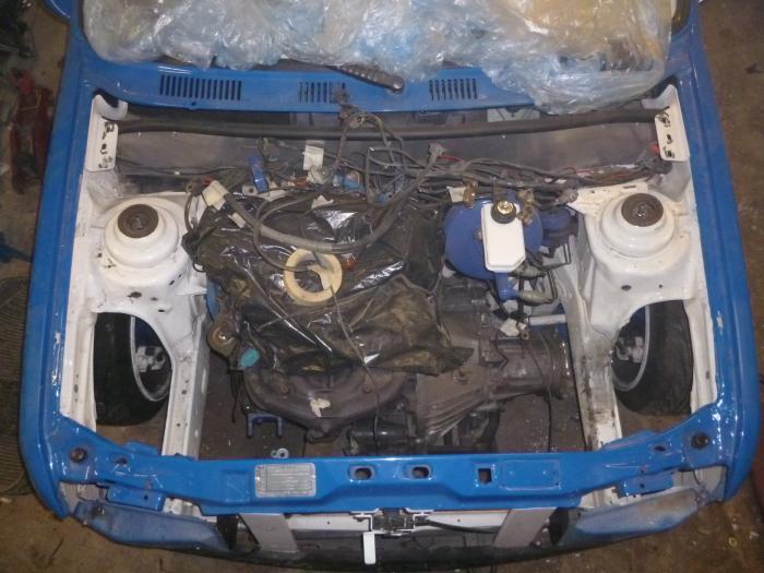

Jelikož jsem se nedostal na to minulej rok tak letos už jo. Lamináty jsem prodal a už morduju new body kit laminovat umím tak ted jsem se dal do vaření plastu.
o 25.12.2011, 23:00 | Kesam
foto k příspěvku  od Kesam

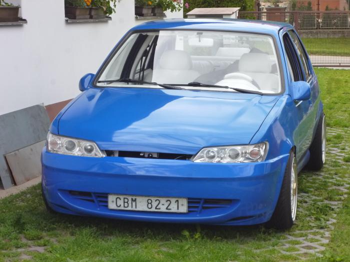

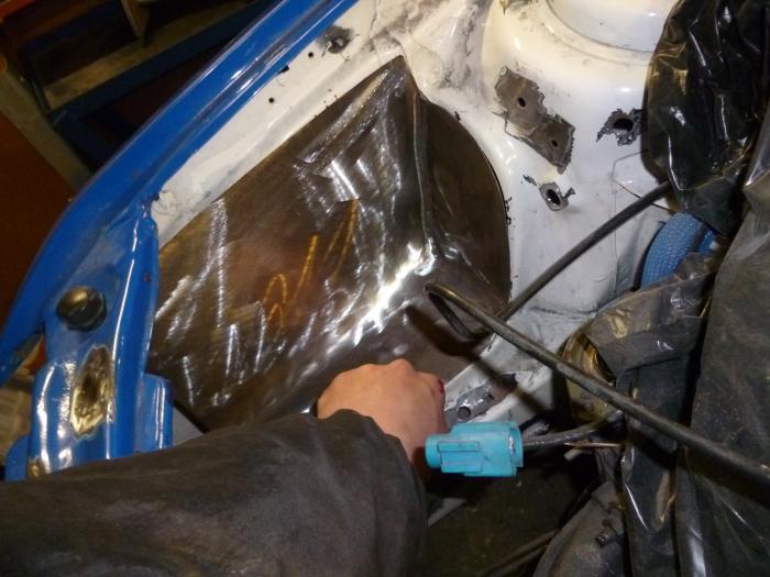

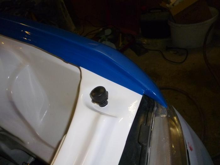

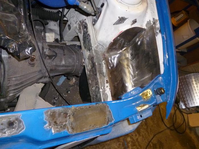

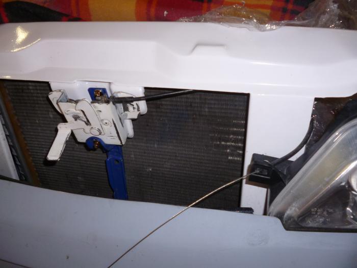

o 25.12.2011, 23:01 | Kesam

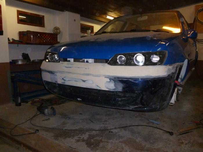

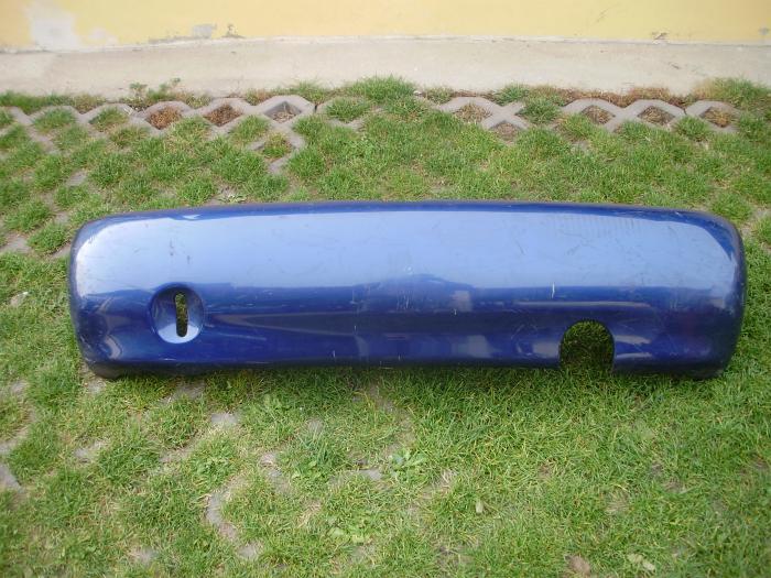

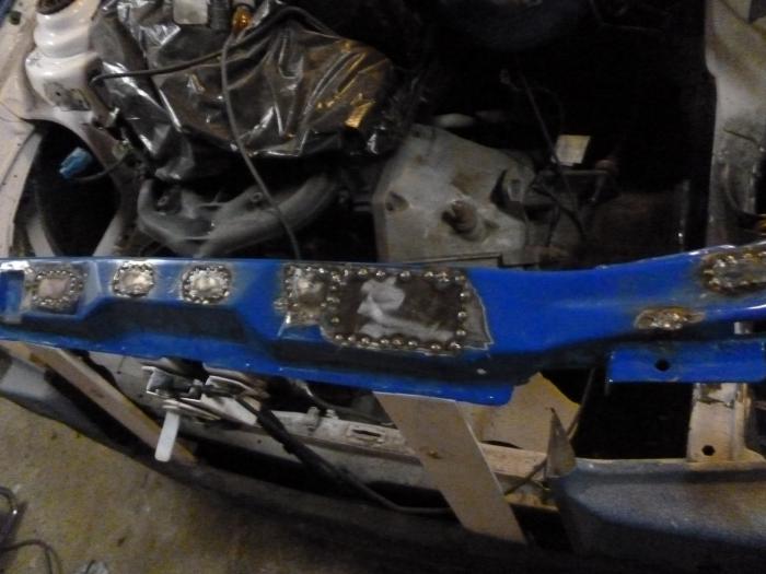

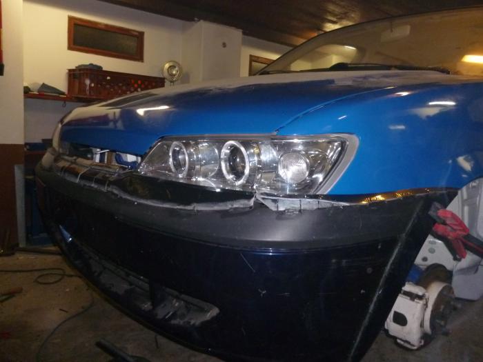

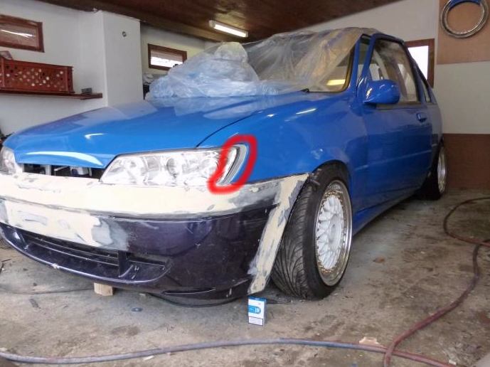

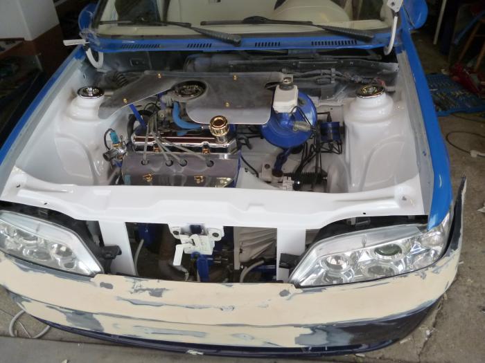

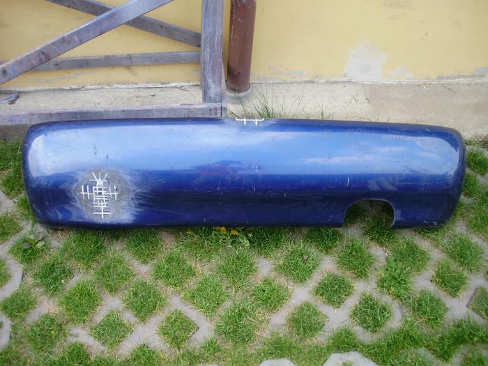

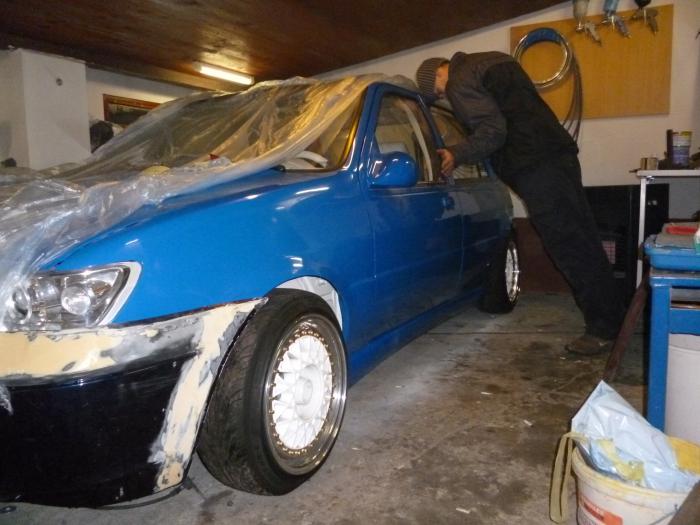

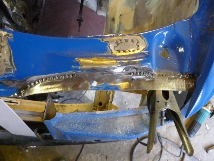

Nárazník fiesta futura vytažená a zahlazená díra na tažné oko a zavařená díra na osvětlení SPZ

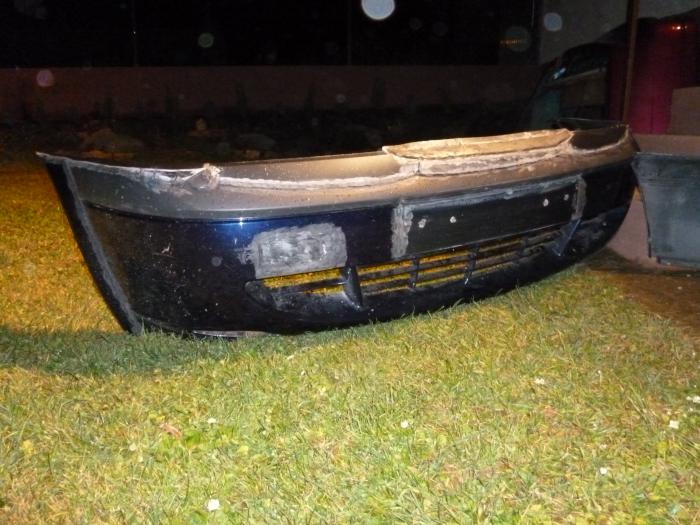

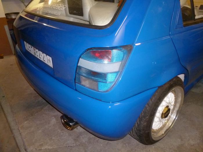

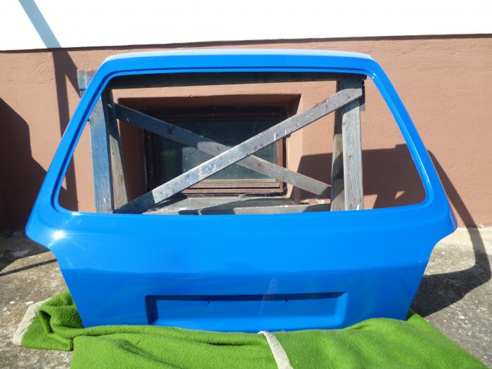

Samozřejmě new koncovka

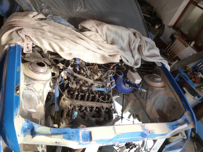

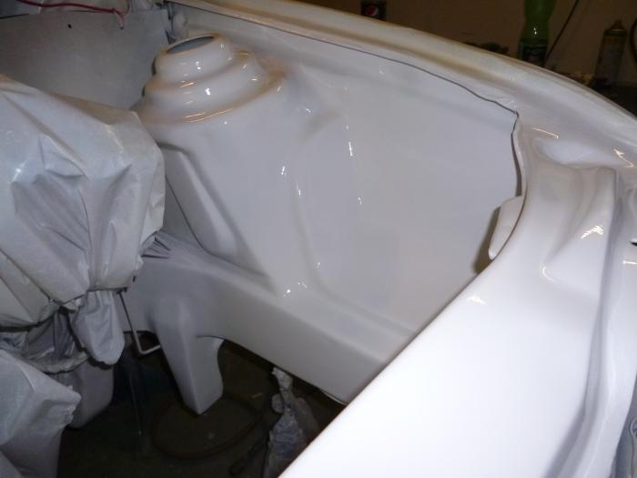

o 25.12.2011, 23:07 | Kesam

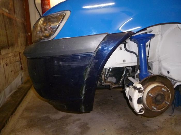

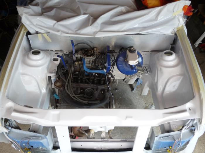

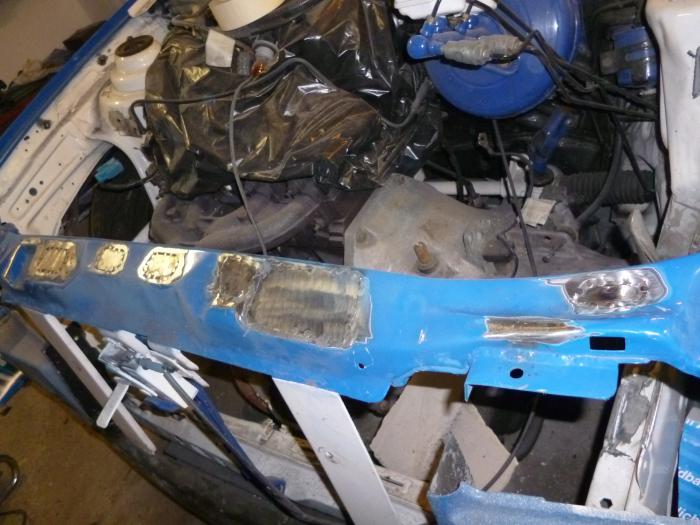

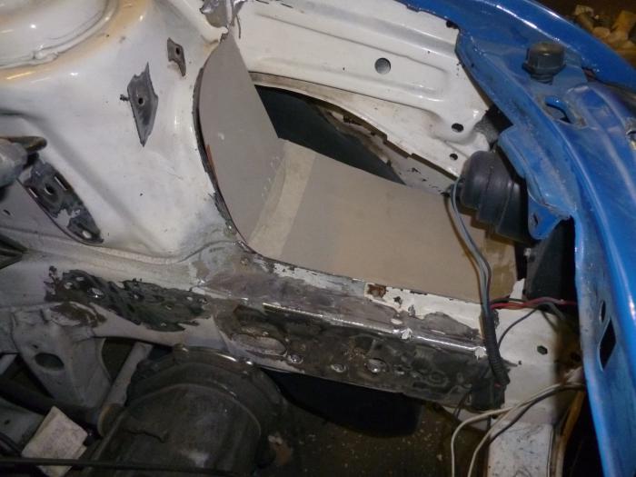

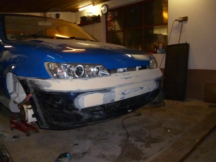

předek základ fiesta asi 2000r.v zuženej na hloubce zavařená díra na tažné a vršek sem tam mordoval dneska z nové fabie :-)

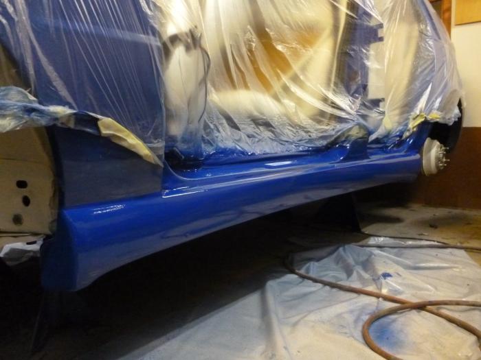

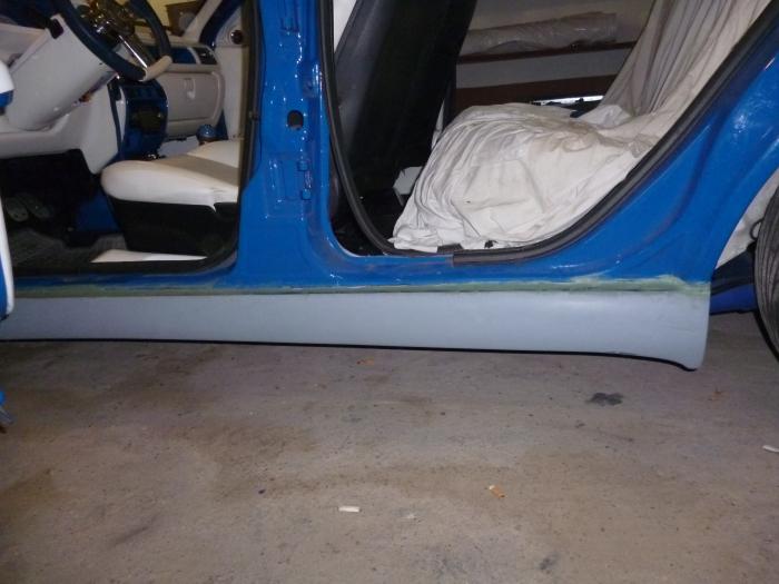

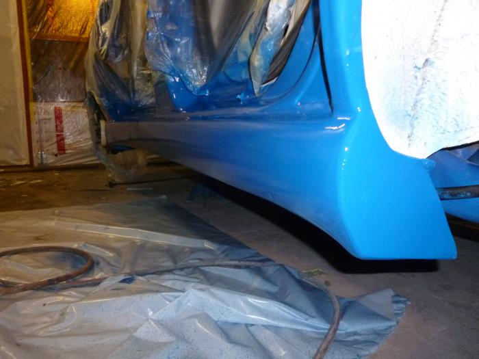

Pak jsem také obměnil prahy
o 25.12.2011, 23:10 | Kesam
puvodně na VW golf 3 plastové takže sem je taky pokrátil a svařil monoliticky spojil s karoserií a zahladil na obou koncíxch do podběhu je nanešen polyruetan přelakovatelný nebude se odlupovat lak od kamínku.

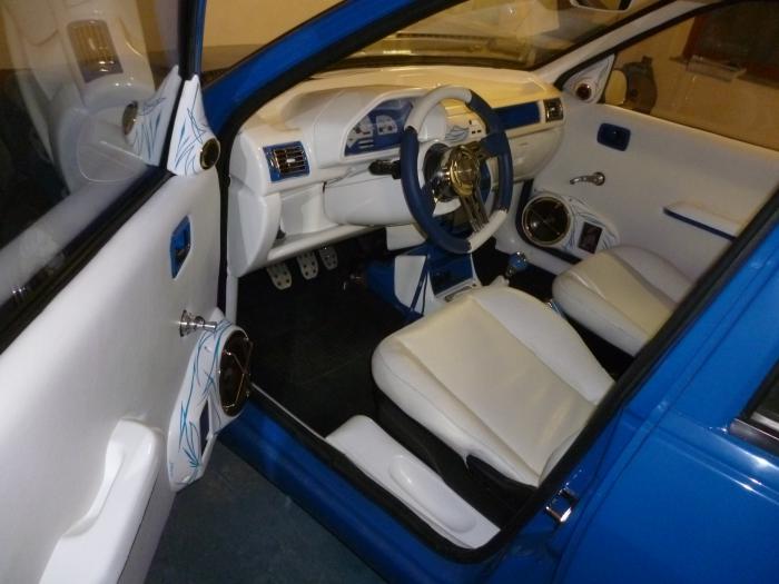

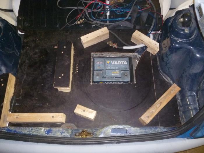

o 25.12.2011, 23:11 | Kesam

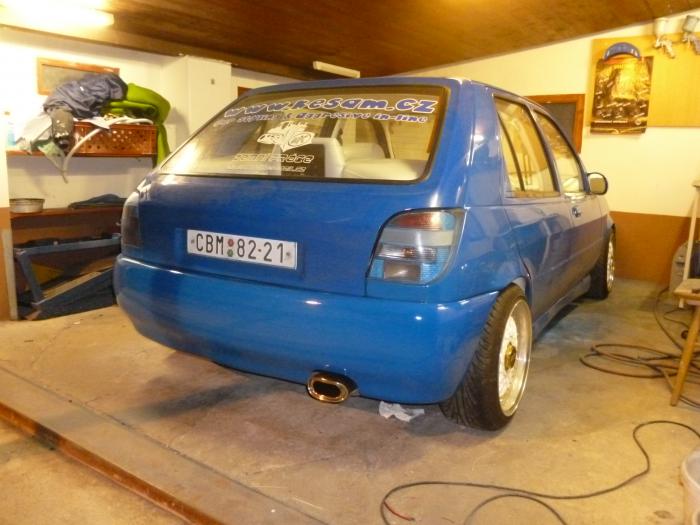

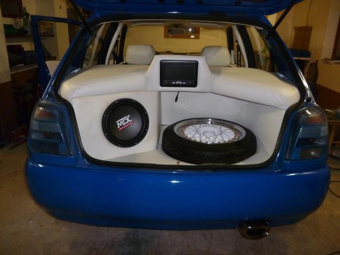

Kufer s přimračením a osvětlením SPZ.

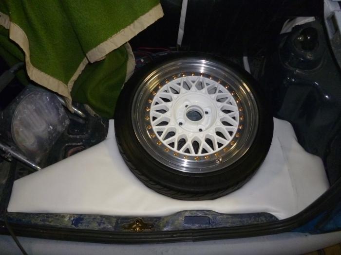

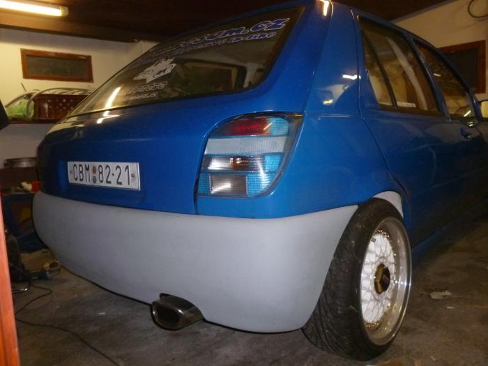

o 25.12.2011, 23:12 | Kesam

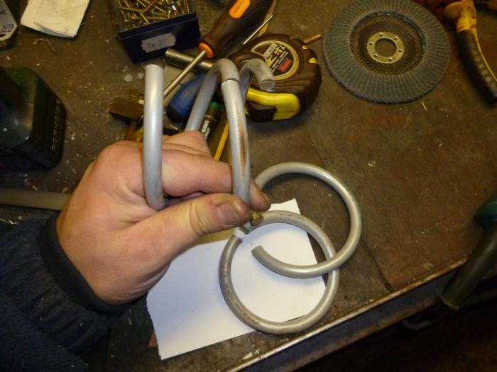

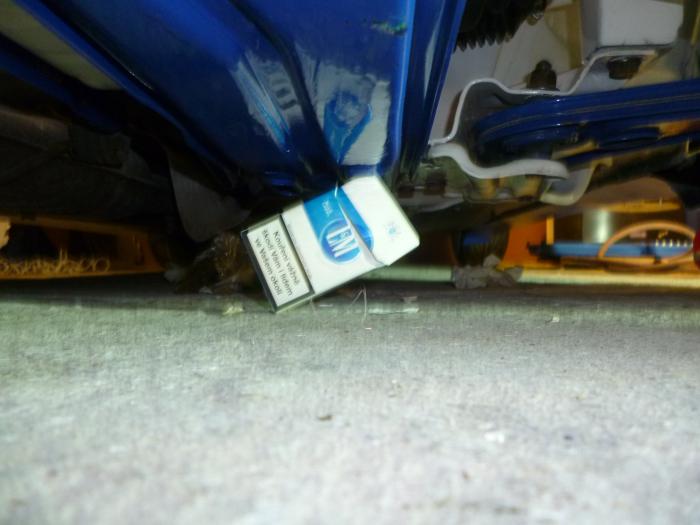

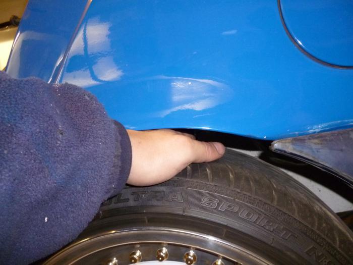

Tady jsou vytuněné zadní pružinky :-) takže zadek je asi o 11 cm dolu

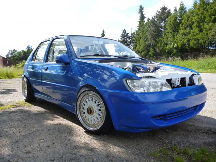

o 25.12.2011, 23:13 | mishan
no konečně to bude vypadat jako normal clean fiestáááá, ne ta divočina předtím ;-) jen tak dál

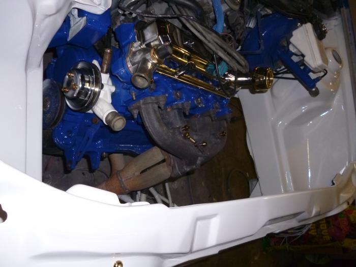

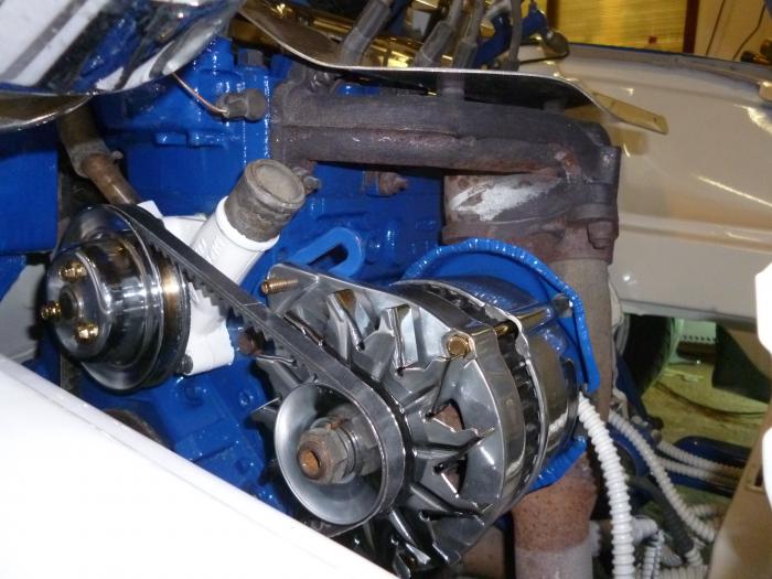

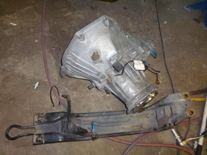

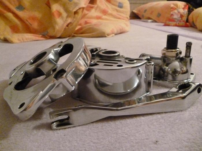

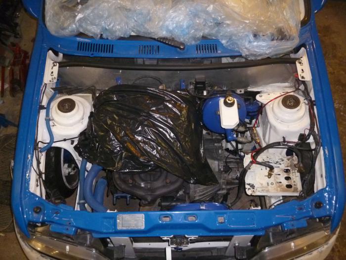

o 25.12.2011, 23:15 | Kesam

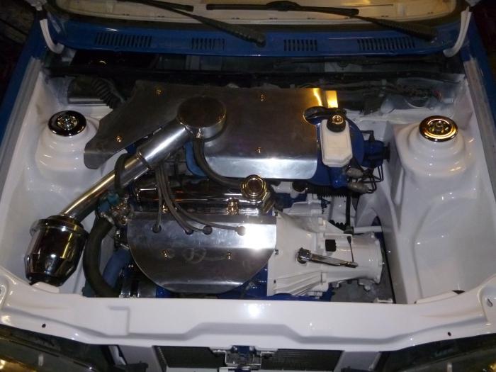

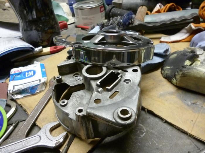

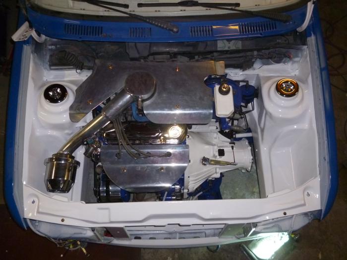

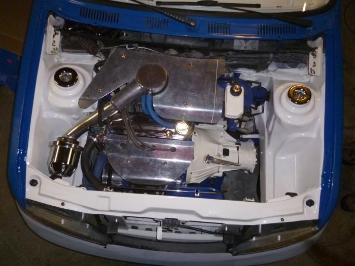

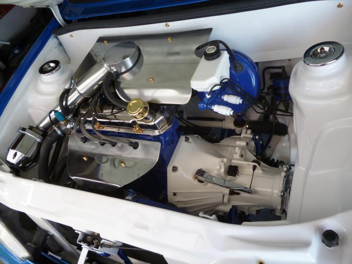

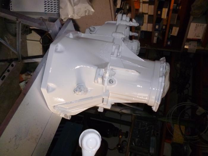

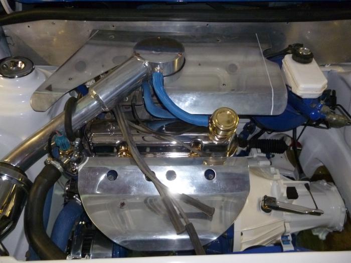

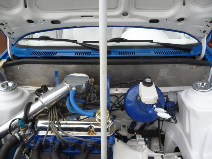

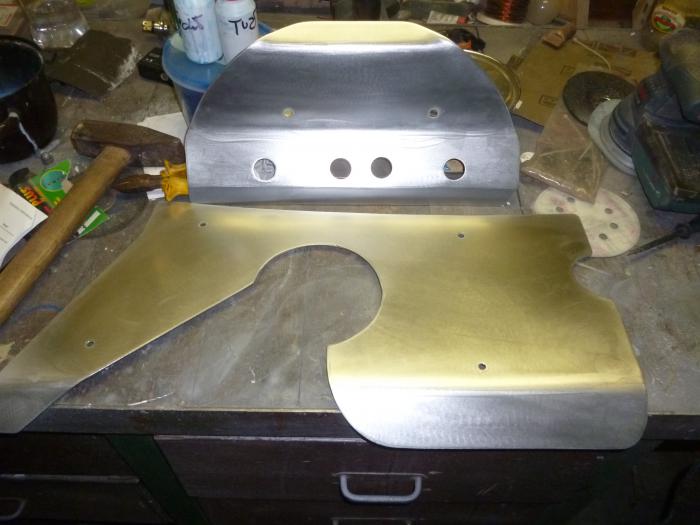

V motoráku zmizí pár věcí leštěná převodovka alternátor a všechno co je tam z hliníku plus nějaké to zahlazení a zlacení.Koně žádný :-) Jo to pujd poslední na řadu. Pak lakovna a seru na to :-)

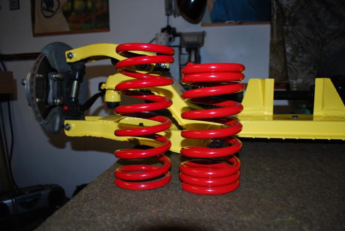

o 28.12.2011, 23:52 | Proffesor_W
Ja su jenom teoretik v tomhle, ale podle mne , kdyz prece urizne pruzinu z jejiho mekciho konce, tak se tvrdost pouze zvysi, nebo ne? preskocis ten mekej konec a jdes rovnou na tvrdej.
Navic. Ja si myslim, ze kesam uz pomalu bude mit snizeni nesmyslne, takze je uplne jedno jestli na tom reze pruziny, zavratnyma rychlostma se to auto pohybovat nebude. Je to na oko delany, stejne jako 99% vsech "hellaflush" "stance" a kdo vi jakych jeste povozu. Kesam stejne uz chape, ze jde mimo, skonci tak, ze to proda, nebo preda dal v rodine a pujde do VW uplne od podlahy.
o 29.12.2011, 08:36 | Nora
Nevřis, nastuduj nejdříve strojnictví a mechaniku, pak se tady velívej. Uříznutí pružiny není ani z technického a ani mechanického hlediska problém, jde dopočítat jaké ta pružina bude mít síly a mez maximálního bezpečného stlačení. a Zkracováním pružina opravdu neměkne.
o 29.12.2011, 11:16 | Tuner#2 | Upraveno: 2011-12-29 11:16:54
Profesor_W: Pochybuju, že na Fiestě má Kesam progresivně motané pružiny a i kdyby je měl, tak je blbost je řezat ze strany měkkého (to tam má svou funkci!!!) ale řezat zásadně z "tvrdé" strany (pokud jde o progresivní pružinu motanou v kuse a ne skládanou ze dvou s mezipodložkou).

Tyhle tvrzeni o tom ze zkracovani pruzin je uplne normalni a neskodne, bez ohledu na to zda se resi cim je treba prave fiesta osazena - zda je pruzina linearni nebo progresivni atd. jsou tak trochu postavena na hlavu, fakt bych je necekal od Honzy, kterej si s tim svym podvozkem na Skodovce hodne vyhral, vcetne toho ze si nechaval vyrabet pruziny na zakazku. Pokud to bere tak, ze Kesamova fiesta je proste srazovej brichoplaz u kteryho se neceka zadnej podvozkovej tuning a jde jen o estiku, tak bych to pochopil, jinak ne...
Ctu si tohle vlakno a uvidim ze se bavime ne o jednom zavitu, ale minimalne dvou, a ne o snizeni o 3cm ale o 11cm, stejne jako tu nepadlo jedinny slovo o adekvátnim vyresení dorazu a pistu v pistnici, takze proste normalni prasarna pro me :O)
Sam jsem kdysi tenhle tuzerskej pokus se zkracenim pruziny nechal udelat na jednom aute - na zadni naprave, o ten neskodnej 1 zavit, a neposoudim zda bylo auto tvrdsi, ale vim ze zadek byl nestabilni, nachylnejsi na rozhoupani, proto bych se do nejakych podobnych pokusu na aute - co ma i fungovat podvozkove - uz nepoustel.

Jediné čemu by to mohlo vadit, je dosedací plocha pružiny. Pokud je dělaná na speciálná zakončovací závěrný závit apod. ale jinak opravdu nevím co je na uřízlé pružině z technického hlediska špatně? O to mě tady celou dobu jde a ani jeden z Vás neumí podat fundovanou odpověď...
Já mám na svém autě pružiny taky uřezané, přední o závit (pravda tam jsem si nechal schválně vyrobit jeden závěrný navíc) protože mě to musí sedět v ramenu, ale vzadu mám pužiny o půl závitu z každé strany. Než jsem se k tomuto pro mě dokonalému stavu po testech různě tuhých pružin dostal, tak jsem jezdil několikrát na uřízlých pružinách a nikdy nebyl žádný problém. Celou dobu tady píšu, že se bavíme čistě o pužinách a tom proč je to prasečina? Pro mě je větší prasečina když si nějaký šampón koupí drahý podvozek, sešroubuje ho na max. a nic víc neřeší hlavně že Áčko na gumě "leští" lem blatníku. To je horší než člověk co doladí vejšku pružinou a k tomu upraví dorazy, zkusí jaká je rezerva na propružení a zajede min. na geometrii případně zapřemýšlí co s tlumičema...

o 29.12.2011, 19:49 | Kesam
Já sem tady někde psal že jsem uříznul pružiny o 11 cm???
ten podvozek je už originál 6 cm a 5cm tomu dodaly ty pružky jak sem šmejknul 2 vinty nemám to na závodění ale abych se stím doplazyl na sraz auto nikde nejezdí jinak.

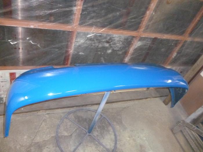

o 29.12.2011, 19:56 | Kesam
Ted jsem dovezl zadní nárazník z nové Corsy abych prodloužil ten zadní.

o 30.12.2011, 09:25 | MiraF
Pokud se mohu k tomuhle vyjádřit,tak Kesamova Fiesta není dle mého gusta(slušně řečeno)ale každý z nás si to ladí dle sebe.
Ohledně řezaných pružin,dle mě,řezat pružinu 11cm(jak tady bylo zmíněno)je docela prasečina,NE pro tu pružinu,ale pro samotnej tlumič + uložení tlumiče.Jak tady někdo psal a myslím,že když už Kesam narval tolik peněz do té Fiesty,tak bych si nechal navinout pružiny(osobní zkušenost) dle mích požadavků a k tomu případně doladil tlumiče(délku pístnice,tuhost atd.)
Změna délky pružiny nemá vliv na změnu charakteristiky pružiny(kromě progresivní,tam to funguje jinak).

o 30.12.2011, 11:06 | Tuner#2 | Upraveno: 2011-12-30 11:10:00
Nevřis: Jako dítě, které umí akorát nadávat a nepodá žádné pádné argumenty se tu chováš Ty ;-)
MiraF: Při vší úctě píseš nesmysl... Nově namotaná pružina neřeší vůbec ni, pokud jí dramaticky nezměníš i tuhost. Změny v řádech jednotek N/mm na autě vůbec nepoznáš. Měl jsem udělané pružiny +10% dneska jezdí +80 a +90% zadek to už znát je.
Změna délky pružiny nemá vliv na změnu charakteristiky pružiny - tohle prostě není pravda, zkrácením pružiny jí přivrdíš!!! Navíc pokud jí vezmeš třeba jeden závit, tak to přitvrzení není žádné drastické a je v řádech jednotek N/mm což ale záleží na konstrukci pružiny a počtu činných závitů a to je to k čemu jsem se chtěl s Nevřisem dostat. Bohužel ani jednou neargumentoval fakty a jen dokolečka nesmyslně předhazuje, že je to p*čovina...
Ale jak vidím, zde asi nemá cenu fakt nic psát, možná by to chtělo návštěvu v pérovně, pak by se snad někomu rozvítilo...

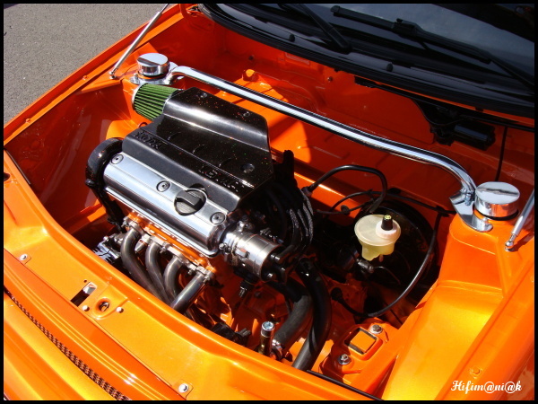

o 30.12.2011, 11:29 | hifim@ni@k
Kesam v podstatě vždy šel svou cestou, ale nakonec došel k tomu co jste mu zde radili. To je prostě vývoj. Stejné to bude i s těmi světly, takže jsem také pro, udělat to najednou.
Za mně +1 pro vrácení původních světel :-)
o 30.12.2011, 13:09 | MiraF
Tuner:
Při vší úctě a Tvé práci,tak si to přečti znovu:
"nechal navinout pružiny(osobní zkušenost)",samozřejmě tužší(v mém případě a na Fuego o 80% předek a o 100% zadek proti sport.pružinám B&G -35/-35mm),tohle jsem měl na mysli,...
ohledně té pružiny,pokud to není progesivní,tak po celé délce pružiny,kterou Ti někde navinou bude i když ju budeš krátit po 1cm,bude tuhost stále stejná!
Tohle jsem právě řešil s tou firmou co mi to dělala,protože jsem ju chtěl taky zkrátit,aby šla misek,jak dole na nápravěm,tak nahoře.
Třeba máš jiný názor,nechám si poradit,ale tohle je má zkušenost a tuhost nově navinutých pružin jsem cítil okamžitě!

MiraF: Pokud máš pružiny namotané tak, že máš více zakončovacích závitů, tak ano zkracuješ bez změny tuhosti pružiny, ale pokud se zkrácení děje v činné části pružiny, tak rozhodně každý uřízlý kousek jde tuhost nahoru! Pružina je v podstatě zkrutná tyč a zkus v ruce ohnout 2m tyče v průmětu 10mm a zkus to v ruce s 0,5m kouskem. Prostě čím víc uřízneš, tím větší tuhost pružiny bude... Pokud někdo do je vyrábí tvrdí opak, asi by to měl přestat dělat ;-)
Na obrázku je ukázka pružiny s více závěrnýma závitama na každé straně jeden navíc.
foto k příspěvku  od Tuner#2

dedo: Samozřejmě, že ideální je to sladit jako celek, to jsem už i psal, ale od začátku řeším pouze tu samotnou narážku na to uříznutí pružiny což byla a je totální blbost a neznalost toho kdo to napsal... Přitom spousta noname firem dělá pružiny -35mm a udělají to stylem tuhost sériovky a volná délka -35mm a hotovo, podle toho to namotaj. "tuner" je spokojen, auto sedne níž, ale že má stejnou tuhost pružiny a že to častěji chodí na neupravené dorazy je fuk. Ale takový Nevřis bude spokojen, neb má pružiny na míru kratší o 35mm a "značkové". Přitom když fikneš origo pružinu o 35mm tak máš stejný výsledek ba dokonce i trochu lepší, neb ta pružina malinko změní tuhost do + plusu.
Co se týče tlumičů, tak tvrdší pružina víc kmitá, tudíš sériový tlumič to neudrží a brzo se vyběhá, protože chodí sice po menší dráze (pružina auto nepustí tak zhoupnout) ale zato častěji "zakmitává" a proto rychle odchází. Při snížení je taky třeba řešit doraz a řešit případné následné měnší vyvěšení ramen, je třeba min. zajet na geometrii a přejít nastavení, případně si pohrát s uložením ramen a nebo celou jejich konstrukcí. Např. na Feldě aby se zvětšil záklon se ramena rozříznou a vloží klín a celé se to zavaří. U pár lidí zde prasečina, ale jezdili to takhle i Áčka a je to vyhlášená úprava na lepší odezvu řízení a vedení stopy v zatáčce. Já mám třeba posunuté uložení ramen na nápravnici... Každé auto vyžaduje něco jiného a v podstatě i hodně záleží na co bude auto využíváno, jiné nastavení je pro běžný provoz kde jde i o životnost ložisek a gum a jiné je jezdí na kopci či okruhu...

Tuner#2... Na dosedací plochu v misce (či místo na nápravě) a samotné přizpusobení dotočení pružiny( její vytvarovaní) není potřeba dodělat??? o tohle mi šlo.... Bavím se ted o téhle uřezané pružině ... Neříkám, že to nemusím fungovat ale tahle pružina bez dalších uprav prostě fungovat nebude. Já bych se bál abych při pruletu zatáčkou nezustal na jedné straně o par centimetru níž nedej bože někde ve škarpě.....
"pouze tu samotnou narážku na to uříznutí pružiny což byla a je totální blbost a neznalost toho kdo to napsal
co ještě ??
o 31.12.2011, 12:20 | Kesam
Nevřis se koukni jaké má ukončení ta origo pružina? Uplně stejné jako když sem jí uříznmul jestli ti jde o to dosedání sedí tam jak má :-)
o 31.12.2011, 13:48 | Tuner#2
Nevřis: O tom jsem už psal zde 29.12.2011, 17:10 a vždy to záleží na konkrétní konstrukci a předpokládám, že ještě pořád je mezi námi pár lidí, co používají to co nosí na krku... Koukám že už nevíš kudy kam a navíc nečteš co píšu...
Navíc vyskočení pružiny z uložení se dá zabránit hned několika způsoby, třeba vnitřním vedením, nebo podvázáním, ale znova opakuju o tom moje původní poležená otázka nebyla...

Tuner2:
"Prostě čím víc uřízneš, tím větší tuhost pružiny bude" - tímto mi chceš říct,že když si nechám navinout pružinu dle sériový,ale bude tužší o např.80% a bude mít délku 50cm a budu ju řezat čím dál víc,tak tuhost té pružiny mi vyleze až na 160% oproti té sériové? - to je holej nesmysl!
Navíc sám jsi tady řekl,že tuhost pružiny kterou si někdo nechá navinout o pár procent nepoznáš,tak jak víš,že když uřežeš sport.pružinu o kolik Ti ztuhla?To seřežeš až na půlku,abys sis myslel,že bude o dalších 50 - 1000% tužší?
Navíc když ji budeš řezat,tak jak u Kesama,když si koupil sport.podvozek -60/-60mm a ty pružiny ještě seřezal + dalších 5cm,tím pádem jak píše mu auto sedlo o 11cm,že ten tlumič mu to pobere?Už jsem to tu psal jednou,i když budeš řezat sport.či sériovou pružinu,tak s ohledem na funkčnost tlumiče,délku a dráhu pístnice.

Cely to cist nebudu, ale Tein se da koupit i u nas.
o 02.01.2012, 14:09 | Kesam
Když má zalezlé kolo v blatníku že nejni vidět guma tak bohužel :-)

MiraF: nepodsouvejk mě prosím co jsem nepsal. Přečti si 28.12.2011, 22:01 a nebo ještě léve celý topic znova a ukaž přesně příspěvek kde nepíšu pravdu...
Jinak ANO, zkrácením jakékoliv pružiny, které zasáhne do činných závitů (a ne jen do ukončovacího jako jsem si nechal vytvořit já viz. foto) změní tuhost pružiny do plusu!!! To jak moc, záleží na její konstrukci/ stoupání drátu a počtu činných závitů...

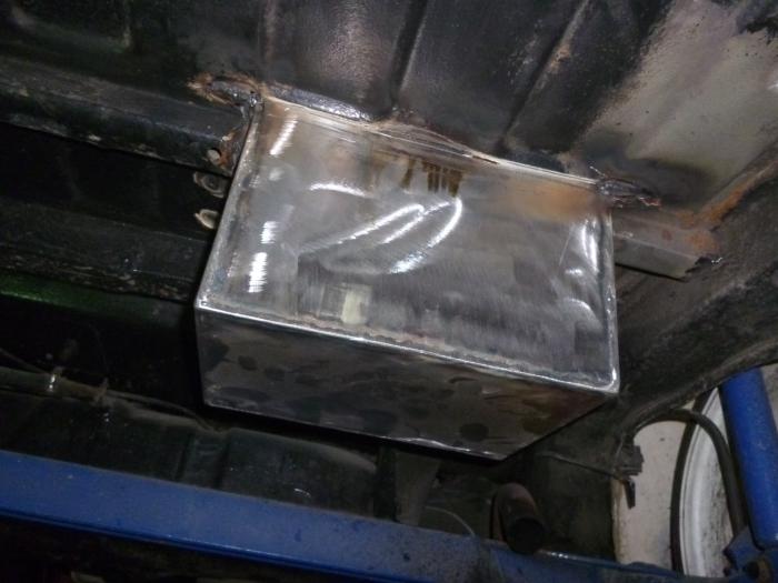

Dneska jsem zavařil SPZ. A nějaké věcičky dodělal.
o 02.01.2012, 20:45 | Kesam
o 02.01.2012, 21:32 | kucik
Tak to jsem zvědavý, jak tohle dopadne.Vždyť to bude kitu a kitu. Sedí ti na tom vršku vůbec úhly? Nevypadá, že by to plynule navazovalo.
o 02.01.2012, 21:59 | Nevřis | Upraveno: 2012-01-02 22:00:50
měl si raději dát pryč ty hnusný světla co jsi tam už kdysi napasoval, než takhle dodělávat nárazníky.
..že tě to ještě baví :)
o 02.01.2012, 22:05 | Kesam
kucik:Neboj to sedí jak prdel na hrnec.Lepší než ten posranej laminátk kterej se10krát do sezony dával do kupy tphle škrtne a jede se dál bez problému.
Nevřis:baví nebaví no :-)

o 07.01.2012, 16:27 | Kesam

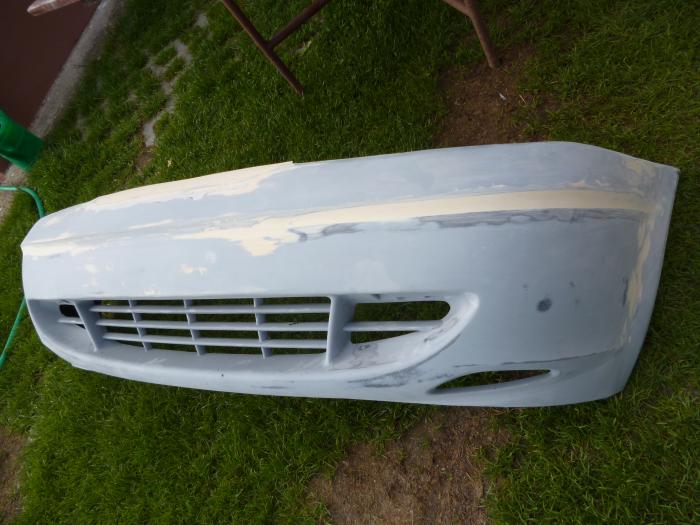

Dovařené rohy a podběhy nemám moc čas.

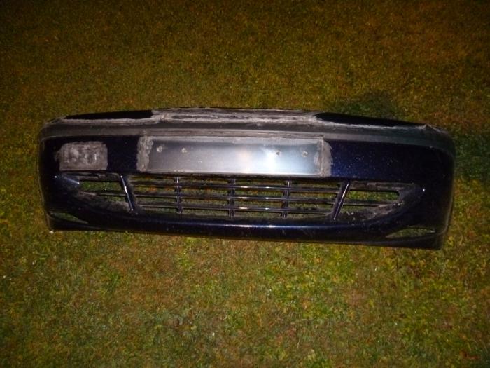

o 07.01.2012, 16:48 | Tweety_xx
Kesam: Čím to vaříš?
o 07.01.2012, 17:18 | tappaja
Tou sedou veci v pozadi, bych si tak tipnul... :o)
o 07.01.2012, 17:27 | hifim@ni@k | Upraveno: 2012-01-07 17:27:55
Tweety_xx: za cca 400kč se dal dokoupit nástavec na horkovzdušnou pistoli určený ke svařování plastů.
Potom už jen sehnat třeba kus nárazníku z konkrétního vozu (aby byl stejný materiál), z něj udělat pásky a zkoušet.
edit: je lepší kvalitní pistole s plynulou regulací teploty
o 08.01.2012, 16:03 | Kesam
Ty pásky sou na píču lepší je ten profi drát 1 kilo stojí cca 1500kč mám na to horkovzdušku.S plynulou regulací jak teploty tak prudění vzduchu s nástavcema ne za 400kč ale za 1ks 1200kč jedna je žehlička tu moc nejedu a pak klasickej pruduch 8mm a jeden 7mm. Ta pistole stála 6000kč v kufru a je tam ještě něco na opravy chladiču nějaké sítky atd. mám tam možnost 6 programu které se uloží atd.
o 08.01.2012, 16:04 | Kesam
o 08.01.2012, 17:47 | hifim@ni@k
Zajímal jsem se o to kdysi, už je to možná 10 let.
Ten profi drát je univerzální na na všechny typy plastů?
o 08.01.2012, 18:14 | Kesam
Neni každej je na něco jiného.PP,ABS,atd
o 08.01.2012, 18:19 | gizmi | Upraveno: 2012-01-08 18:20:18
Kdyz snizovat, tak poradne :)
video: [ Link ]

PP drát bych mohl sehnat slabší a silnější, teď přesně nevím průměry...
o 09.01.2012, 00:59 | Kesam
já mám 3mm a pak 5mm

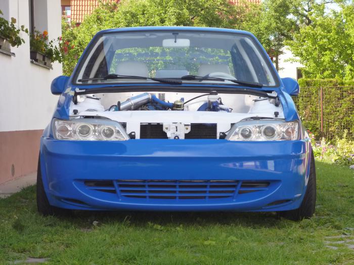

Čím víc to sleduju, tím víc mě vadí ty SVĚTLA. Změň to dokud je čas... ;-) a to myslím upřímně, žádné rejpání.
o 09.01.2012, 01:06 | Kesam
není cesta Z5 :-)

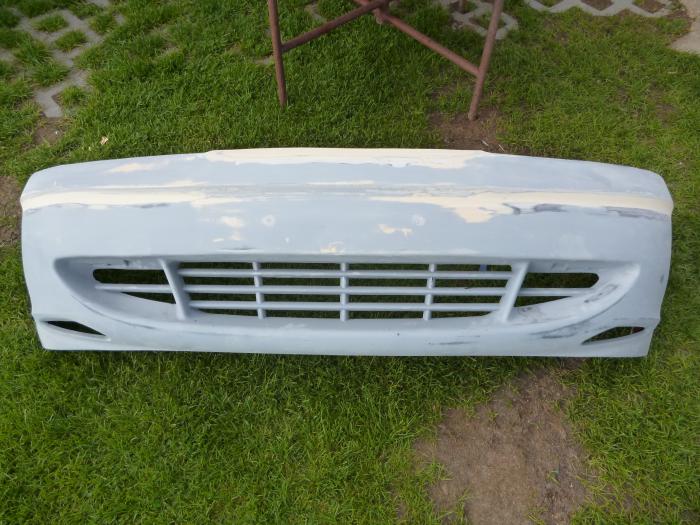

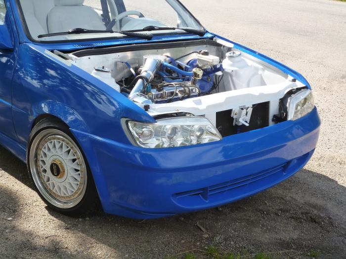

o 15.01.2012, 14:32 | Kesam

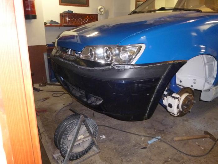

Večer new fotky :-)nárazník už vypadá jako nárazníkovej celek.
o 16.01.2012, 21:12 | Kesam
o 16.01.2012, 21:13 | Kesam
o 16.01.2012, 21:42 | mishan
mno není to zlý, ale mám z toho takové všelijaké pocity... asi všichni budou řvát na ty světla :-D
o 16.01.2012, 22:34 | Kesam
No jo no co se dá dělat :-)
o 16.01.2012, 22:59 | Tuner#2
...no comment...
o 16.01.2012, 23:36 | dedo
daj prec tie svetla, fakt...
o 17.01.2012, 10:30 | Angličák
No nevím, předtím to alespoň mělo nějakou komplexní myšlenku související se světly ale teď????Jsem zvědav na finál, avšak s těma lampama sdílím stejné pocity jako většina zde...
o 17.01.2012, 10:35 | Tuner#2
Tak tak, předtím to byl tun(z)ing (každá si dosadí dle sebe) a tak nějak to šlo zkousnout, ale dělat decentku na BBS a nechat tam tuhle hrůzu to fakt ne :-///
o 17.01.2012, 10:37 | Schejby
Pěkne jedeš :-)
Jinak světla neřeším jak psal není cesty z5 ... ale co třeba to ve finále bude pěkný..
Mě zase příjde ten předek suchej...
o 17.01.2012, 10:48 | Angličák
Možná Kesam staví koncept pro nějakou čínskou továrnu, Long Dyng Fysta...no, dost znevažování..třeba to v laku bude fakt dobré...

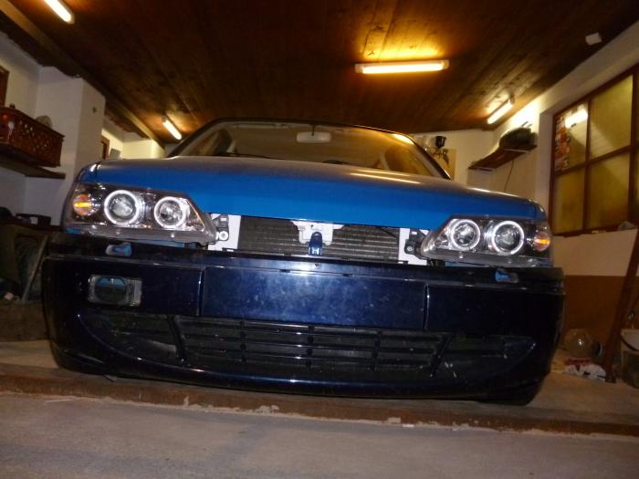

o 17.01.2012, 11:01 | H-Honza (M)
rozebrat svetla a fouknout do barvy, cerny, modry, ten chrom je fuckt desnej...
o 17.01.2012, 11:04 | dedo
no svetlá do čiernej by mohli pomôcť...

o 17.01.2012, 21:56 | Tweety_xx
Mě ty světla zas tak nevadí aspon je to jiný. Ale fakt bych zvážil dát je do černa.
o 17.01.2012, 22:13 | H-Honza (M)
dyk to pisu, nepisu vymen svetla, ale zmen svetla...

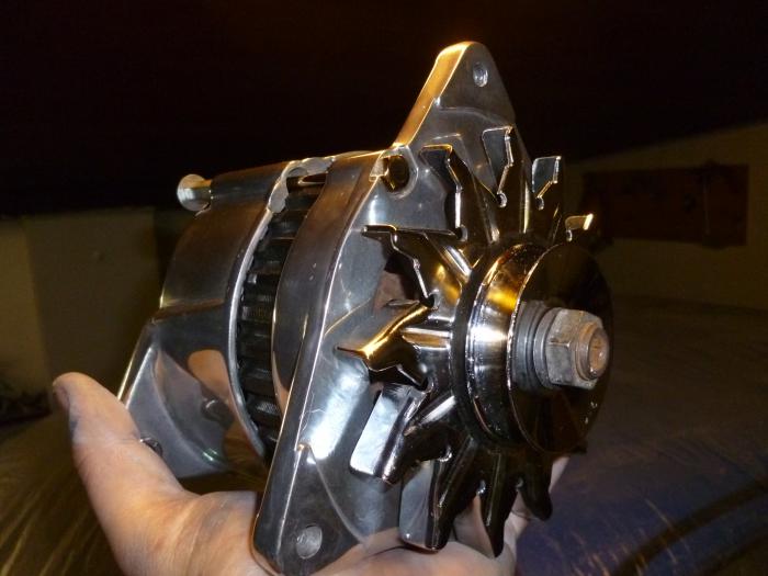

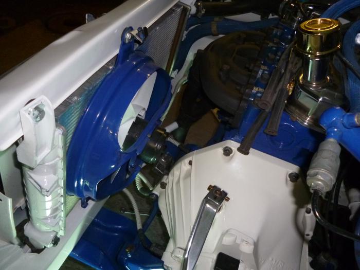

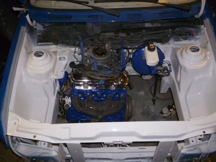

Skury by mi tam je mohl skusit čapnout kurwa nevypadají špatně.ty 1ní a ty červeno černé takay v pohodě ty už jsem scháněl a v autokely vyprodáno.

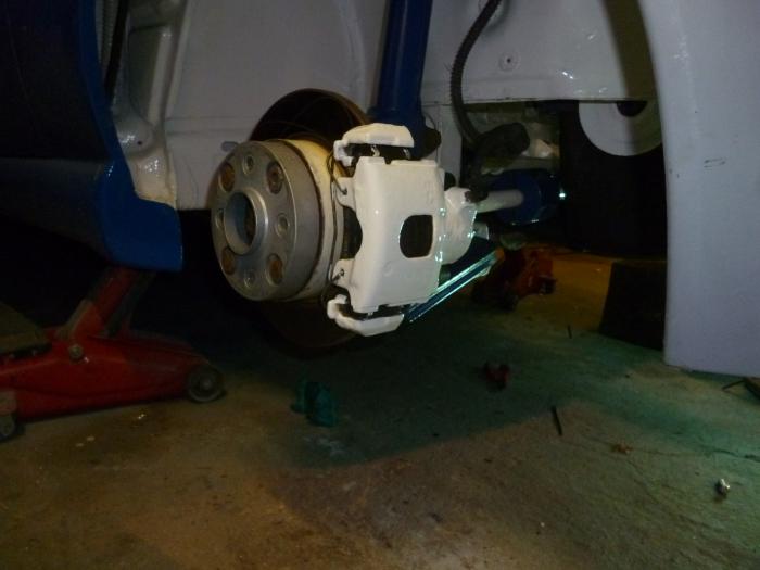

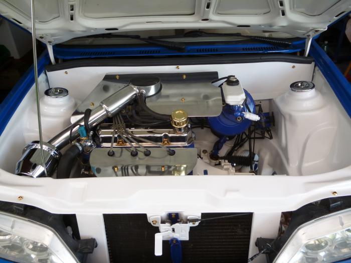

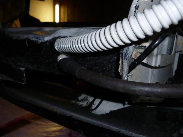

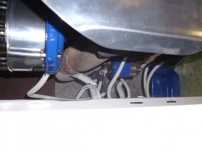

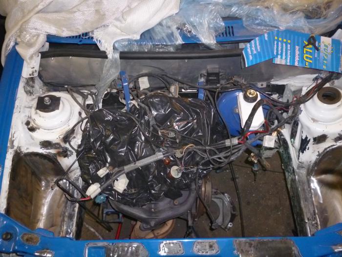

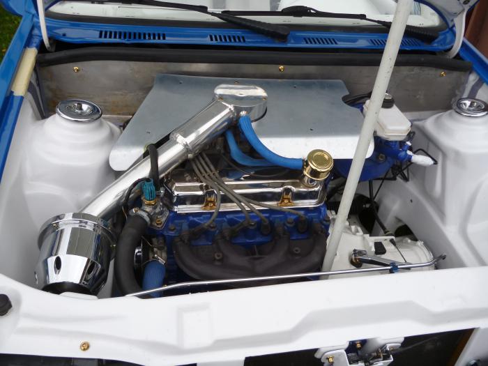

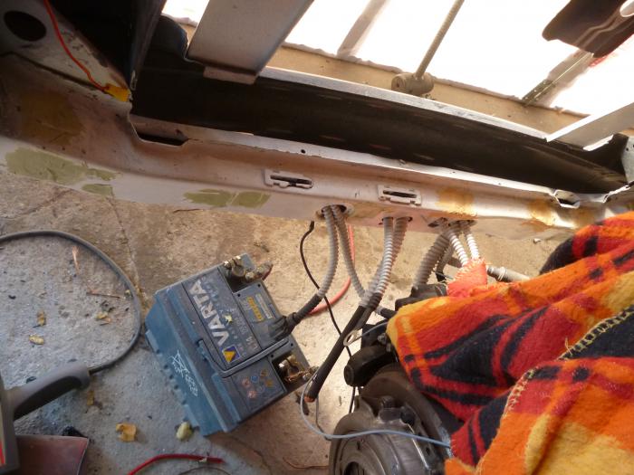

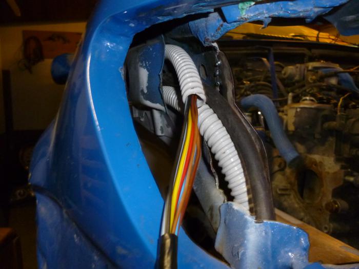

o 21.01.2012, 18:35 | Kesam

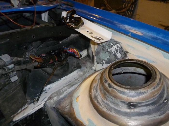

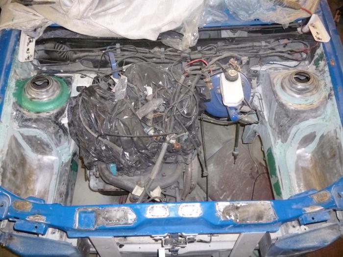

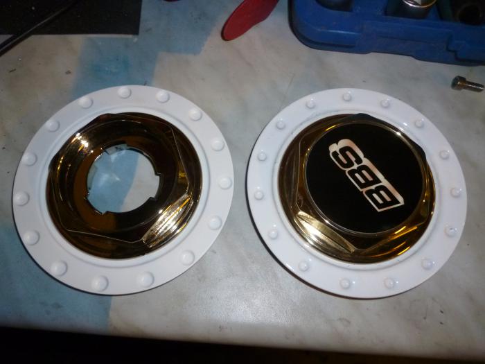

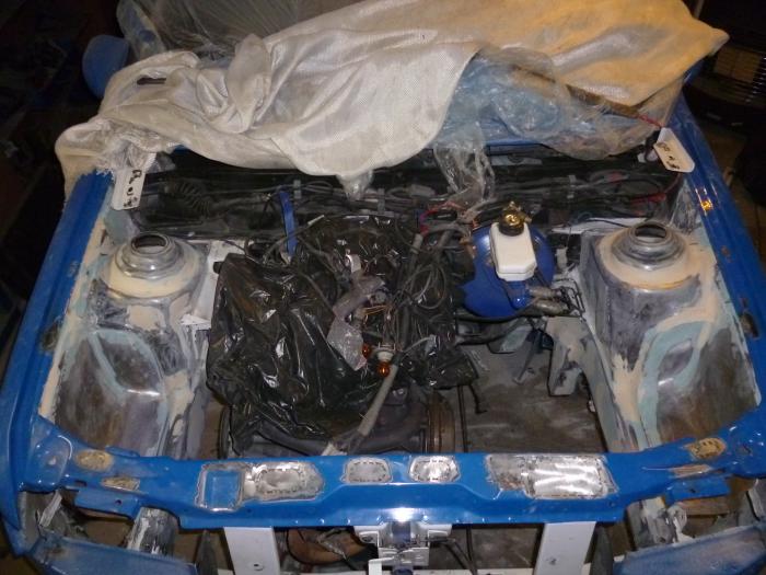

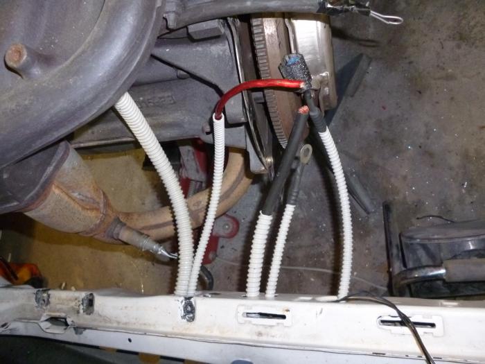

Tak v 1nu jsem vyházel něco z auta.Alternátor,termostat,táhlo na spojku,a pumpu tu sem nestihl.
o 21.01.2012, 18:36 | Kesam
Tady komplet.
o 21.01.2012, 19:01 | Kesam

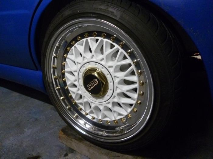

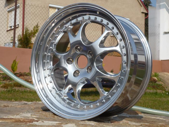

Ted se du odměnit v týdnu pokračujeme ještě musím poslat šrouby na zlacení a něco na chromy :-)
o 21.01.2012, 20:34 | kucik
Co používáš za sadu na leštění a čím se ti daří leštit složité tvary a ruzné záhyby?-já se tam tím kotoučem zaboha nemůžu dostat.
o 22.01.2012, 10:31 | C.A.R.L.O.S.
Kucik: rukama na to nešahá :-)

o 22.01.2012, 14:16 | Spooky1
kucik:Je to strojně leštěný.
o 22.01.2012, 15:07 | kucik | Upraveno: 2012-01-22 15:08:16
Aha, netušil jsem, že Kesam koupil tu "vířivku" nebo co to je s těma granulema.

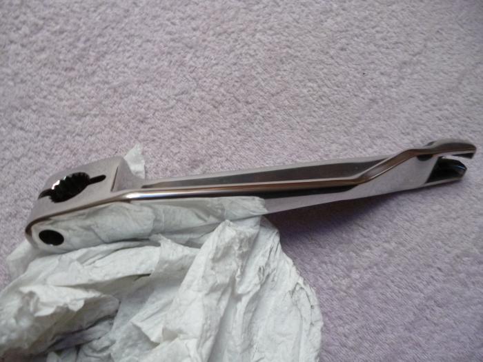

o 22.01.2012, 16:19 | Kesam
Tohle jsem dělal ručně.
o 22.01.2012, 18:09 | Tweety_xx
To je fakt leštěné? Co to je za materiál? Ta páčka.
o 22.01.2012, 19:51 | Kesam
Hliník no :-)

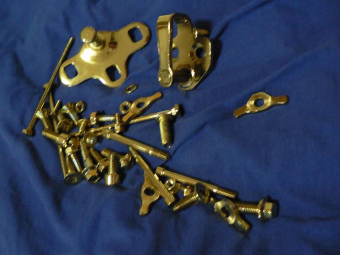

o 25.01.2012, 22:36 | Kesam

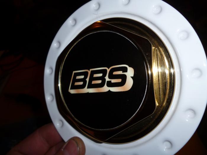

Tak 50 šroubu a podložky na zlacení a něco mín na chromy víko řemenice atd plus nějaké plasty na zlacení zítra odesílám.
o 26.01.2012, 07:59 | Tweety_xx
U koho chromuješ? a na kolik to vychází? A přípravu děláš ty, nebo si ji dělaj sami?
o 26.01.2012, 09:35 | klasek
mam tu pro tebe Malike kamínky dva saky chceš ?
o 26.01.2012, 20:59 | Kesam
Hele jaké máš? Kdyžtak se stavíme.
Chromy a goldy u Lukase :-)Fabia scene nebo profi scene jede.

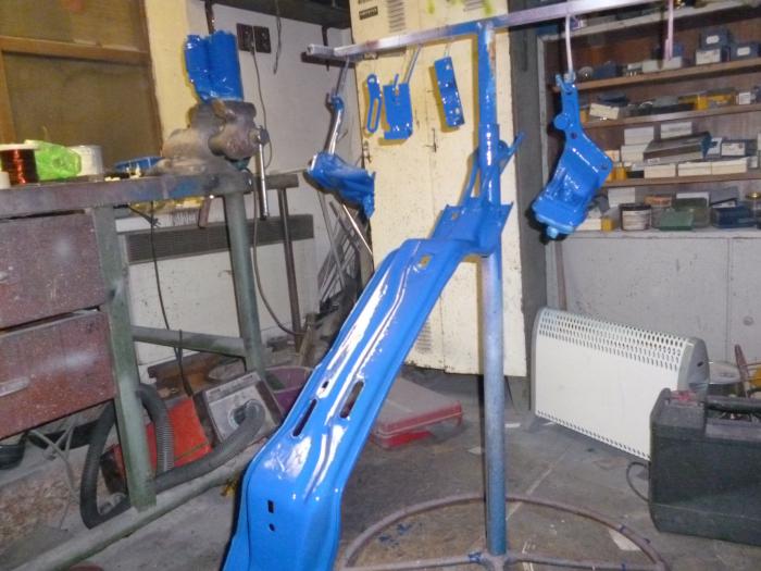

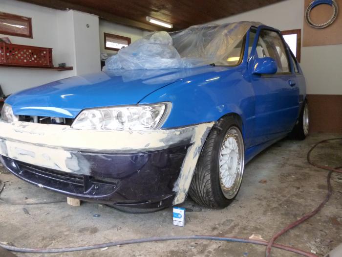

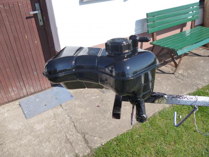

o 09.02.2012, 20:31 | Kesam

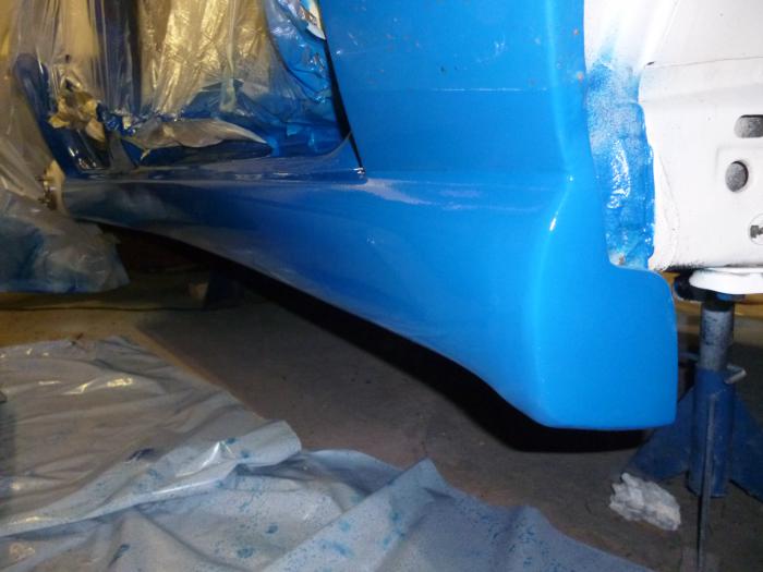

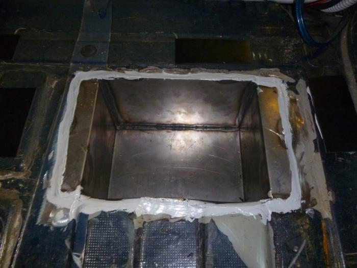

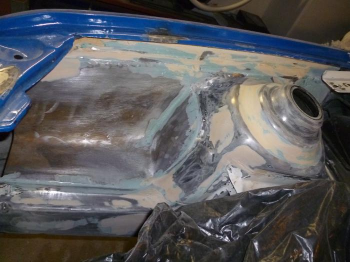

TAk sem začal zase krapet se kolem té kasičky motat :-)
A nalakoval jsem prahy zítra tam naházíme s carlosem snad dveře a ještě naleju zadní vrata.Musím to hodit na kola a šoupnout stím abych se dostal k tomu zadku.
o 09.02.2012, 20:38 | Kesam
o 09.02.2012, 20:40 | Kesam
o 09.02.2012, 22:13 | Tweety_xx
Co s tou hrankou? to přijde rozleštit?
o 09.02.2012, 22:46 | Kesam
Jo co jiného :-)
o 09.02.2012, 22:57 | petis
Ti to udelalo docela schod vid. Jsi mel přilepit horní část lepenky a spodek přehnout nahoru. Pak to neudělá žádnej schod a je to jen zaprášený od barvy:-)
o 10.02.2012, 08:28 | Tweety_xx
Nahodíš pak foto po rozleštění?
o 10.02.2012, 18:06 | Kesam
Jo dobrá rada petis dík.
o 10.02.2012, 18:07 | Kesam
Dneska sme tam naházely vrata s Carlosem.

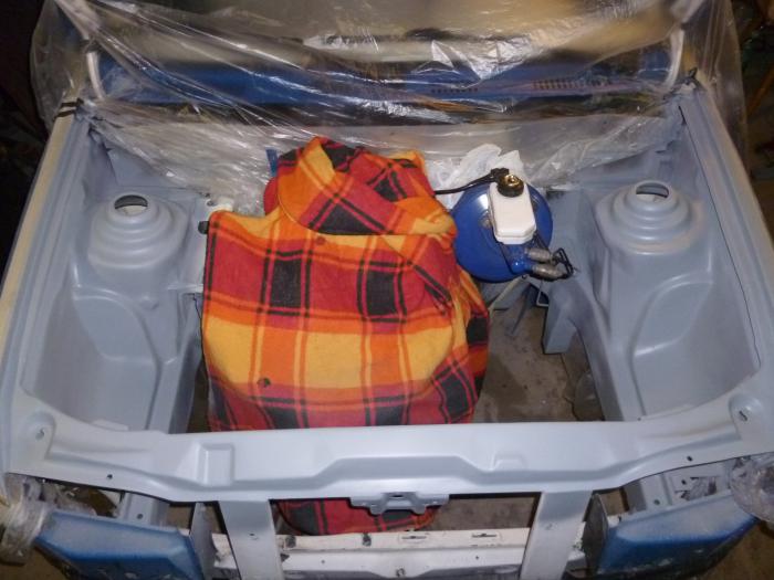

o 19.02.2012, 13:55 | Kesam

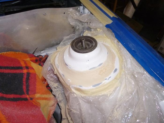

TAk předek jeden závit a dole ten doraz krapet prodlouženej tak sem někde ještě o 2,5cm dole na předku to stačí.
o 19.02.2012, 13:56 | Kesam

o 20.02.2012, 19:28 | Luke-Jeep | Upraveno: 2012-02-20 19:36:45
No ja si pockam az to bude cely v laku, ale myslim ze k tem bilejm kolum a lestenejm limcum a komplet svetlymu interieru (vsechno zlatis a chromujes ;-) ) ta cerna ve svetlech asi nebude uplne to pravy...
o 20.02.2012, 20:24 | Kesam

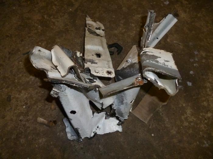

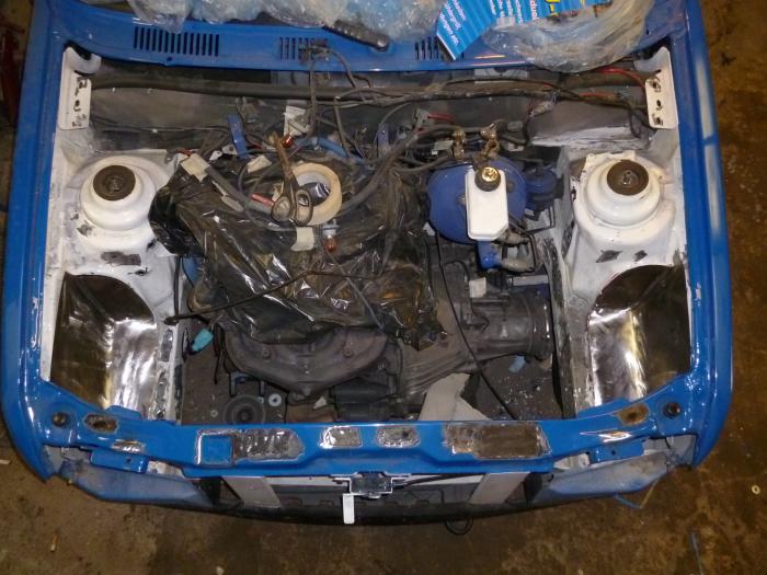

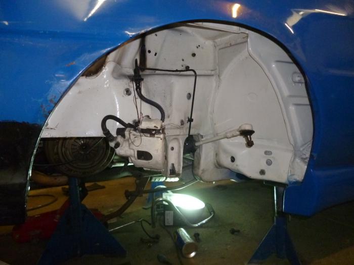

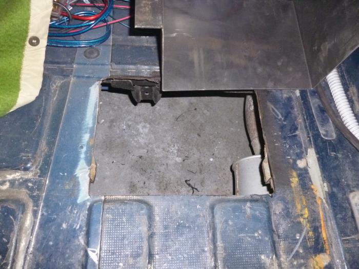

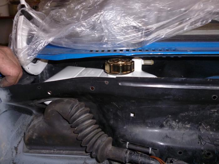

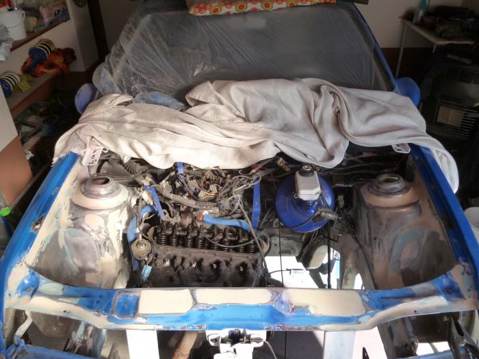

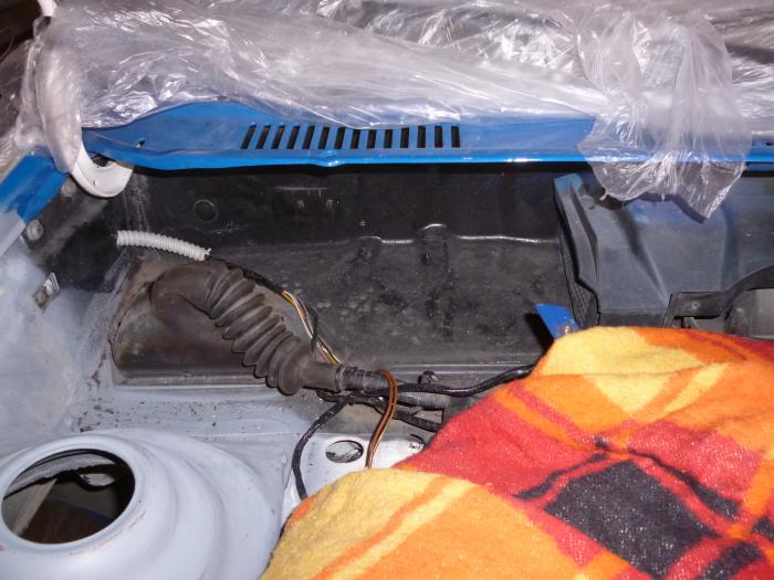

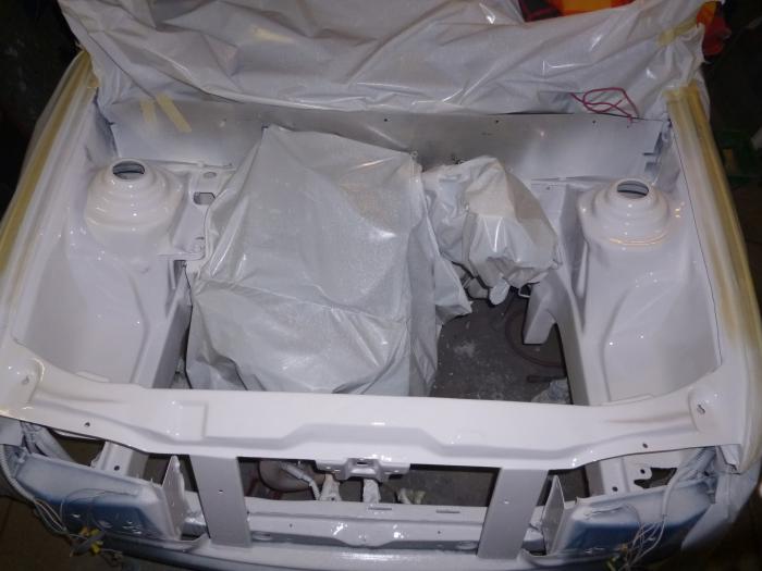

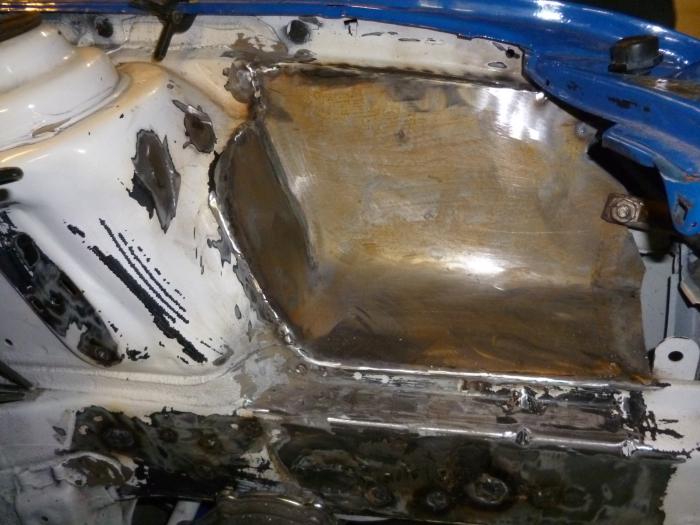

Já si taky myslím že nechám ty chromy :-) Tak dneska jsem začal sekat řezat a vyhazovat věci z motoráku :-)
o 20.02.2012, 20:25 | Kesam
o 20.02.2012, 20:26 | Kesam
o 20.02.2012, 20:30 | Kesam
Tomu držáku se fakt nechtělo,ale musel musel za každou cenu :D

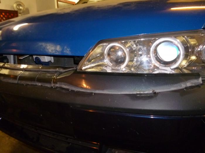

o 21.02.2012, 21:24 | Kesam

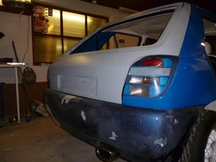

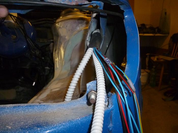

Dneska jsem trochu modeloval zase :-)
o 21.02.2012, 21:26 | Kesam
Asi ty drátky do světel navrtám nějaké dírky zspodu a tudy až k paticím aby tam nečouhaly. Jediný co mi dělá problém je bohden na kapotu ten tam asi bude vidět.
o 21.02.2012, 21:33 | ebeerman | Upraveno: 2012-02-21 21:38:59
A co zkusit vnitřek světel do bílé?
Jinak ti fandím,kus práce:)
btw: ještě by mě zajímalo proč ,,tuning,, světla povětšinou mívají tyhle mezery na koních?
foto k příspěvku  od ebeerman
o 21.02.2012, 22:35 | Kesam
Hele to nevím mají no :-)
o 27.02.2012, 21:05 | Kesam
o 27.02.2012, 21:06 | Kesam
Zítra pokračuju tohle tohle modelaření mě i docela baví :-)

Dneska jsem udělal ty hlavní kapsy sundal uhlíkovej filtr a přesunul do blatníku. Zítra to povařím a natřu zespodu.O víkendu bych to chtěl nalakovat komplet.Zítra mi přiveze Davi RS chladič z G1 takže mi odpadnou 2 hadice od expanzky :-) Jo a v pátek přivezu z lakovny zadní vrata :-)
o 28.02.2012, 20:05 | Kesam
o 28.02.2012, 20:06 | Kesam
o 28.02.2012, 20:08 | Kesam
A jelikož mě tu,už nikdo ani nekritizuje tak na vás seru a tohle vlákno končí a založím za 14 dní new :D
o 28.02.2012, 20:45 | kucik
Ten uhlíkový filtr vyhoď úplně, ušetříš další hadice a bez toho to taky pojede. Já to taky vyhodil.
o 28.02.2012, 21:02 | Kesam
Proč ho vyhazovat když ho šoupnu z nosní 20 cm vedle do blatníku a hadice do podběhu?
o 28.02.2012, 21:23 | Angličák
Pěkná práce, jen to průběžné bodování bych změnil na celo svar...klidně i po částech na přeskáčku kvůli zamezení pnutí a křivení...
o 28.02.2012, 21:30 | Kesam
Myslíš že to bude lepší???
o 28.02.2012, 22:06 | Kesam
Sice ty zámky měly bejt chrom ale to už je ted jedno taohle je tak pulka věcí ještě řemenice víko chromy atd.

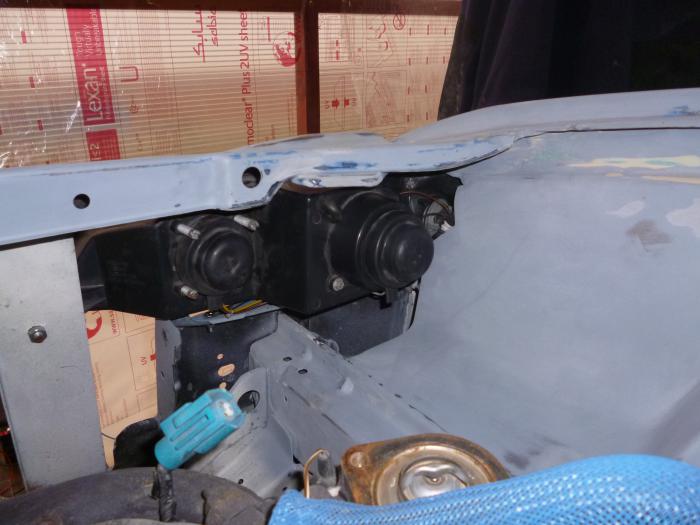

o 29.02.2012, 20:05 | Kesam
Dnes něco povařeno.
o 29.02.2012, 20:06 | Kesam

Dneska jsem nakoupil kabely v práci si vzal pořádnej ze svářečky pořádnej k baterce nakoupil husí krky v sobotu to natahujeme :-)
o 01.03.2012, 22:37 | MiniMike
pekna prace a jaka bude barva motoraku? Bila?
o 03.03.2012, 01:02 | Kesam
JO bílá motorák převodovka a modrá nějaké ty věcičky okolo táhla starter a nějaké držáky já sem takovej kokot že sem to dneska cele rozrubal a láknu soi to znova všechno :-) Do 00:30 dneska jsem zatáhnul no převodovku jsem si dával poprvé vživotě ven.:-)
o 03.03.2012, 01:03 | Kesam
o 03.03.2012, 01:04 | Kesam
o 03.03.2012, 01:05 | Kesam
Zítra natahujeme kably pod blatníkama s pantátou :)

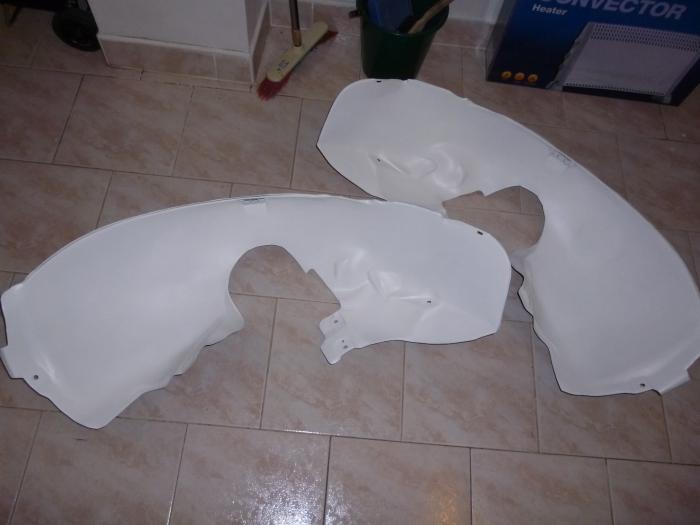

Tohle sem tenkrát tak nějak vynechal tak sem to udělal až ted no :-)
o 04.03.2012, 19:13 | AR
nebude tam te modré moc?
o 05.03.2012, 16:23 | Kesam
Nebude to co tady je je 10 cm od silnice takže až dole v utrobách budou vidět jenom kousky.
o 05.03.2012, 21:07 | Kesam
Dneska jsem dovařil poslední díry nakonec jsem jich dělal asi více než je zdrávo ale aspon to bude top.
Zítra budu muset z práce dotáhnout elektrickou fortunku a dobrousit nějaké svárky a už to budu rovnat kitem.
o 06.03.2012, 09:54 | schimi | Upraveno: 2012-03-06 09:55:12
Klobuk dole Kesam, velmi dobre to vyzera. Si sikovny synek:-)

Ta mi dává zabrat ta převodovka.
o 23.03.2012, 16:10 | Kesam
o 23.03.2012, 16:12 | Kesam
o 23.03.2012, 16:13 | Kesam
o 23.03.2012, 16:14 | Kesam
Tedka na to jdu vletět poslední tahy kitem a dobrý :-)

Spíš už začala dneska jsem dovařil přední příčku a dotáhnul ty plechy co jsem tam navařil abych uchytil světla ke krajum myslím že to vypadá lépe.
o 24.03.2012, 21:21 | Kesam
o 24.03.2012, 21:22 | Kesam
o 24.03.2012, 21:23 | Kesam
Práce jak na kostele kurwa příští rok si tam nahodím celoleštěný kola a seru na to už.

o 25.03.2012, 17:06 | Kesam
o 25.03.2012, 17:07 | Kesam
o 25.03.2012, 17:22 | AR
jak se libi motoru ten bordel co tam pada? ;-)
o 25.03.2012, 19:45 | IT-master
taky mě napadlo to stejné...
o 25.03.2012, 20:28 | Kesam
AR:Jakej bordel? Koukni se na fotky nahoře ted jsem to odkryl když jsem to fotil po vyfoukání a vysávání..
o 25.03.2012, 20:52 | kucik
Tak koukám, že blatníky už nepůjdou sundat, to není dobrá volba.
o 25.03.2012, 22:19 | AR
hele tvůj boj ;) jen to vypada solidně zajebané prachem.
o 25.03.2012, 23:19 | C.A.R.L.O.S.
blatniky nejdou už od výroby sundat...takže to bych moc neřešil :)
o 26.03.2012, 20:58 | Kesam
AR: Tak tzo vypadá asi jenom pro tebe já tam nic nevidím.
kucík jak píše karlos fiesta je má od výroby vařené. bohužel.
o 01.04.2012, 00:05 | Kesam
Tak dneska sme tahaly ty kabely docela voser.
o 01.04.2012, 09:53 | AR
tak se holky předveďte a hoďte fota ;)
o 01.04.2012, 12:40 | Kamil07
AR: :-)
o 01.04.2012, 20:53 | Kesam
o 01.04.2012, 20:54 | Kesam
o 01.04.2012, 20:55 | Kesam
Všude krky nějaké nastavovačky bez uhlové vrtačky by sme to asi nedali. Natahalo se to za příčkou a všechno nosníkama.

To spodní nosník na příč.
o 01.04.2012, 21:06 | Kesam
Tady celej no snad už to naleju do pátka a začnu to skládat.

No zítra nebo v pátek doladím nedostatky a už to budu skládat.

o 05.04.2012, 19:59 | crazyape
Nic proti gustu ale jakej ma smysl zahlazovat a kitovat 80% motoraku? To uz je docela dost uchylarna ne? :D
Jsem zvedavy na vysledek :)
o 06.04.2012, 16:41 | Kesam
Tuner díky :-) Lepší jak hroty.
crazyape to je něco co u nás ještě moc lidí nemá spíš to jedou ve VW scene. Když se koukneš nahoru tak je tam baterka plno kabelu děr prolisu takhle to bude vypadat lépe.
Já už nevím kam zajít tak doufám že je toto poslední.

v té jedné bravě to vypadá fakt super. Sem zvědav až to bude nastrojené.
o 07.04.2012, 00:21 | Kesam
No snad to bude příští týden pak se budu ještě jebat s nárazníkama a je to :-)

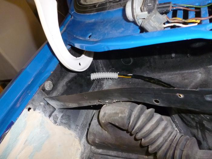

o 07.04.2012, 18:25 | Kesam
Tak natažíno kabeláž do světel vedena spodem takže nikde nic extra nečumí.

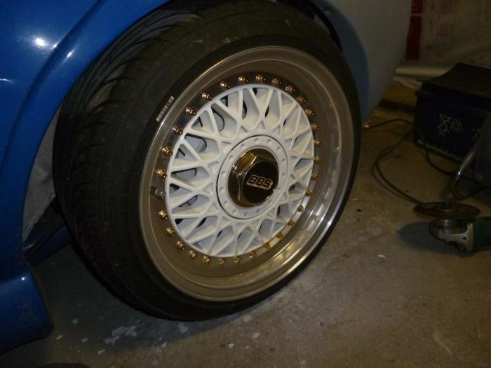

Ukážete mi aspon vaše káry na kolech? které sem možná dělal já? jedna pusinka když nemám co dělat pro místní borce od tuning fochu.Až to nahodíš doma vrtačkou hod mi echo mám pro tebe kšeftík :-)
o 08.04.2012, 03:03 | Kesam
Jako vždy spíš samej tuner od fochu každej něco a ve finále hovno padcne 10 000 a končíme.
o 08.04.2012, 08:18 | Barthez
Trochu OT, ale dobra prace :-)))))
o 08.04.2012, 11:27 | Proffesor_W
Kesam zas nalitej vcera?
o 08.04.2012, 12:07 | Lukasino
JAko Proff, taky jsem ho nejak nepobral :D
o 08.04.2012, 12:10 | Kesam
Cos nepobral? Včera jsem se narval a tady máš fotku kol na fiestu :-)
Tak 10 300 :-)
o 08.04.2012, 12:14 | Proffesor_W
na fiestu? ty kola maji 5 der Kesame :D
o 08.04.2012, 18:56 | kucik
To je lehký mrsknout kola do leštičky a nechat ji pracovat :-)

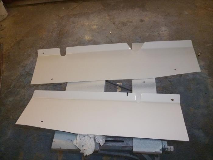

TAk zase nějakej krok kupředu včera asi ve 23:00 jsem přivezl od lakoše vrate ještě je musel přeleštit.Stihnul u toho dát 3 jointy,ale frajer :-)staví zrovna rat roada kabina s Ifi :D
o 09.04.2012, 16:57 | Kesam
Expanzka po upravách se také vešla za příčku a dostala maskovací kabát :-)
o 09.04.2012, 16:58 | Kesam
o 09.04.2012, 16:59 | Kesam
tady jsem jí láknul asi z 1 metru sprejem co jsem našel docela pálil bez rozprachu.
o 09.04.2012, 17:00 | Kesam
A poslední kabeláž už tam je všechno tak jsem zadělal poslední díry v příčce to je asi vše.
o 10.04.2012, 08:09 | MiniMike
a jak budes kontrolovat vodu, pripadne dolejvat? :-)
o 10.04.2012, 08:24 | Olda
šak s tím jede jen občas :)

o 10.04.2012, 22:40 | Kesam
Mini to si odměřím na klacík a je tam dírka tak 5mm takže asi nějakou hadičkou :D
Jako na podval jo?? :-) neblázni to nejni muj šálek kávy.
o 11.04.2012, 23:07 | Kesam

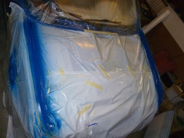

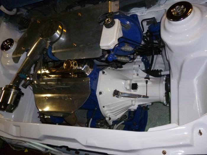

Tak dneska poslední nastřel plniče a broušení zítra to naleju do bílého kabátu.
o 12.04.2012, 07:53 | MiniMike
a v sobotu jezdis ;-)
o 13.04.2012, 23:18 | Kesam
Mini sem v prdeli jelikož mi to steklo jako kráva takže dneska jsem to olétával s žiletkou :( Ale zase duvod si konečně koupit tu mini pistolku kvalitní a proč ne rovnou setík už jich mám kurwa.
o 13.04.2012, 23:21 | Kesam
o 13.04.2012, 23:22 | Kesam
TAdy 1 pokus uchvátal jsem to,ale což aspon bude pěkná vrstva. :-)

o 13.04.2012, 23:24 | Kesam
Altík ještě dojde nazlacená matka a podložka. Krom toho Leštění laku chromu a zlacení dostal new ložiska a uhlíky.

Hele koupil jsem si prostě pořádne pistole a ty co mám doma to se nedá srovnat stímhle vercajkem. Jinak pistolí mám asi 5 kousku každá je na něco.
o 15.04.2012, 21:24 | Kesam
No tak pistolky obě makaly a pohodička 3 vrstvy alkytonu a ani jedna steklinka štelování hodně na pohodu.šteluju si tlak vzduchu rovnou na pistoli to na tamtěch nemám. Malá tryska 0,8 velká 1,4.
o 15.04.2012, 21:25 | Kesam

mishan: My víme že máš profi nejlepší pistoli na svetě:-)))
o 15.04.2012, 23:17 | Kesam
No něco na tom mishan bude nebo když přijedeš do lakovny tak tam běhá lakýra s jednou pistolkou?? Asi ne co jedna je na špryc další na plnič a něco má na lak a na sinták nebo mění trysky já jezdím k borcovy kterej tam má 10 bouchaček a ještě jsem ho neviděl že by auto napálil 1 pistolkou :-) Tu malou jsem koupil kvuli tomu že je malá a dá se sní dobře dostat do nedostupnejch míst 1 bouchačku mám na sinták starou kovofinišku. A Primu mám na plnič kterej v podstatě brousí vnitřnosti pistole při stříkání.
o 15.04.2012, 23:19 | Kesam
petis ted nevím možná jo 3800kč na krámu cena kufru jak je.Ale mám to za pusu od kamaráda kterej tam dělá dal mi super slevu :-)

o 17.04.2012, 00:29 | Kesam
Tak zítra by to mohlo vrčet sakra.

o 17.04.2012, 23:31 | Kesam
Ty šrouby jsou tam jenom nandané mede :-) Ještě je to měké když se opřeš prstem je to vidět ale dá se to vyžehlit dávám tam ředidlo mede které se do toho má lejt ale schne to déle no.
Jo a dneska jsem to krapet opatrně poskládal :D
o 17.04.2012, 23:32 | Kesam

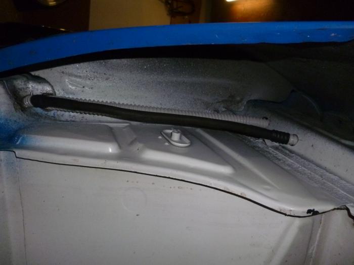

o 17.04.2012, 23:35 | Kesam
Tady kablíky
o 17.04.2012, 23:36 | Kesam
A tohle když viděl pan otec tak mi řekl že sem kretén :D

Tak dneska už vrčela hned na poprvé :-) Všechno běhá jak má dokonce i klakson.
o 18.04.2012, 23:10 | Kesam
Ve světlech se museli vyměnit diody k těm parkovačkám jelikož odešli taiwanci se stím moc neserou. Zítra dělám kastlík pod kufru na baterku takže flexa a hurá díra do podlahy :-).

o 23.04.2012, 23:38 | Kesam
o 23.04.2012, 23:40 | Kesam
Tak místo hrotu a zadní vrata nárazník ve čtvrtek Lak.
o 23.04.2012, 23:42 | Kesam
Rezerva klasika,ale novej kastlík zítra ho zavařím krapet musel uhnout nosníček podlahy,ale ten zítra přivařím do toho lastlíku takže dobrý je to jenom výztuha kufru dělal jsem to do 22:30 dneska jsem němel moc času.
o 24.04.2012, 23:41 | Kesam
Jedna zespodu
o 24.04.2012, 23:43 | Kesam
Zatažený jak jinak než polyruetanem nic jiného nepoužívam zíra tam narvu zesilovač ana večerní směně opět poleju nárazníky at už je to komplet
o 25.04.2012, 10:50 | kucik
Možná jsi to měl ještě před zalepením natřít základovkou, přece jen to bude náchylné na na vodu.
o 25.04.2012, 12:23 | crazyape
Jojo tohle je spatne, zakladovka, vrchni nater kterej ti to uzavre a potom pres spary PUcko... takto to funguje na 100%. Jinak k tem vratum, nebylo lepsi je cele zbrousit a znovu hodit do plnice a pak do barvy aby prechod nebyl tak videt kdyz jste uz vedeli ze je to takhle nachylne?

Dneska jsem namíchal barvu tam kde jí nechal namíchat lakýra kterej to auto stříkal A ted jsem to nalil a zdá se mi to tmavý jak ty vrata ještě skusím auto rozleštit no.
o 25.04.2012, 23:31 | Kesam
Základovkou jsem to natřel dneska ještě to pak natřu zespodu alkytonem vejfuk se ti zdá když si stoupneš ke kufru a koukneš dolu tak nejni ani vidět.
o 25.04.2012, 23:35 | Kesam
Jo a převodovka má jinej kod barvy takže je krapet tmavší. A baterka nemuže vypadnout bo je z 2ky plechu a má přesazení 3cm takže troho bych se nebál. A jak píšete to auto nedá ani 5t ročně za 7 let má 30t :-)

Na předku jsem začal dnes opět dělat snad o víkendu to nalakuju.
o 03.05.2012, 22:44 | Kesam
Tak upravené decentně plechy v motoru nalakované třmeny chladič lambda paroží už nejni rezavé poklice na rezervičku upravená takže sedí ale nejni origo na RM A aby se tam v podběhách vyjímaly ty zlaté šroubky tak jsem přeláknul i podběhy vyndal a narýsoval si novou zadní příčku dneska to byla kratší směna no viz foto
o 03.05.2012, 22:46 | Kesam
Trochu zkrácené a na vejfuku obloučk k termostatu
o 03.05.2012, 22:49 | Kesam
Poklička vlevo je sice BBS ale ne přímo na RM po zmenšení věnečku se vleze a matka zacvakne do kola je to na rezervu do kufru až najdu ten emblem co jsem někam zašantročil tak ho tam dám.
o 03.05.2012, 22:52 | Kesam
Paroží natřeno barvou na krby od hamra drží to jako pes to už mám odzkoušené. lambda na bílo :-)chladič taky.
o 03.05.2012, 22:54 | Kesam
Třmeny jsem vzal taky už byli dost zažloutlé tak jsem je přetáhnul 1 vrstvou a řemenici spodní taky nešla vyndat na chromy.
o 03.05.2012, 22:56 | Kesam
A přejel jsem i podběhy aby se tam ty goldnšruby vyjímaly :-)

Tak sem polakoval příprava na leštění atd.
o 06.05.2012, 01:00 | Kesam
o 06.05.2012, 01:01 | Kesam
o 06.05.2012, 01:02 | Kesam
Zítra je vyleštím krapet jsem je upravil.
o 06.05.2012, 02:22 | Proffesor_W | Upraveno: 2012-05-06 02:22:47
Motorak si vyhladil, svody natrel, k cemu teda potrebujes ty plechy? Sak je to k nicemu a bez teho to bude vypadat o dost lip, ser na ne, nedavej je tam.
o 06.05.2012, 09:51 | AR
no nevím ty plechy mě tam nějak nepasujou....je to jak pěst na oko
o 06.05.2012, 11:54 | Kesam
Ty schovávaj ten bordel co tam je je tam strašně drátu a hadiček zezadu a na těch svodech být nemusi no to je pravda.
o 06.05.2012, 14:37 | Nismo.Power
parada :-) jediny co tam porad vypada divne sou ty plechy na motoru tak sem zvedavej co s nima vymyslis :-)
o 06.05.2012, 16:03 | MiniMike
Kesam: a co ta fotka zepredu? :-)
o 06.05.2012, 16:13 | Tweety_xx
Kesam ta barva na svody je toto?
o 06.05.2012, 18:33 | Bladzej

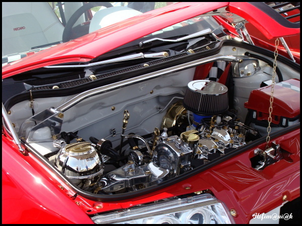

Kesámku: plechy sundej a předělej i hadičky, trubičky apod. Pak to bude ještě větší paráda.
o 07.05.2012, 10:24 | hifim@ni@k
Jako ostatní. Ty plechy dolů.
foto k příspěvku  od hifim@ni@k
o 07.05.2012, 10:24 | Lukasino
jj, plechy dolu!
o 09.05.2012, 21:16 | Kesam
Tam je toho jako kráva dneska jsem nějaké kable nacpal ještě za příčku ale pořád je to hnusný takže plechy nechám.
o 09.05.2012, 21:17 | Kesam
Twety jo to je ona to drží jako kráva natři to nacvilku to nahod na 10 mminut pak natři znova a máš pokoj

o 14.05.2012, 00:45 | Kesam
o 14.05.2012, 00:46 | Kesam
o 14.05.2012, 00:47 | Kesam
Zavařil jsem tu drážku po celém obvodu a zakitnul
o 14.05.2012, 00:49 | Kesam
nějaké pozlátko ještě zítr posílam další věci poslední šroubky atd. A zde je ten pruser :-) Musel sem to vyfrézovat až na kov doufám že už takovou díru nepotkám sakra.
o 14.05.2012, 15:43 | mishan
nárazník vypadá docela dobře :-)

o 21.05.2012, 23:41 | Kesam
Zítra ho dávam do plniče ted mám volněji takže do konce týdne bude lak.
o 01.06.2012, 20:33 | Kesam
Já snad lžu i sobě zíta dodělávám nárazník ted sem 7 dní chrápal u vody :D

Tak a je to kurwa to bylo hodin za pul hodky montuju kapotu naházim tam rákosky a jedu na ryby :D

o 08.06.2012, 21:08 | Kesam

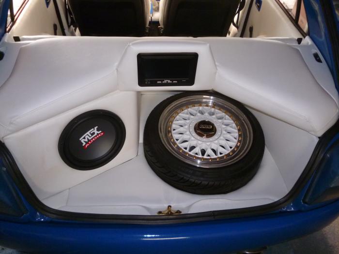

Tady je a jedna z ryb vercajk se mi tam vejde krásně na zadní sedačky :-)
o 08.06.2012, 21:09 | Kesam
o 08.06.2012, 21:11 | Kesam
o 08.06.2012, 21:14 | Kesam
Uplně normálně učelové auto a dám tam i spolujezde :-)
o 08.06.2012, 21:16 | Kesam
Ještě najdu před :-)
o 08.06.2012, 22:21 | Lukasino
Já se omlouvám, ale nelíbí :( je to takové zvláštní. Ten nárazník mi přijde jak zadní z jiného širšího auta :-/
Ale jinak máš to peckově naleštěný a ty skla jsou boží, konečně někdo kdo nechá originál, než z toho dělat rakev ;o)
o 08.06.2012, 22:36 | cupra.165
Ja bych ten nasavaci prostor hodil do cerne barvy
o 09.06.2012, 06:56 | Raimmii
taky se mi to moc jako celek nelíbí, ale intoš pecka ;-)
o 09.06.2012, 20:50 | P3RF3KT
Tyvole :-O Ta kapota to uplně zabila :-((
o 10.06.2012, 18:24 | Kesam
Proč by to měla zabíjet?
O moc širší mi to nepřijde širší vypadal o dost více ten laminátovej.
o 10.06.2012, 20:28 | Raimmii
myslím že to myslel tak, že bez kapoty to bylo ještě hezký, jak se nasadila kapota tak už ne ;-) jinak určitě by taky snesly změnu zadní světla ;-)
o 10.06.2012, 21:33 | P3RF3KT
přesně jak řekl raimi :(
o 10.06.2012, 22:28 | Kesam
Příští týden první sraz a soutěž tak se necháme překvapit :-)
o 11.06.2012, 00:30 | Angličák
Je to takové zvláštní, dost mi tam vadí mezera mezi kapotou a nárazníkem a za ní viditelné různé komponenty. Udělal jsem si v malování VT (které ani nebudu zveřejnovat) a kdybys to k tomu dotáhl, zalakoval do černa ten "úsměv" dole a zatmavil lampy, tak by to dle mého dost pomohlo...
Ale samozřejmě i tak je to na smradlavou fiestu báječný výsledek...
o 11.06.2012, 18:41 | Pajk
Tu mezeru by stačilo vyřešit jednou linkou jako jsou v nárazníku. :) To by nebyl problém dodělat k té kapotě ne? Jinak ty světla chcou trochu poladit, ale nech si něco na příští rok, už je to dost finální výsledek, asi už toho moc nevymyslíš.
o 11.06.2012, 23:34 | Kesam
Dneska jsem udělal tu novou příčku a hodil jí do laku zítra vyleštím sání a ty PLECHY co tam pujdou zpátky.No a ve čtvrtek vyměním olej filtr sundám ty modré návleky z hadic a v pátek to budu celej den mejt a valíme na Best off styling Hracholusky :-)
