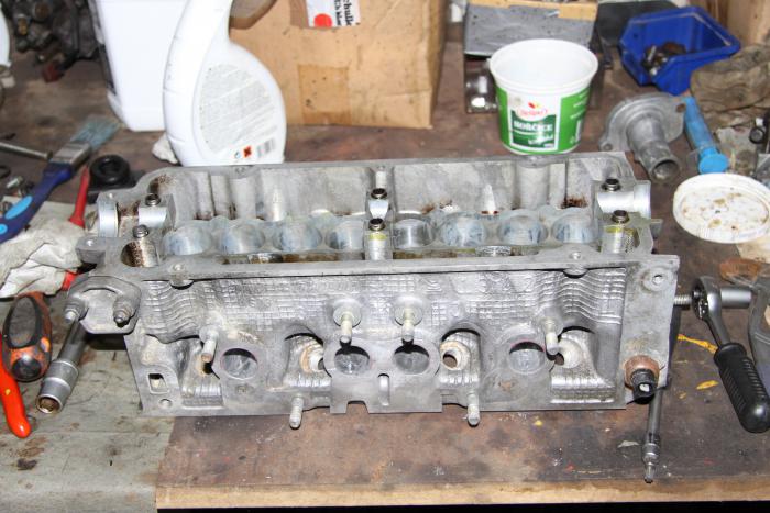

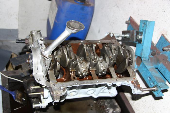

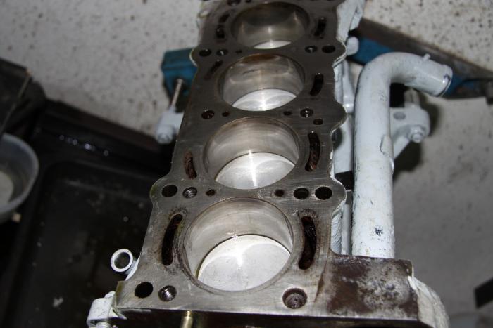

Taky sem hodím trochu fotek s popisem novýho motoru do Loud Car. Původní motor 750ccm ale kvuli váze auta je to strašný stím jezdit, motor sice po GO, krome hlavy a jede velice slušně ale prostě na rychlý přesuny to není. Takže jsem sehnal ´´novej´´ motor. Je to 1,1 8v Fire z automatický Pandy:-)Jako vždy jsou na motoru komplet nový ložiska gufera i těsnení, pístní kroužky. Na hlave budou nový ventily, vodítka, těsnení. Kanály budou zvetšený a vyleštěný(částečně hotovo). Motor budu skládat s motorem ze 750tky ze kterýho použiju setrvák a spojku, Myslím že setrvák bude i oněco lehčí a doufám že bude sedět, protože jak známo co kus to originál:-)) Dál plánuju svody Supersprint, silnejší přítlačák, když budou prachy tak i vačku a časem i Webery:-D O zastavená se postaraj 4pístový třmeny. Jsem docela zvedavej jak to pojede:-)
už rozebráno:-)
foto k příspěvku  od petis

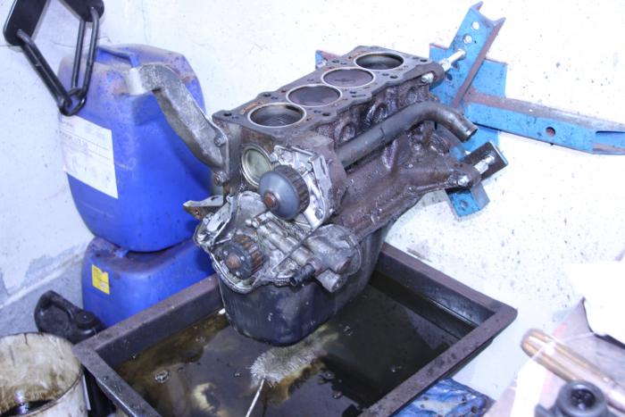

o 29.11.2011, 18:48 | petis

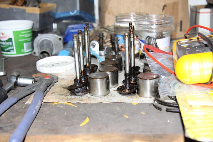

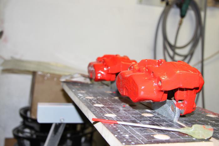

o 29.11.2011, 18:50 | petis
Zbitek barvy od foliatecu našel využití:-) Není to top, parádu honit bebudu:-)

spodek motoru už mám složenej, jen opískovat vanu a natřít. Ale momentálně si hraju s hlavou:-) zejtra přihodím další fotky

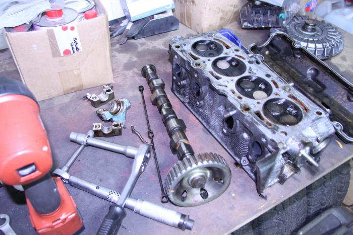

o 30.11.2011, 13:39 | petis
Vše kompletně vyčištěno, jen škoda že je hlava zvenku tak zoxidovaná:-( no brousit to nebudu:-)

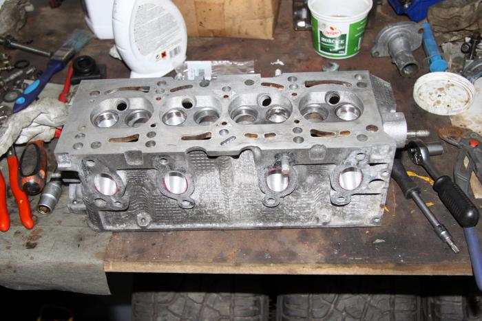

o 30.11.2011, 13:41 | petis
Slícování sedel ventilu s kanálama ty byly menší zhruba o 1mm než sedla.

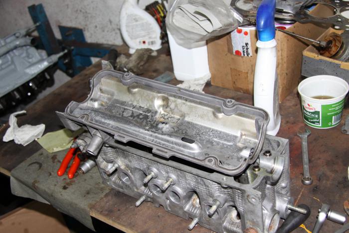

o 30.11.2011, 13:48 | petis
ještě víko ventilů. docela jsem čumel jak pouští napečenej olej čističem na motory:-))
