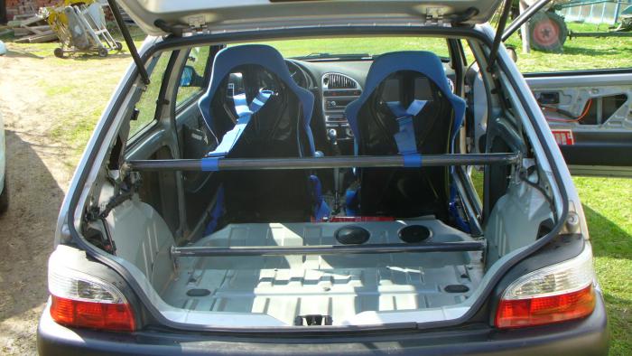

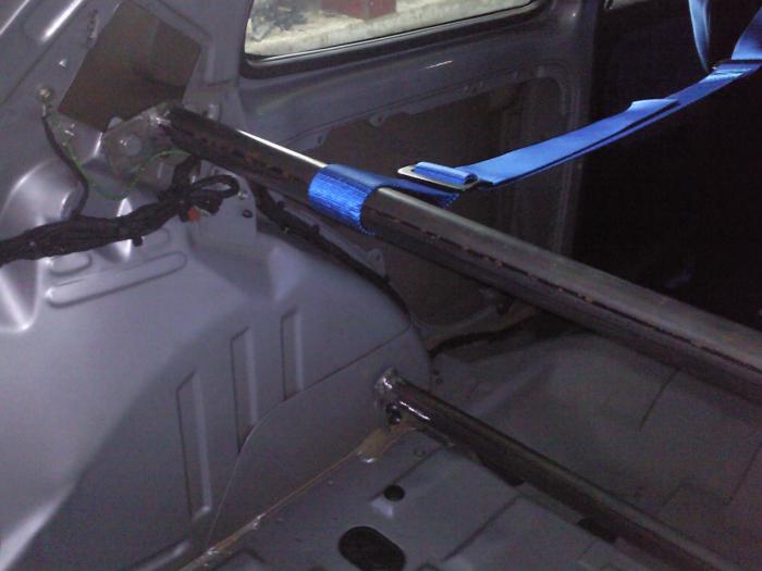

o 01.12.2011, 17:27 | P.E.T.R
Já jsem si vyráběl zadní rozpěry. Už si nejsem jistej, ale myslim, že jsem použil trubku 42mm.

o 01.12.2011, 17:28 | P.E.T.R
foto k příspěvku  od P.E.T.R

No jasný, mezi přední tlumiče do motorovýho prostoru nacpu trubku 42 mm :-D. To bych musel vyhodit sání. Jak jsem již psal, je to spíš kvůli estetice, aby v motoráku byla další leštěná věc. Neví teda někdo rozměr trubky u běžně prodávaných rozpěr?

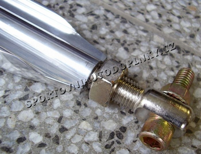

Poradí někdo, kde se dá sehnat takový šroub s okem?-když jsem našel, tak to prodávali jen třeba po 100ks a nebo za celkem draho. Potřeboval bych 12-16 mm x 50-60 mm a 2ks. Nedělá s tím třeba někdo v práci?Nebo mají to třeba v obi apod.?

kucik: už víš aspoň z jakého materiálu ji vyrobit? aby ti v první zatáčce neprojela kapotou, když to bude jen tak aby to bylo pod kapotou krásné.
o 05.01.2012, 14:43 | kucik | Upraveno: 2012-01-05 14:46:30
Minimike: nevšiml jsem si , že bych tady plakal, jen jsem chtěl vědět, zda jdou někde ty šrouby najít levněji než na netu. Dávat 150,- za 1 šroub mi přijde dost. Nechápu, že se vždy najde někdo takový, kdo tohle pronese.
Atrey: takové typy jsem právě našel, ale žádné jiné a oni v té rozpěře na obrázku mají ještě jiný typ.
A ano, půjde tam silnostěnná nerez trubka 25 x 2,5 mm, to asi jen tak nepraskne.

kdyz chces usetrit, tak namahej hlavu... staci na podlozku na hrnec navarit kus pasoviny s dirou a do ni sroub pozadovaneho prumeru, matku heftnes nebo das jeste kontra matku a mas hotovo...
