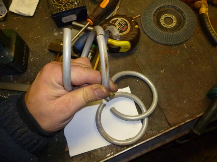

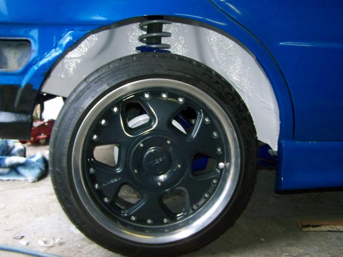

V zadu to mám vysoko jako kráva potřeboval bych to ještě nějakej centák srazit tak aspon 4cm.Předek sedí moc pěkně ale zadek nesednul tak jak bych chtěl je tam pevnej sníženej podvozek tak se chci optat kde to mám ufiknout a o kolik jestli odspoda nebo odzhora když se na to koukám jak to stojí. Dole nejni takovej návin ostrej tam by možná stačila otáčka jedna pryč.

TAdy je to na autě i když pak namrdám do kufru 15-20 kilo věcí tak to lehne tak max o 2 cm

herdek tí ti tadyk dajů , řezat péra :o)
já sem kdysi řezal péra na m323 , na kerů tady tenkrát nešlo zehnat absolutně nic , zvrchu dvakrát po půl závitě , nakonec sem skončil o tři závity níž , chce to zkůšat jak to sedne a lehne , konec péra se akorát trochu poladil teplým klíčem , aby hezky sedl do misky.
u tech tvojích pér by to chtělo odspodu , navrchu to jemnější vinutí nechat.

na tipu sem dolaďoval vejšku zadku seříznutím o 2x 1/4 závitu...což znamenalo -2cm (předek sem seříznul o celej závit (jsou 2 závěrný, takže to kleslo o sílu drátu, tj cca 14mm na výslených -50mm) chtělo by to fotku pružiny a misek (taky skutečnost jetsli s nima jde volně otáčet).. třeba bude stačit seříznout o 1/4-1/2 závitu...

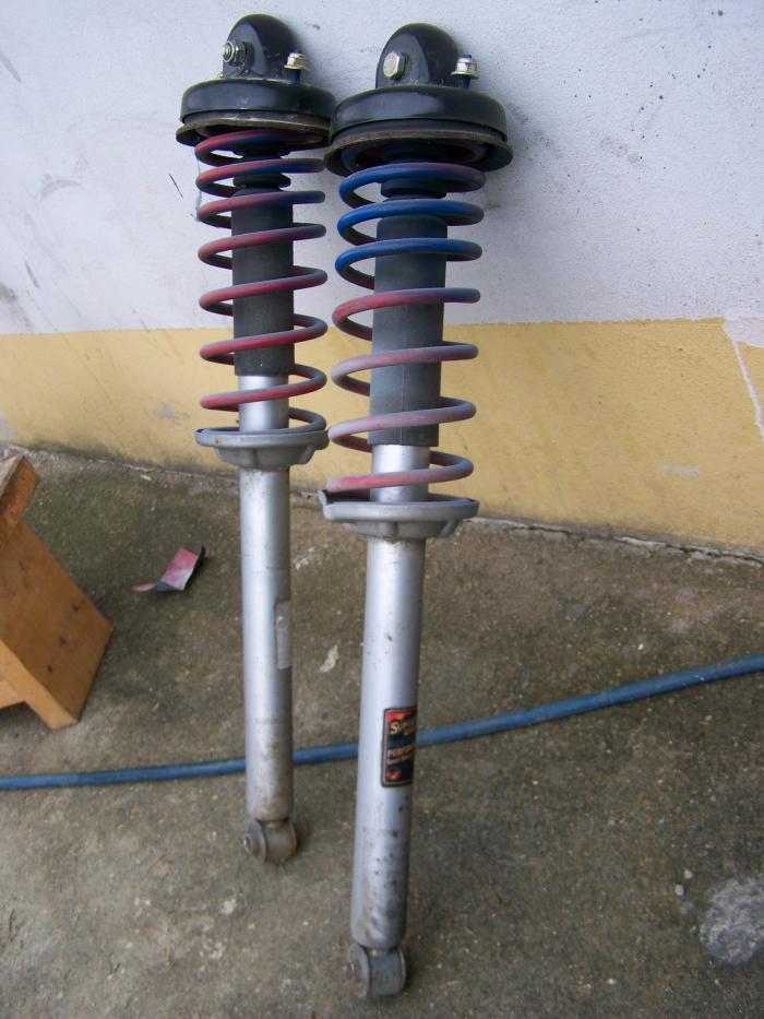

Tuner:Taky si myslím.Když šmejknu dejme tomu 1,5 závitu o kolik si myslýš že to padne dolu?? Tohle to je strašná vejška jak favorit :D

o 07.11.2011, 23:03 | Tuner#2
dedo: K čemu konkrétně?
Kesam: 1,5 je dost. O kolik to sedne to bys musel znát zatížení náprav, pak tuhost pružiny a její délku stlačené na autě a z toho to spočítat, ale jinak bych šel cestou zkrátit raději méně a pak případně doupravit.

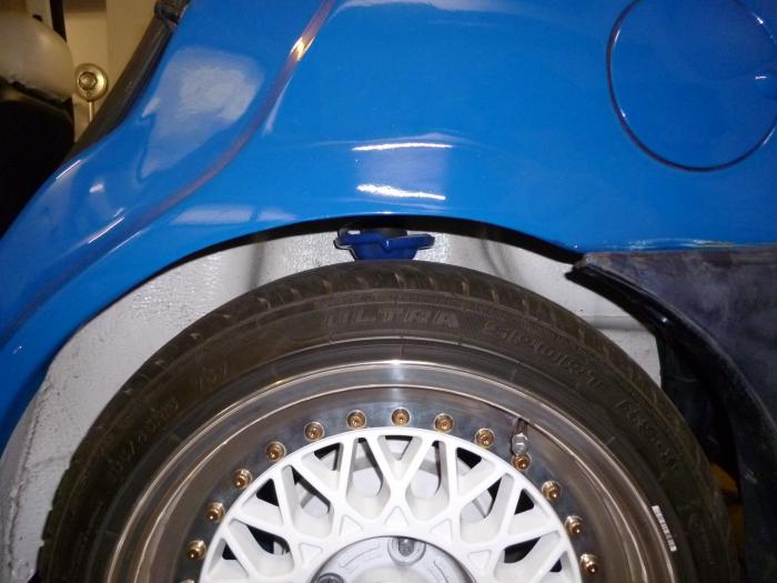

Tuner už jsem se sem dneska nestihl podívat než jsem na to vlítnul:-) Ale pohoda udělal jsem to jak ted tady píšeš takže jsem vyndal tlumiče a uříznul 1 závit ten nejmenší všechno poskládám a nic tak znova a uříznul jsem i 2 Namontuju sednu dozadu zahoupu a paráda přesně 3 cm dole jak jsem chtěl když si tam sednu tak to jde jště o 1 cm jelkož tam nemám ted zadní dveře a holé víko bez okna bez rezervy a hudby cca nějakejch dohromady 25 kg tak paráda. tady na porovnání s horní fotkou.

Tolik sem dal pryč.NP 3 už musí bejt masakr to tam lítá ta pružina jako kráva ne?

o 08.11.2011, 18:54 | VTR
supr! =) nelítá já mám taky 3 závity a pohoda =) =)
