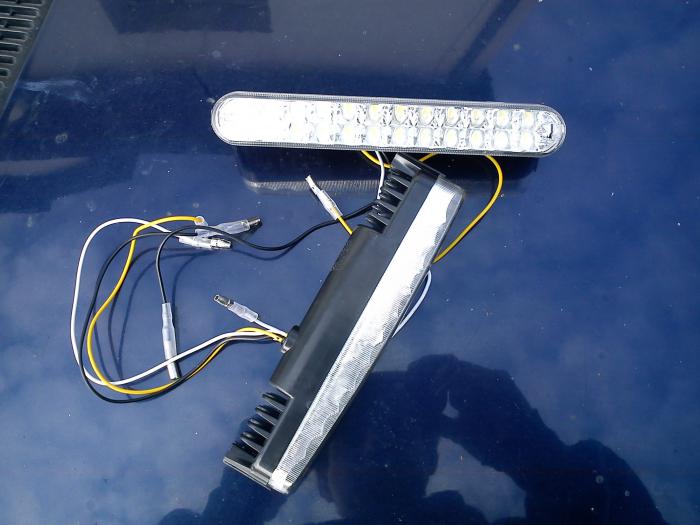

čus draci, dostali se mi do ruky zadarmo tyhle světla, tak jsem si je dneska dal na auto. když jsem to dělal, tak mě napadlo, co na to PČR? může mít proti tomu něco? nemusim na to mít nějaký povolení nebo atest nebo co já vim, prostě něco? na světlech je na skle E8
a další dotaz je ohledně zapojení, světla maj tři dráty ,+ od klíčku, + od světel, - , a je to tak, že když zapojim jen - a + od klíčku, tak světla svítí naplno, když k tomu zapojim + od světel, tak se ztlumí na cca 50%. tak jsem to zapojil tak, že když je otočenej klíček a světla vypnutý nebo jen parkovačky, tak to svítí naplno, a když rozsvítim hlavní světla, tak se to ztlumí. je to tak správně nebo to mělo bejt ztlumený i u parkovaček?

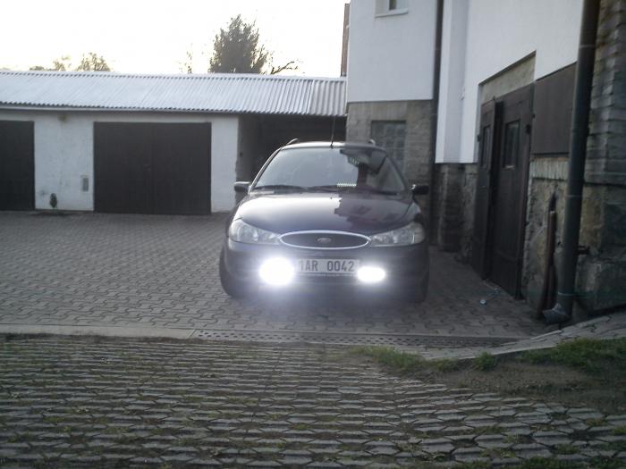

jinak fotka tady:
foto k příspěvku  od hawai

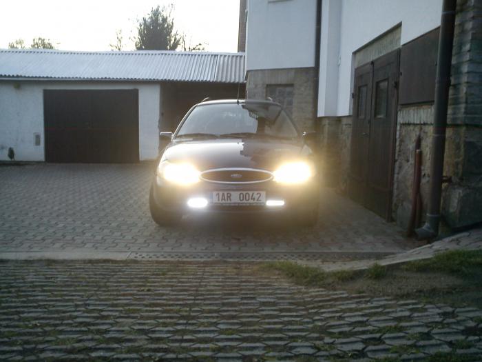

o 30.10.2011, 17:32 | hawai
a při světlech

ani to moc neoslňuje dle foto :D
o 30.10.2011, 17:35 | hawai
no na fotce to vypada že to oslňuje, ale mobil svítící světla za šera prostě nezachytí tak jak by měl, ve skutečnosti to neoslńuje
