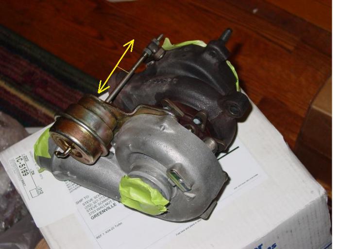

tak dneska napíchnutu na VAG a psalo to, že turbo tlačí až moc a proto to padá do nouzáku, tak jak psal Nevřiš!! Nevím co stím ten týpek udělal, ale auto jede normálně! jsem zvědav jak dlouho! každopádně tlak turba 1,5 je podle mě naprostá hloupost, ví někdo jak to snížit? nechci abych oddělal motor
o 24.10.2011, 21:25 | Rajdlos
Jediny, co reguluje tlak je interni WG a N75. Muze byt pridreny wg a nebo v haji membrana.
o 24.10.2011, 22:28 | Nevřis
nejdřív vyzkoušej jestli není přidřenej ten wastegate. Chytni tu ocelovou tyčinku a zkus hýbat viz.obrázek.
foto k příspěvku  od Nevřis
o 24.10.2011, 22:34 | Nevřis
..a tlak se dá snížit třeba manuálním boostem
