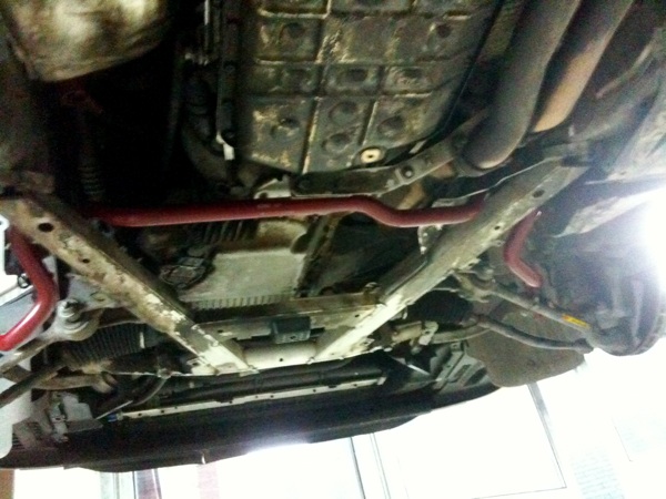

Nechci z toho motokáru, ale série je moc komfortní a náklony velké. Starý 21,5, nový 27mm Eibach, vzadu oem M5 e39.
o 23.10.2011, 00:22 | CervinVega
Výměna je trochu porod, protože je nad nápravnicí, která se musí svěsit. Měl jsem to u Bychla, protože se mi to nechtělo dělat, tamní odborníci prohlásili, že to tam nepůjde a že to nebude fungovat. Neměl jsem slov... cca 3 hoďky a je tam, samo napodruhé se to dalo podstatně rychleji, je tam hodně krytek, plastů a pod, které překáží...

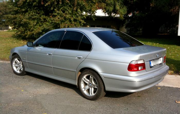

o 30.05.2012, 10:27 | CervinVega

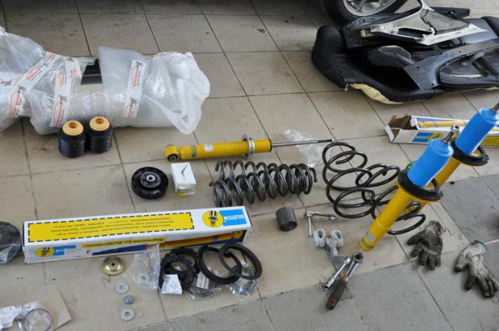

B8+Eibach na aute, pocity rozporuplne, tlumice jsou uz moc tvrde na normalni jizdu, auto ma skoro snahu poskakovat (neni to vylozene tvrdy, je citit, ze se to snazi perovat, ale je to tuhy uz moc), pri tlaceni na pilu je to parada, pri 120 na rozje_any okresce se to chova ve svem zivlu, sedi to perfektne a pocitove i lepe funguje nez pri jizde na klobouka... uvidim, az udelam geometrii, jestli se to zlepsi (menil jsem i 6 ramen, vsechny ulozeni a pod) nebo si do te doby zvyknu :-)
o 30.05.2012, 10:31 | muSlim
Nevieš náhodou, B-koľko je ekvivalent origo tlmičov M Sportfahrwerk?
o 02.06.2012, 22:02 | CervinVega
B8 ma byt dle prodejce... Jinak po geometrii se to zklidnilo, ale porad to ma do plavneho podvozku daleko,na špatne silnice a pomalou jízdu nevhodné...
o 03.06.2012, 12:15 | Vasekkch
Stejnou zkušenost jsem měl u Superba.. B8 tlumiče a H&R brka. Rychlá jízda bomba, pomalá jízda tendence odskakovat. KW varianta 2 nastavená na třetinovou tuhost byla jiná lahoda. Ted mám na OIIRS H&R Monotube a super, jen zadek by nemusel být tak tvrdý. Zvažuju koupit na zadek žlutý KONI a nastavit si tuhost.

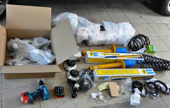

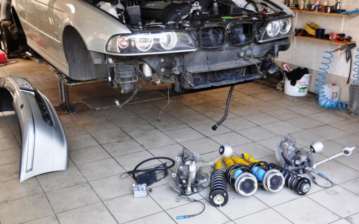

o 09.06.2012, 10:59 | CervinVega

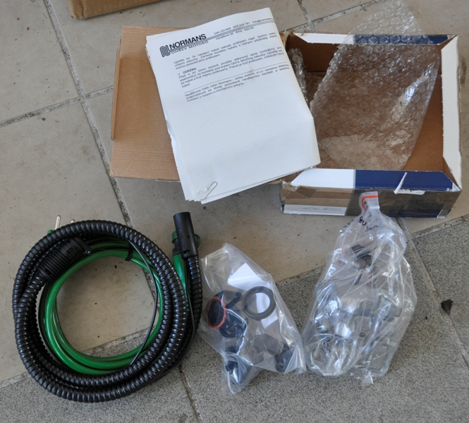

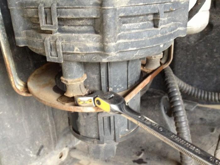

tlumice, pruziny, termostat (jeste puvodni 2002, je el rizenej-meni teplotu motoru podle zatizeni/vykonu a zacal zustavat zavrenej, coz je dost prusvih-studenej chladic a teplota jde hore, uhnily v nem ty draty), vyfuk, ramena, ohrivac bloku motoru a hafo spotrebnich drobnosti...
o 09.06.2012, 11:02 | CervinVega
ohrivac v detailu, na 240V do spinane zasuvky, rano za pul hodky ohraty blok bez emisi, mozno samo pichnout i v praci a na cestu zpet mit opet predehrato gratis :-)

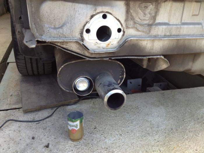

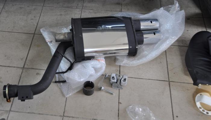

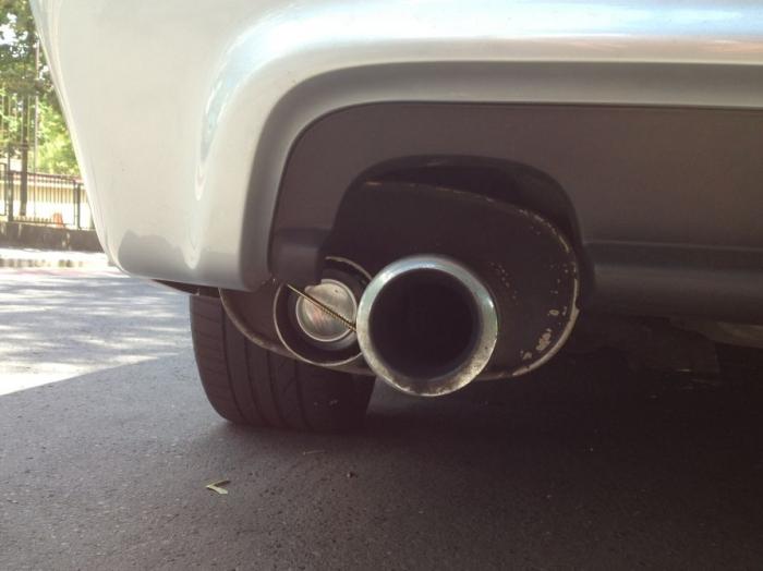

Remus ma decent zvuk jen pod plynem, zadny hucak jsem nechtel, kdo chce vetsi rachot, bude spokojenej uplnym vynechanim celeho koncoveho tlumice, zkousel jsem to a i tak je to relativne tiche... jak bude cas, vyhodim seriove svody s katama hned za nima a dam sportovni s katama pod autem, je to dost velky rozdil ve zvuku i projevu motoru
o 09.06.2012, 11:13 | CervinVega
s novyma ramenama, ulozenima, gumama a pod je z toho komplet jine auto...

o 09.06.2012, 11:21 | CervinVega | Upraveno: 2012-06-09 11:32:20
Slim-origo nebo prvovyrobu davam na kde to ma smysl, ramena jsou ATP, na 7er je lidi hodnoti dobre, jestli na nich nenajedu dalsich 200tis km me fakt netrapi... cela sada stala snad 5tis (komplet predni/zadni naprava, menil jsem jen co bylo ko-obe ramena vpredu, vzadu ty horni, ulozeni stabilizatoru jsem menil pri jejich vymene, zadni tycky uz byly taky na odchodu)...
naraznik jsem hodil dole, protoze to jde rychle, je pak vsude hafo mista a pri vymene termostatu jsem rovnou vytahnul chladic a vsechny vycistil (mezi AC a vodou je na servo a automat, drzi se tam bordel)... vedle tehlice lezi ten ohrivac s kabelem a koncovkou v ramecku z narazniku, sroubuje se na blok pres teplovodivou pastu...
jo a mam psat, ze jsem menil olej, kapaliny a natankoval plnou, jak tu obcas na foru frci? :-)
origo tlumic je jak novej, nedavno menenej, hodim na nej nerez koncovky a jeste nekomu udela sluzbu :-)

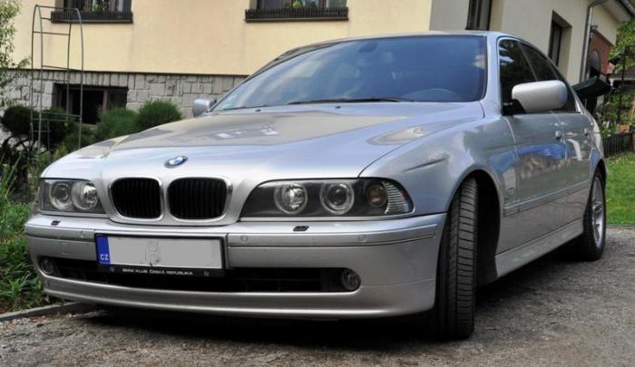

o 09.06.2012, 11:36 | CervinVega

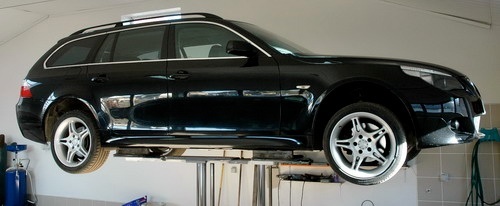

shit fotka po snizeni, byl jsem doma na otocku a nebyl cas krom rodiny a znamejch skoro na nic :-/
o 09.06.2012, 11:40 | muSlim
Paráda, dobre vedieť, dík za info. Už to máš tak nízko ako sportfahrwerk, hneď to vyzerá lepšie. Mne osobne to na šport podvozku nepríde tvrdé, dokonca ma prekvapilo aj to že zmenou zo 17" na 18" som nepocítil prakticky žiadny rozdiel. Neviem ako to robia súdruhovia, ale šport podvozok je komfortnejší o desiatky % než sériový bol na 3.0R Legacy, z toho fakt nechápem :-)
o 09.06.2012, 12:35 | CervinVega
njn, asi ze me stava starej fotr, na serii to prejelo prah a jen se tak zhouplo :-)

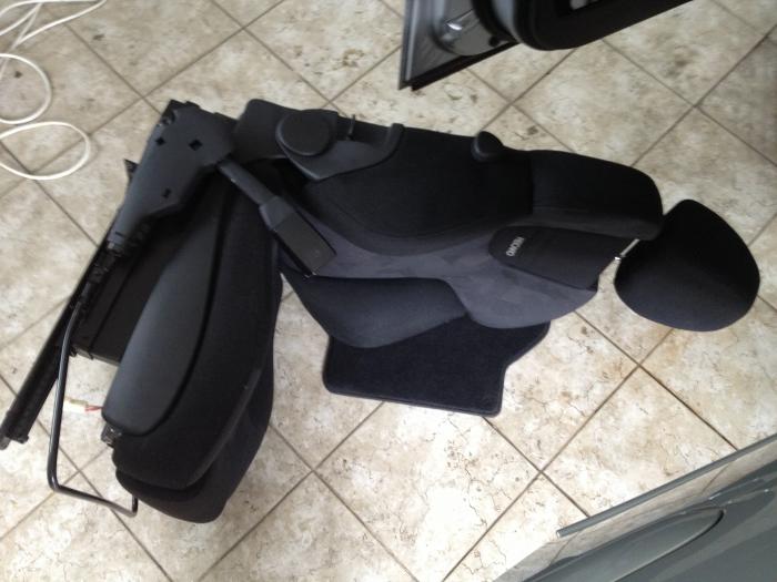

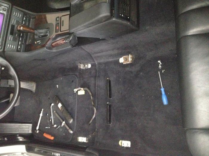

Recaro Style s Klima paketem posunulo feeling z auta zas o kus dal, ted mám pocit, ze to řídím a ne, ze jsem vezen :-)
o 07.05.2013, 21:47 | CervinVega

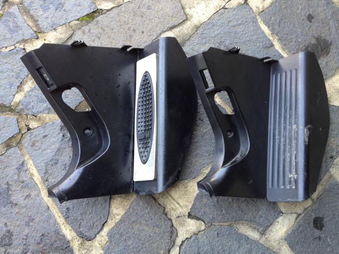

Helmut od kterého jsem vydrazil konzolu byl asi veselá kopa, nebo byl rozcarovany z 1€, zkratka mi přišla bez jedné časti, ale s adapterama pro trpaslíky jako bonus... Dil jsem vyrobil a dneska cvičně snížil o ten extra distanc:-)

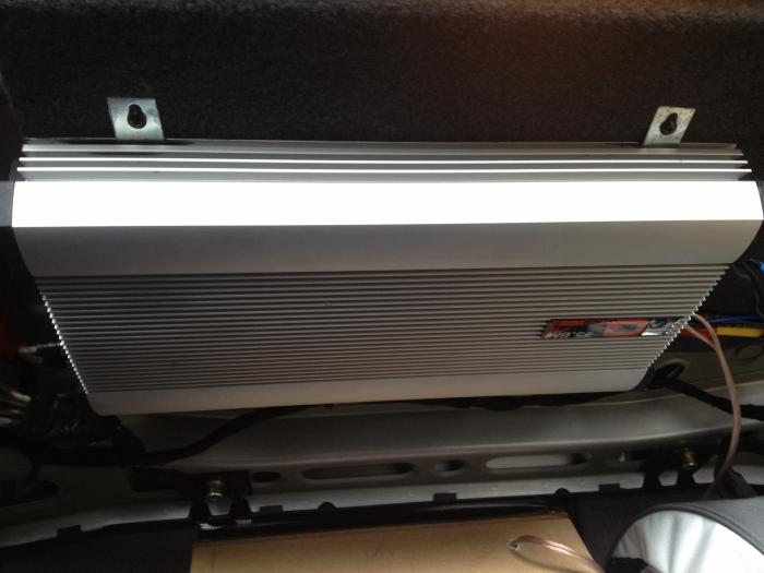

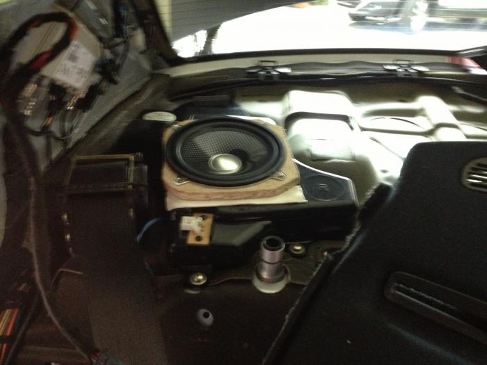

A něco málo hifi taky proběhlo:-)
o 07.05.2013, 21:51 | CervinVega
Ty plast ozvucnice by mely dostat cenu za sofistikovaný výrobek k ničemu a zlosti jako prémii... origo repro nehraje, lepší se tam nevejdou, vedle je hafo mista v platu, nechápu důvod tohohle experimentu...
o 07.05.2013, 22:50 | cupra.165
Ses do toho Honzo pustil. Ty krasne sesle bude mit i spolujezdec?
o 07.05.2013, 23:34 | CervinVega
Jj, jen musím koupit nebo vyrobit konzoli, není úplně jednoduchá kvůli uchytu pasu a místu, aby to nějak vypadalo... no a el, aby šel airbag a el stav volant..

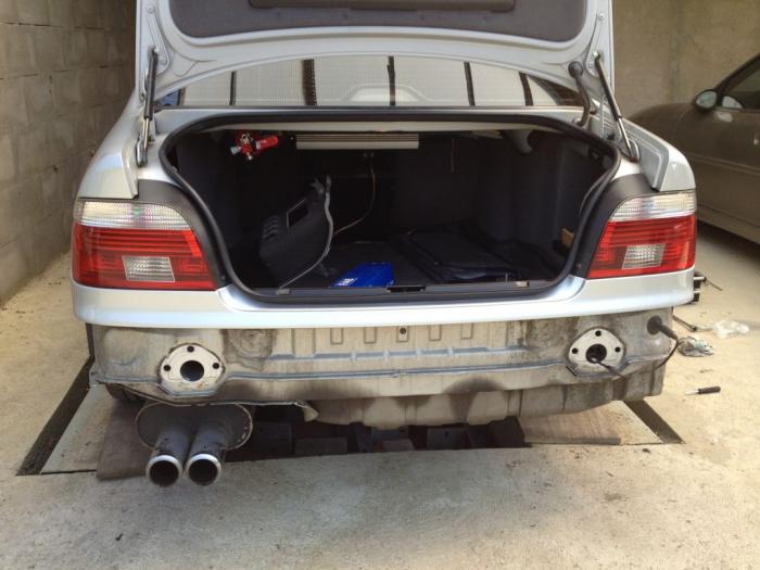

trochu lituju rozhodnutí pustit se do M paketu... druhovyroba nesedi (diry mimo, otvory na PDC o 1mm mensi, po nasazeni prohnuty vrsek), lakyrnici klasika ("stribrna neni problem" - "pane, ta ma 7 pododstinu, potrebuju vicko" - "no to je tema vodou reditelnyma barvama" - "to je tim zaslym lakem, to si musite nechat prelestit cele auto"...)...
o 12.06.2014, 10:19 | CervinVega
fail dne :-)
bohuzel M naraznik ma trochu vedle otvor pro vyfuk a nebylo jak a kde to na miste resit, tak provizorni fix (stejne budu menit koncovky, tak wtf :-) )... samo je to pojistene luxusnim vrutem do dreva napric, nafotim priste :-)

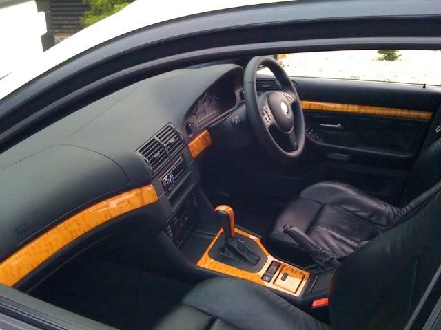

drevo je specialni dvoubarevna edice a real, jako ostatne vsechno drevo v Bmw (a mam pocit ze i v Audi a MB, minimalne ve strasich radach tomu tak bylo), hlinik se mi zas tak moc nelibi, mozna jeste Yellow birch, Pappel, Arizona nebo Bruyere club :-)
o 16.06.2014, 14:34 | cupra.165
clovece,to co si sem dal nevypada zase tak spatne :-) Když se to vylesti do lesku je to good. Stejne koukam,to je kua kombinaci,neskutecny. U subaru si muzu o tom nechat jen zdat :-D
o 16.06.2014, 15:39 | AR
mno nevim nevim zda to chlapci dělali opravdu ze dřeva, leda by se u 39ky plácli přes kapsu ;) některé díly možná jsou ale vesměs bych řek že je to imitace.
o 16.06.2014, 17:41 | muSlim
2 AR: tomu ver že u nich to minimálne do E39 bolo z dreva ;-)
o 16.06.2014, 17:45 | AR
volanty a řadičky ok ty jsou i na e34 ale ty lišty na dveřích mě nepřipadají. ale třeba to od 39tek zlepšili.
o 16.06.2014, 17:46 | muSlim
2 AR: pripadať ti to nemusí, ale je to tak :-)
o 16.06.2014, 17:47 | AR
v tom případě to bude strašně teňoulinka dýha. ale nepitval sem to ;)
o 16.06.2014, 20:22 | CervinVega
Je to dřevo tak 3mm silné na alu liště, zalité cca 1mm vrstvou laku...
