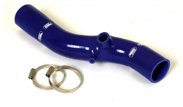

btw Rajdos, nemate v nabidce od Samca hadice na R.Megane 2 RS? meli by tam byt dve v nabidce, ale u tebe na eshopu jsem je nevidel. Zkus kouknout do nejakeho ceniku jestli mas a napis mi cenu prosimte. Diky.
ps: konkretne tohle

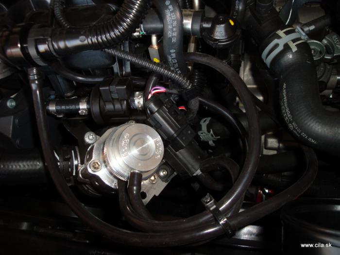

o 08.10.2011, 11:29 | cila
... sice benzin 2.0 TSi pracujuci 100% (bez neziaducich ucinkov ako to niektori popisuju) a uz nemam 20 ale 50 rokov :-)
foto k příspěvku  od cila
o 08.10.2011, 17:06 | Proffesor_W | Upraveno: 2011-10-08 17:06:50
cila: a jak je to tam vyresene ze to nema ty "nezadouci" ucinky? Pokud je to nahrada za original a vraci vzduch zpet do sani, pak to neni externi blow off ventil samozrejme, psoukaci, a je to tak jak by melo byt.
Pokud to vzduch pousti ven a ty to mas upravene v mape, aby s tim extra vzduchem ECU nepocitala,tak potom jo. Ale i tak i kdyz je to malo, porad tim motoru ubiras kdyz mu poustis vzduch mimo a ne do sani. A pokud to v ecu upravene nemas a psouka ti to ven, jako 99% lidi co si to koupi, pak to proste omrdava ECU se vsim vsudy a je to dobry jen pro ten zvuk. A kdyz vidim znacku Forge, pak bych to tipl bud na ten posledni pripad, nebo jako nahradu za original, uzavreny bov.
o 08.10.2011, 21:21 | Rajdlos
Proff: muzes mi to hodit na majl? diky. Jinak ten co ma cila, je taky otevreny, akorat je podtlakovy, coz u TFSI se musi lehce "om*dat". Protoze v serii maji elektronicke ventily, ktere odchazeji jak na bezicim pase.
o 09.10.2011, 11:21 | cila
... prave preto je Blov Off Forge "spojeny" s elektronickym ventilom taktiez od Forge. Nie som expert na performance tuning ale dlho som hladal nieco co bolo prave vyvinute pre motory 2.0 VW groups. Na brzde sa nijako neprejavily znamky zeby to vykonu ubralo ... Musim doverovat ludom ktori to vyvijaju, ze vedia co robia. Opak by bola smutna vec ...
