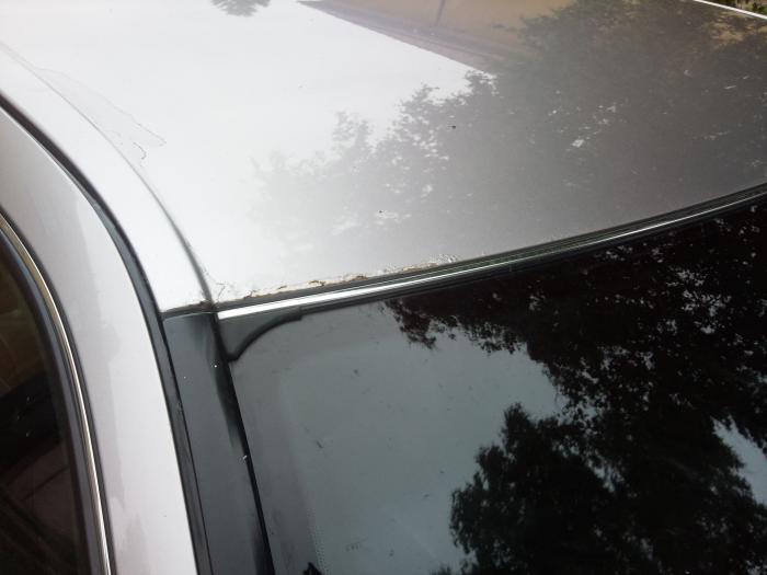

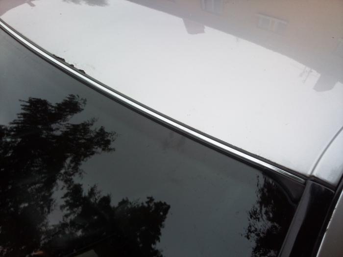

Ahoj,
pro mnohé to bude další z mých hloupých dotazů :). Ale holt su blbé, tak se musím zeptat.
Na Lexusu mi rezne střecha, přesněji u předního okna. Okno není originál, tak nějaký patlalové ho měnili, odřeli lak a neošetřili to. Chtěl bych nechat stříknout jenom kousek střechy za gumou, neboť se mi nechce nechávat sundavat sklo, navíc by se musel kupovat housing a riskuje se prasknutí skla.
Moje představa je stříknout střechu co nejvíc to půjde i pod gumou, pak vzít nějakou stříkačku a narvat pod gumu vazelínu aby to znovu nevyrezlo. Ale lakýra mě odrazuje, že prý to bude hnít a časem mi začne do auta téct.
Co vy na to?

o 29.08.2011, 17:46 | Luboš1
dej na lakyrnika...nepomuze to maximalne to zpomali....:Dtakze obrousit uplne do cista osetrit atd...
o 29.08.2011, 17:52 | Komba
A sundat sklo,jinak to nidky stoprocentně neodstraníš.
o 29.08.2011, 18:29 | mourl
Pojistit sklo, pak prostě odlétne kamínek od protijedoucího vozu.Pak už je to jenom na domluvě se servisem kde ti to budou dělat.Nebo se mýlím?
o 29.08.2011, 18:35 | M.a.R.i
To jste mi radost neudělali :/. Samozřejmě by se to zbrousilo až na zdravej plech, ale jenom tam kam by se dostalo.
mourl: Nemýlíš, ale to bych to stihnul až někdy v prosinci. Skla nemám zatím pojištěný, pak je 3měsíce spoluúčast.
o 29.08.2011, 20:08 | Kesam
Záleží na tom kolik tam toho zdravého plechu bude jelikož když je tam 0,hovno plech tak tam je lepší vsadit nev.
o 29.08.2011, 21:08 | hlavon
vyřiznout okno a nalakovat komplet celou střechu jinak to do pul roku mužeš dělat zas a když to udělaš do přistřiku abys nemusel lakovat celou střechu ta ti to zas uděla mapu
o 29.08.2011, 21:23 | Lukasino
Vymenit okno na pojistku a pritom to udelat, nejjednodussi vec ;)
o 30.08.2011, 08:31 | fredh
měl jsem na pasatovi to samý. Sklo se dalo ven, neprdlo. Střechu jak začli brousit, tak celá popraskala, takže komplet lak na střeše a nový gumy kolem okna - 6000kč a už je to tam znova :( Dej si pozor, kdo to bude dělat...
o 30.08.2011, 08:46 | Antonio
Jako Lukasino, na Bore jsem resil stejny problem. nejlepe je domluvit se s autoskly, ze si to vyskli, ty si to striknes a pak zajedes na nalepeni. Mi to prijeli nalepit az domu.
pokud to neudelas zhnije Ti to. jen vyhodis penize za lakovani.navic, pokud to neosetris pod oknem, bude tam za chvili dira skrz.
o 30.08.2011, 15:10 | tommas
Pokud to je jednou takhle rezaté, tak to vyleze vždycky zase. Broušení je dočasný efekt, podle kvality odvedené práce to bude vylézat dříve nebo později.
Bohužel, tak to je...
o 03.09.2011, 14:42 | Brnďa
ja uz myslim jednou psal..urcite sklo ven a poradne vybrousit,,nejlepe ty bublinkovy mista vyriznout a navarit novej plech...ja mam to sami na aute a mam odlepene uz i okno z pulky...taky sem to delal jen provizorka na zimu ze jsem to obrousil , vystrikal voskem napatlala lepidlem na skla aby tam nesla voda a natrel...ale ted po puů roce na to koukam a je to jeste horsi nez pred zimou...tudiz to chce udelat poradne a nejlepe dokud to neni rozlezle jak u me :(
