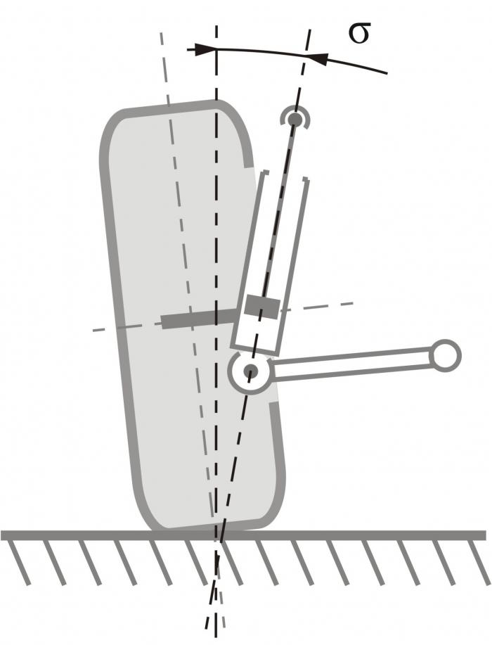

o 23.08.2011, 10:45 | Tuner#2
Tohle se souhrná veličina a velkou roli hraje větší šířka disku/pneu + třeba menší ET a rázem máš změněné rejdové poměry a bude to dělat problém v řízení jak píšeš. Větší hmotnost kola jako celku se pak ještě podepíše na jízdních vlastnostech jako zrychlení, brzdy, ale opět i zatáčení a odpružení.
o 23.08.2011, 15:01 | assassin
nejvic bude zalezet na ET... kam ti vyjde rejdova osa... viz obrazek...
