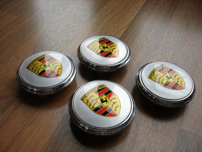

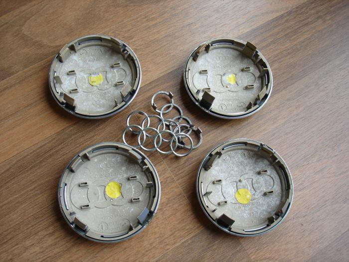

o 30.07.2011, 10:25 | Newman
- Audi krouzky ven
- chrom mezikruzi dolu
- zakytovat
- prebrousit
- stribrna folie potisknuta logem
- orez na plotru
- zaliti do 3D pryskyrice
- sestaveni
* je to mirne vypoukle a samolepka to bezproblemu udrzi
* pryskyrice take nepraska a zvlada prohnuti

o 30.07.2011, 10:39 | tappaja
Pecka!
o 30.07.2011, 10:46 | cupra.165
Ktery vul si cpe kola z audi na porsche?
Jinak super prace,slintam.
o 30.07.2011, 10:58 | Newman
Já mam pocit ze je to na Cayenne a to ma s nejakou Audi stejnou roztec. Opravdu nevim.
Problem byl, ze ten clovek nemohl sehnat samolepku s logem v atypickem prumeru
Jinak tohle byl takovej pokus a docela se to povedlo

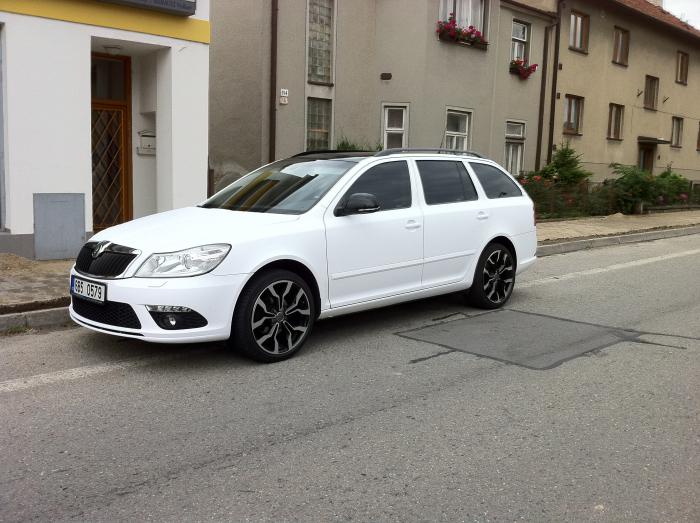

Pavle, a co jáááá???? už je máš hotový? :-)
o 30.07.2011, 16:01 | FBS
aneb další vůl co si cpe Audi kola na Škodovku :-)
foto k příspěvku  od FBS
