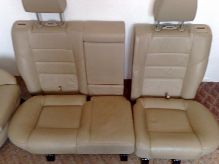

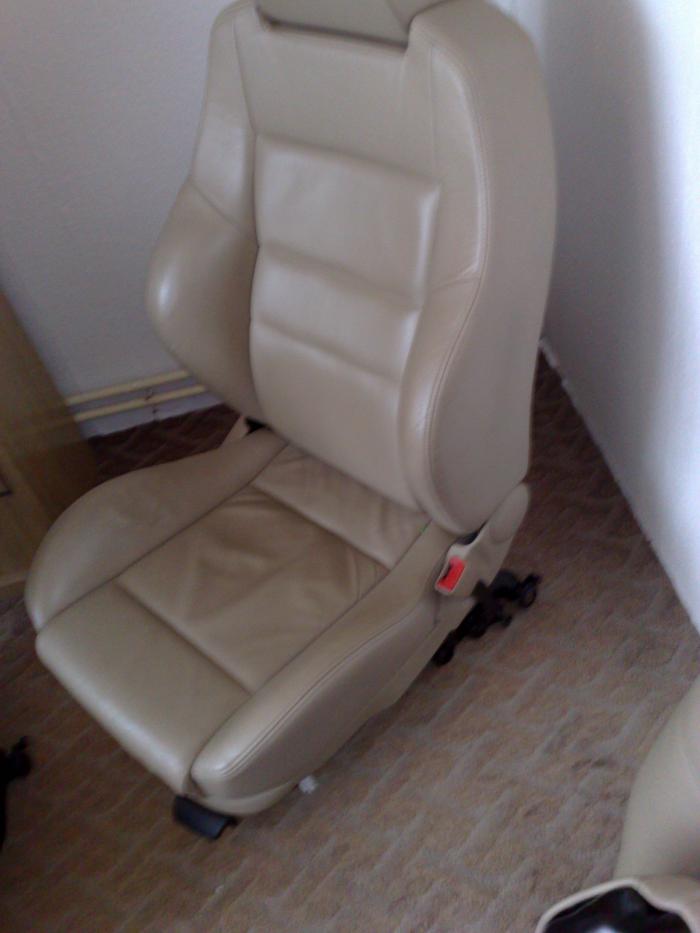

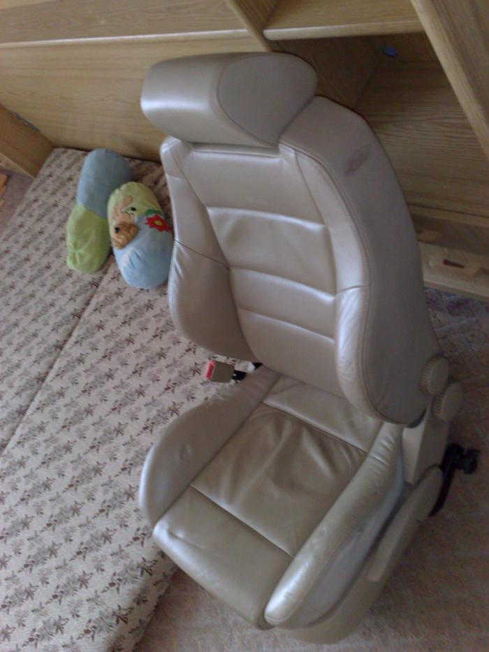

Chlapi, vzal sem celej interiér z Bory Varianta s béžovými Recary. Bohužel jejich stav mi způsobil to, že jsem skoro celou noc nespal. Na youtube jsem viděl video, jak se profi renovuje kůže. Používá se na to nějakej tuk na kůži a promáčkliny se vyrovnají nahřátím fénem. Víte někdo o tomto postupu víc? Je to na videu okolo 12. minuty. A dále v plastech je zažraná špína - čím to dostat pryč? Určitě aktivní pěnou, ale kterou na to použít? Díky moc
foto k příspěvku  od Cormi

o 29.07.2011, 07:22 | Cormi
na fotkách vypadají super, ale v reálu je vidět že už to je starý... musím to nějak oživit, jinak asi půjdou dál na prodej :-/

postup z videa jsem si přeložil následovně:
1. čištění: čalounické mýdlo + hadřík z mikrovlny (hadřík moc nenavlhčit)
2. nerovnosti se vyrovnají nahřátím fénem
3. tukem na kůži získáme vysoký lesk
našel sem tuhle sadu - ta zřejmě obsahuje všechno

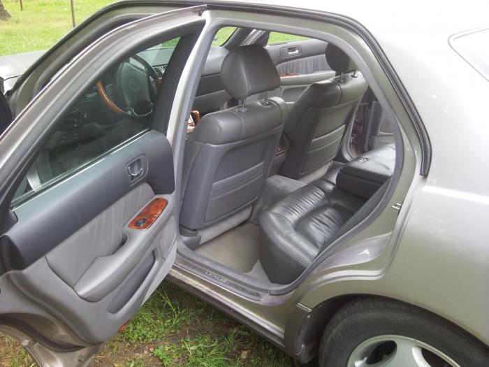

Před vyčištěním:
Kůže vypadala čistě...

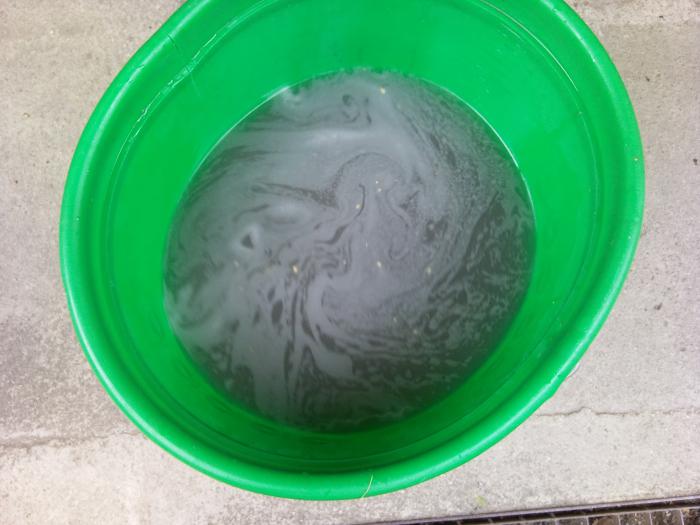

... ale naplnil jsem 4kýble po 15litrech takhle špinavé vody

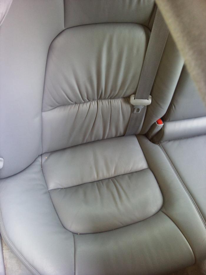

... Takhle vypadá kůže po vyčištění. Po alikaci balzámu se mat strašil. Kdyby se použilo míň balzámu a aplikoval by se vícekrát za rok, tak si myslím, že kůže bude dobře chráněná a pěkně matná. Ale já se na to vykašlal :). Stejně chci renovovat loketku a přední sedačky, pak interiér znovu vyčistit, nastříkat polyuretanem či lakem a nabalzámovat
foto k příspěvku  od M.a.R.i

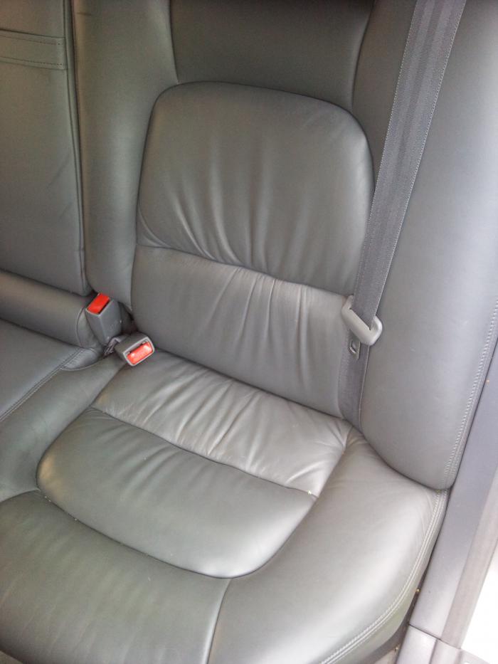

Před
