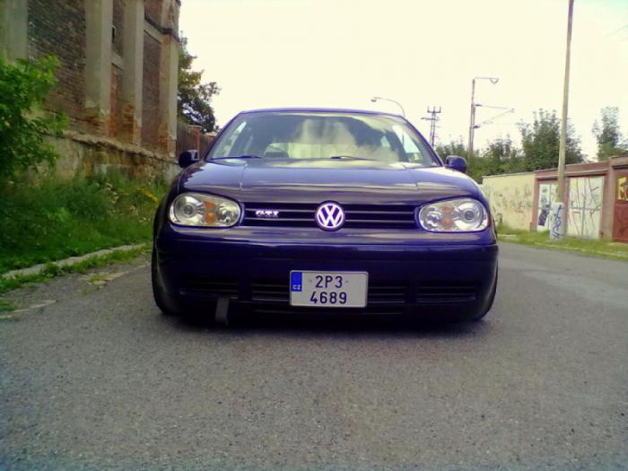

Chtel bych radu,koupil sem origo xenony na golfa IV. Seřídil sem je tak jak maji bejt,ale v noci to svítí strašně slabě. Je možný že výbojky už sou slaby? Ze bych koupil novy aby se to zlepsilo? Nekdo naky rady?? Mel sem predtim DEPO čočky a to se nedalo srovnat jak ty Depa svítily

problém je v tom že máš vypálený světla...xeonanama se světla ze vnitř ničí...o nějakým čase to prostě začne svítit méně a méně...je na to servis...opravuji a renovují světla...jiná možnost není...nebo nový světla...žádný jetý....
o 16.07.2011, 21:01 | Pajk
jn, asi máš oloupaný paraboly, špatný výbojky bys poznal podle barvy, jdou časem do růžova jestli se nepletu.
o 16.07.2011, 21:47 | Davi-RS
ale me to rika plno lidi ze ty origo moc nesviti,ze prej maji malou cocku...
o 16.07.2011, 22:06 | FBS
To je taky pravda, dal bych to Xenonmanovi, ten ti to zrepasuje, nebo popř. vymění za větší čočky
o 17.07.2011, 10:48 | Raimmii
taky si myslím že jen výměnou výbojek si nepomůžeš... chce to komlet repas...
o 19.07.2011, 16:50 | Thomas
Mrkni zevnitř na čočky,jestli nejsou vysmahlí..
