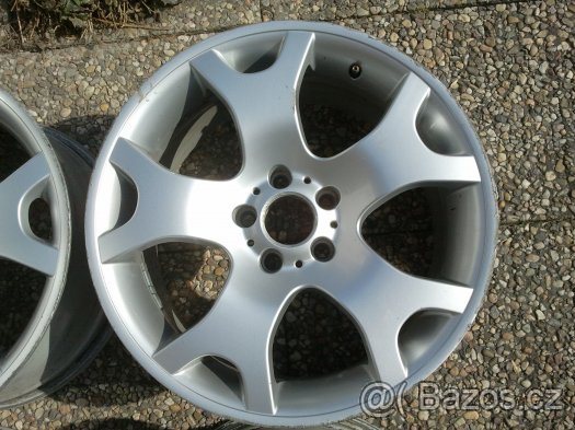

Poradí mi někdo postup a čím zrenovovat kola? Kola mají lehce odřený hrany. Moje představa je obrousit, hlubší rýhy zakitovat a přestříkat. Jaký použít základ, plnič, barvu, lak?
o 11.07.2011, 21:24 | mishan
dal bych sem fotku, aby v případě rady bylo jasné, čím jsou kola původně zalakována, je víc druhů povrchovky
o 11.07.2011, 21:29 | slama
Jsou to origo kola BMW stříbrný...zkusim nějak vykouzlit fotku

o 11.07.2011, 22:50 | Kesam
Hrany navařit!
o 12.07.2011, 07:25 | slama
Proč navařit? Trošku to obrousím a kde budou hlubší rýhy tak dokituju ne?

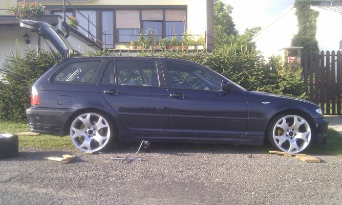

o 12.07.2011, 11:52 | slama
Klidně navrhněte jestli měnit barvu kol anebo nechat původní lak a opravit jen ten límeček. Původně jsem chtěl jinou barvu ale zkusil jsem nasadit kola a nevypadá to zle. Takže bych nechal stříbrný.

o 12.07.2011, 13:18 | hanzz
slušnej trakař ... to ale bude mít jízdní vlastnosti... sorry za OT :)
o 12.07.2011, 14:17 | Kesam
Barva dobrá ale vyleštěné by bylo lepší :-)

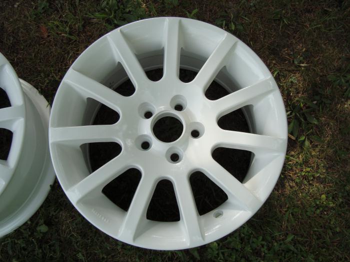

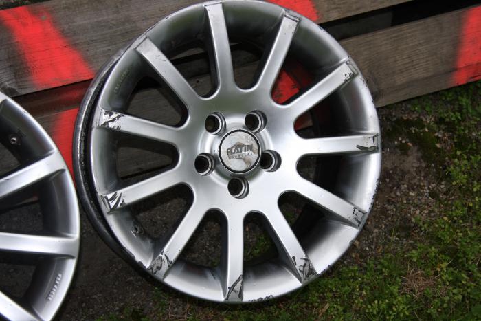

o 12.07.2011, 17:22 | Dragster
já je měl také odřené, nechal jsem jen opískovat a pak komaxit, celkem 1000,- Kč

o 12.07.2011, 17:23 | Dragster
po renovaci

o 12.07.2011, 18:38 | Nevřis
to slama ....dobrá volba koles!
dej černej komax a bude to platný :) ...pokud ty hrany nejsou až nějak moc zedřený, tak to neřeš..komax to zalije

o 12.07.2011, 18:51 | Dudu_481
Nevřis: to je otázka vkusu... Za mě černý kola = plecháč
Dragster: nepískovat!!! když to udělá řeznik, kola zabije. Jedny takový teď dávám na dílně do kupy. Hrozná práce :-(
slama: hrany buď rozbruš nebo opravdu dovař. Když vidím kyt na hranách, chytám nerva.

o 13.07.2011, 15:31 | Dragster
Dudu_481: Opískoval to pěkně jemným pískem, nazimu ty kola stačí
o 14.07.2011, 07:10 | Dudu_481
Dragster: tak to je ok. Na zimu je prášek dobrá volba. Hlavní je pořádná vrstva, aby byl hliník dobře chráněn.
btw: pokud tě to vyšlo na 1.000kč sada, je to diskontní cena.
