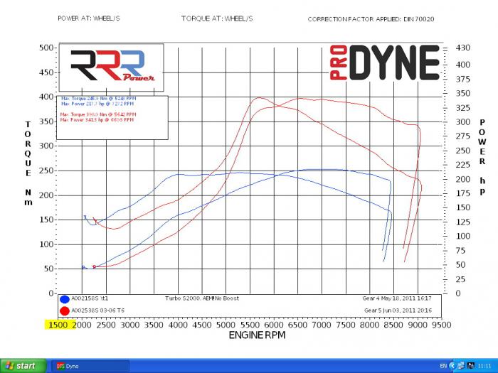

Tak zde je final pro tento rok, pristi rok mozna s jinym turbem. Cekal jsem, ze to preleze ctyrstovku, ale mapa je udelana s ohledem na styl jezdeni a na vydrz motoru.
foto k příspěvku  od Rajdlos
o 09.06.2011, 18:57 | Rajdlos
Z obrazku to nejde moc poznat, vykon na kolech 341,3PS a kroutak 398Nm, taktez na kolech. Ztrata je ca 15%. Takze vykon na klice je ca 390-395PS.

parádní graf......
to pojede jak hovado když vidim tu křivku a ty nekončící otáčky, čest japonskym motorum tohle je prostě pecka... :)

Nismo: jede to slusne, miluju kombinaci vteck kick + turbo :D od 5t. je to docela peklo, do 220km/h to zrychluje paradne, ale stejne uz jsem si zvyklnul, jeste maji tento tyden dorazit rozperky na komplet podvozek od Cusco a snad se stihne tenhle mesic prendat diferak taky za Cusco + stalej 4.44, na ten se tesim nejvic a tim uz snad koncim

Hezky se ten VÍTEK v 5000 sebere... Paráda, radost na to koukat. P.S. Doufám že se pochlubíš taky aktual fotkama motoru, brzd, podvozku a vůbec celého auta ;-)
