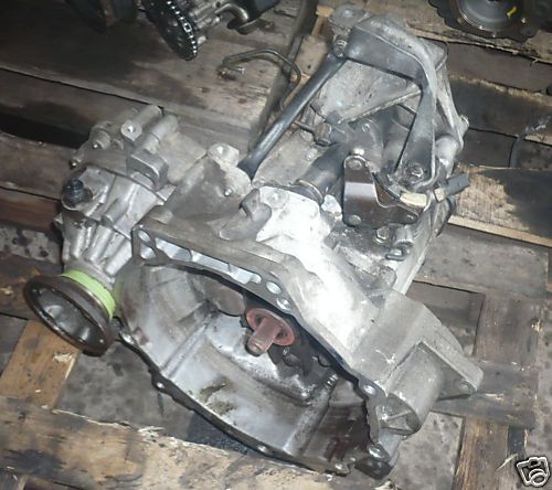

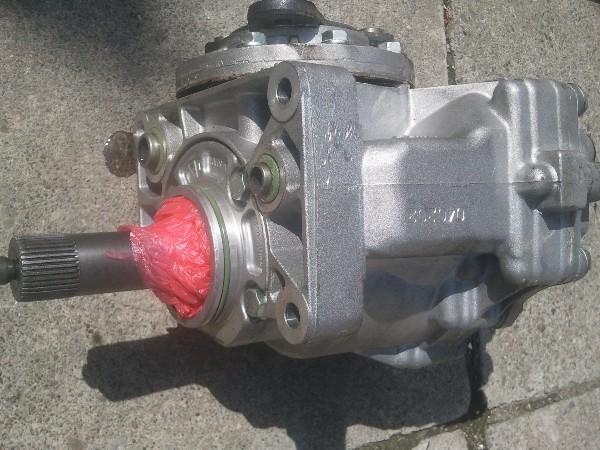

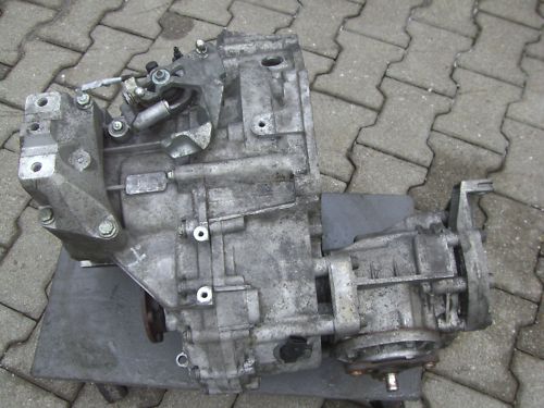

Luční koník: Díky za tip. Nicméně jsem si dneska chvilku googlil a nejde to. Převodovka na 1.8T a 1.8T 4x4 vypadají malinko jinak v místě uchycení úhlového pohonu...
5Q předokola

5Q 4motion

úhlový pohon
