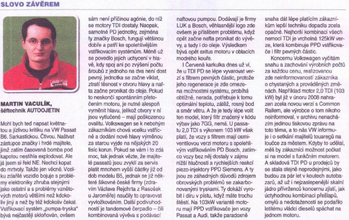

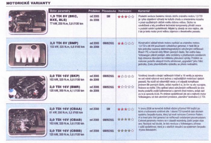

o 12.05.2011, 15:25 | clown
budu se opakovat ..
jen dodam, ze to je 3r stary zapis .., u ojetin z te doby bude situace jeste asi horsi
foto k příspěvku  od clown
o 12.05.2011, 15:26 | clown

o 12.05.2011, 16:54 | Proffesor_W
clown, to je mazec, musim to ukazat brachovi, furt mele nejaky picoviny ze chce TDi, musim mu to rozmluvit :-S

o 12.05.2011, 17:01 | clown
nekam vam to zitra vystavim ..
ma to 15 mega ..
