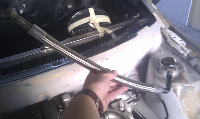

dorazily hadice...
foto k příspěvku  od manolo

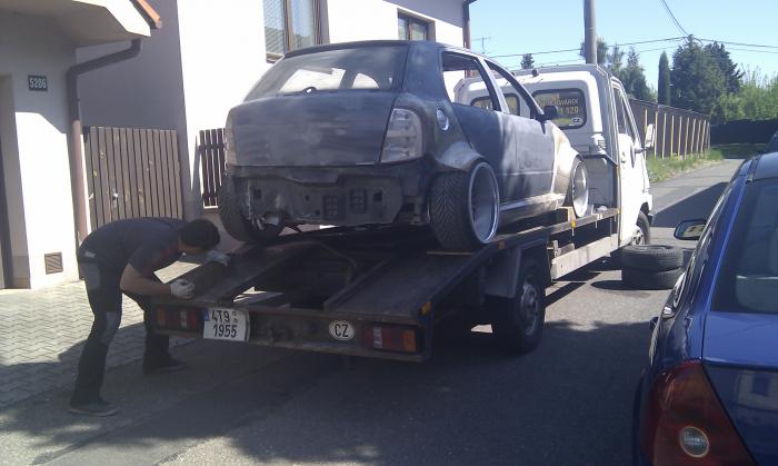

o 10.05.2011, 11:34 | manolo
jedem k panu Němcovi na rám...

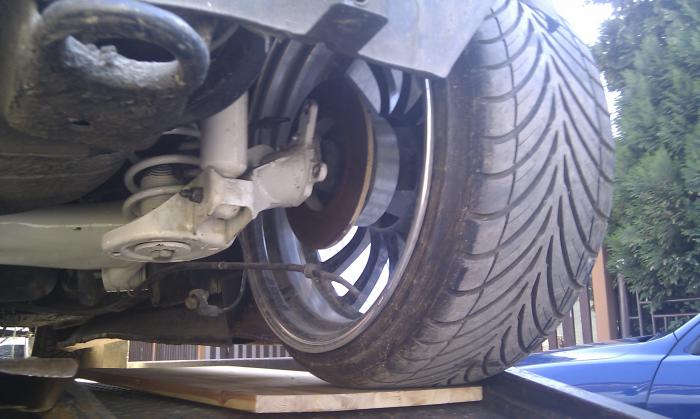

asi si to měl v předchozím tématu, ale jaké tam příjdou brzdy?
o 10.05.2011, 11:46 | manolo
6ti pist brembo tu mám připraveno na čumák, jen prej je zbytečně velký, tak je klidně za 4 písty vyměním.
Dozadu asi dáme předky z fabky rs...
o 10.05.2011, 11:47 | Only_One
skoro bych řekl, že není podstatný počet písktů jako spíš styčná plocha deska/kotouč..
o 10.05.2011, 11:50 | manolo
to Only-one úvaha je okolo 355mm předek, 320 zadek.
Není to věc, kterou jsem řešil do detailu, auto je lehké, nesmí být přebržděné, nemám abs, taky je třeba přemýšlet :-/

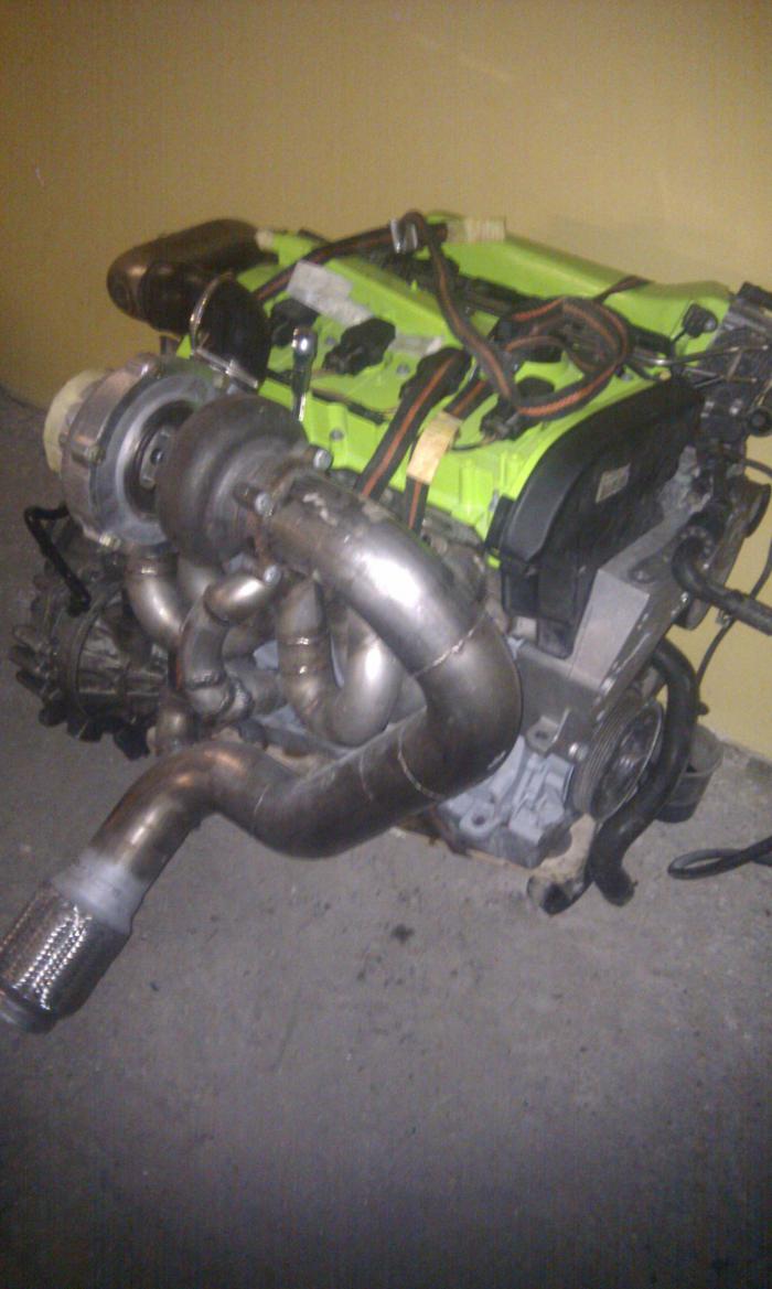

o 11.05.2011, 13:06 | Nismo.Power

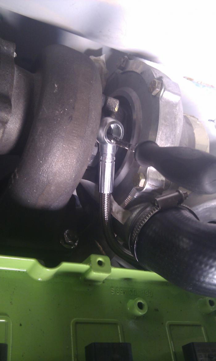

heled 3071r je voda/olej ????
jen doufám že to co trčí směrem nahoru na tý fotce tak neni outlet na olej.... to by ti vydrželo cca pár km než by to turbo umřelo ......

NP: jj, voda olej
