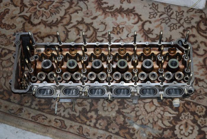

sehnal jsem na ladění další hlavu m3

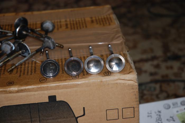

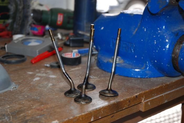

o 09.05.2011, 10:08 | xenonman
malinko mě překvapila cena dilu 100EUR za ventyl :-)
když by nahodou někdo měl shaním 2x sací a 2x vyfuk m3 3,2

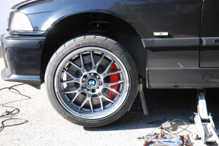

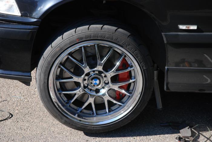

přišlo na řadu i testování nových brzd je to sice jen tak tak,ale vešlo se 355mm na 18tky kola

Ha podobně (možná ještě víc) zohlej ventil jsem vytáhl já z feldy když mi rupla ventilová pružina :) Jinak brzdy parádka!
Edit: koukám, že máš regály.. jaký jsou v porovnání s obyč pneu? kamoš je má v 195.45.15 a prej dobrý. A co tenhle rozměr?

nebylo to nahodou na tom valci,kde byla doprasena ta svicka?bych se ani nedivil,kvuli bordelu co tam mohl napadat pri delani zavitu....
no cena je lehce vyssi,to je tedy fakt,jenze je to M...
tedy zaplat tlustochu..o))
o 09.05.2011, 10:53 | xenonman
pavele tohle je uplně jiná hlava :-) jsem ji koupil už takhle poškozenou, v 50tis se mu zadřel motor a ja sehnal za lepší penize ještě jednu hlavu + jsem koupil vanosy

olda: na suchu každej chvali za ty penize, na mokru je to divočina

Brzdy mazec ty kokso. :-O

kdo olej nemění tomu se to posere, ty bmw motory nejsou tak špatný ale potřebujou časou údržbu prostě a to lidi nechápou a myslej že jak sehnaly olej za 100,-/L tak udělaly bezva kauf neb přece když se jich tam vejde 7 tak co by kupovaly olej za 350/L to by musely bejt blázni :)
každopádně ventilky jako do ventilku na kolo :))) popřemejšlim kde sem kupoval naposled já ventily měly je za pár kaček a skladem na většinu motorů, tyhle sou určo taky shodný s více hlavama.....
mě napadá zkus poptat Trost, tam by mohly taky mít....

no ventily jsou to poslední..
poměrně často jsou na sračku i vodítka, který potom dobře nevedou ventil a zbytečně se tak kurví sedlo..
takže z vodítka, který mělo při plným zdvihu minimální radiální vůli, rukou sotva znatelnou ventilu je najednou pouzdro s vůlí klidně 1mm..
btw.. tyhle věci bych koupil nový, a rovnou pro všechny válce...
o 09.05.2011, 16:29 | Nismo.Power
Honza : to dá rozum ale to asi Dan ví ;-)
o 09.05.2011, 16:42 | Honza2.016v
no nismo..
divil by ses, ale dost lidí (a taky automechaniků..) tohle právě pomine s tím, že to je OK... a pak se divěj že to chlastá olej a nemá dobrý komprese..
o 09.05.2011, 16:58 | Nismo.Power
jj, hromada lidí nemění ani gufírka na ventilech natož vodítka.... ale ono taky né uplně všude jdou moc dobře měnit no :)

brzdy paradni. kamarad dela nejakeho projektanta brzd a rikal mi ,ze kdyz neco maluje tak pocita s tim ,ze od brzdice musi bejt minimalne 2mm z kazdeho smeru...cili pokud mas aspon tak tak je to parada a nic se nemuze stat.
Ventily mas moc pekny :) to je take krasnej kousek do sbirky.. :D
