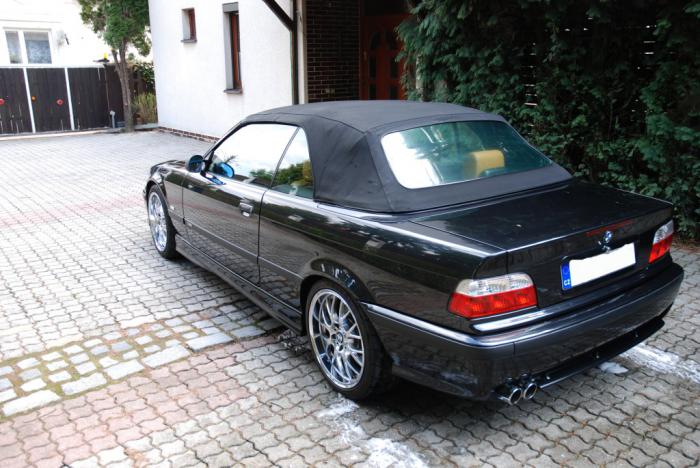

začnu asi takkto bmw e36 m3, byl můj sen, jedhoho dne zde padla možnost toto vozidlo koupit, údajně od majitele dle fota vozidlo vypadalo na oblíbenou hlášku TOP STAV bez investic,
inu vydal jsem se návštěvu vozidlo prohlédnul projel, technicky celkem v dobrém zachoválém stavu, až na pár tuzingových doplnku jako samolepky ACSCHNITZER atd celkem zachovalém stavu

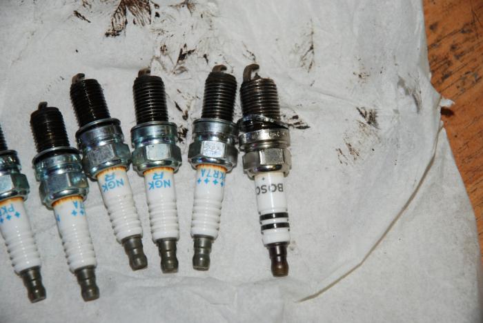

pustil jsem se od servisu a přípravu na léto a sezonu při demontáži svíček, kdy původní majitel, že je měnil na mě vybaflo tohle
foto k příspěvku  od xenonman
o 19.04.2011, 08:37 | xenonman
jako sorry ano vidím správně 5x 12 zavit a 1x 14 závit a hlavně uplně jiný model svíčky, cívka uplně jiná no prostě prasárna
volal jsem původnímu majiteli a ten po vyslechnutí rači přestal zvedat telefony to je panečku u mě správnej přístup a postavení se k věci
u tohohle auta bych za to asi sekal ruce tohle je m3 a ne nějaká pitomá folicie
tak jsem řekl, že zjistím co a jak dál

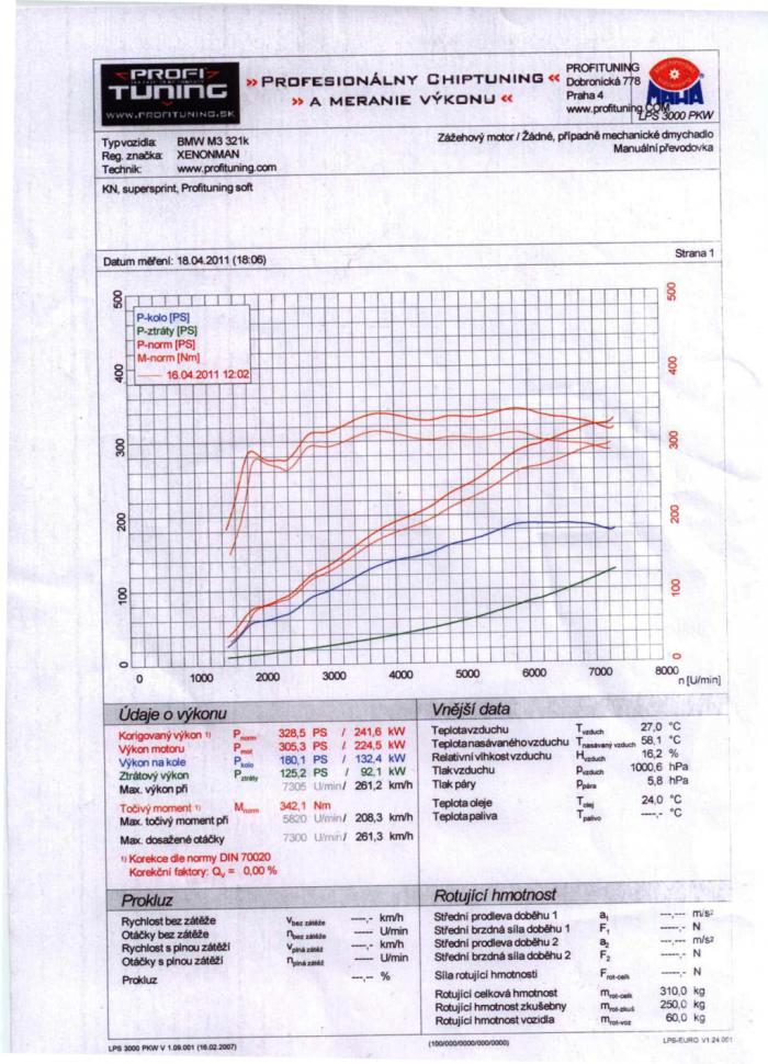

údajně tam je nový motor co má najeto jen 99tis km tzn výkon by měl mít zminovaných 321 ps co udává výrobce
tak jsem nelenil a vydal se na brzdu vozidlo bohužel mělo jen 289 ps a krouták jen 310NM
to znamenalo v praci, že 32 koniku je někde na pastvě asi...
nicméně těhle aut si prostě vážím je jich málo a podle mě si zaslouží tu onu pěči a originál stav tak jsem se do toho pustil a řekl, že to tak nenechám ....

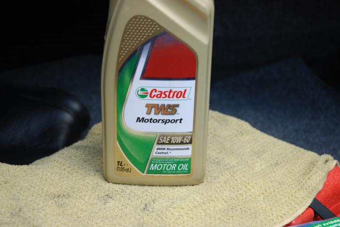

první věc co příšla na řadu, je správný olej co tohle auto potřebuje

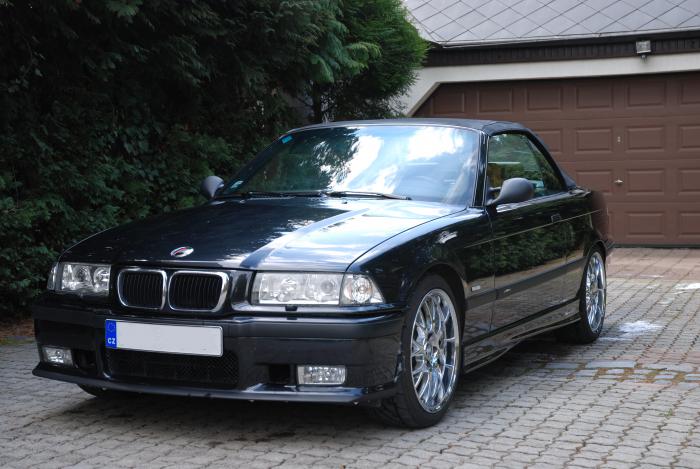

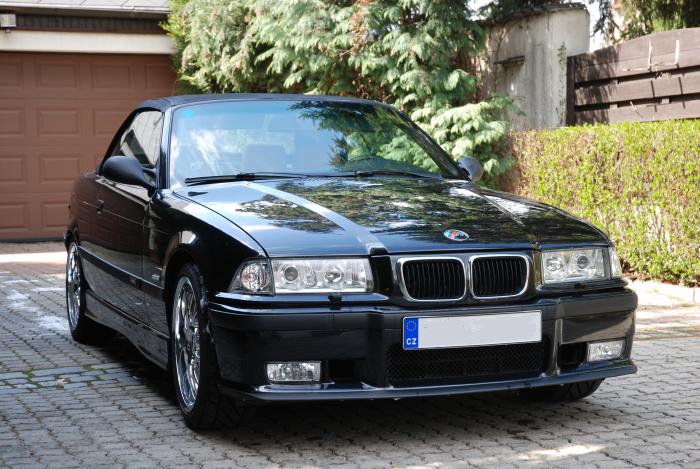

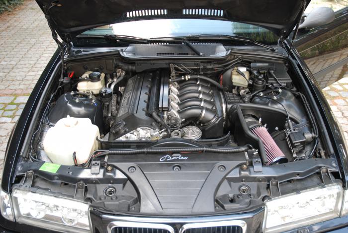

po výměně benzin filtru nechápu co s toho auta může vytec za bordel, jsem se vrhnul na pneu původní byly totálně ko takže nákup nové pneu

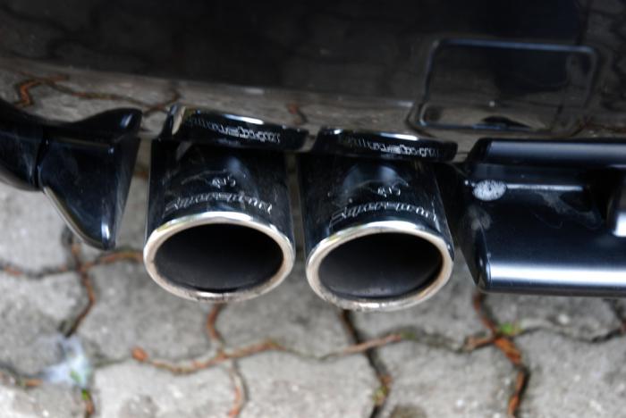

- následně malinko poladit výfuk volba byla jasná supersprint
- kn otevřené sani
- vyřešit primární problém svíčky a vrácení do originál stavu
- cívky výměna pro jistotu všech 6 ti jak jinak než originál
- tuzin m3 zrcátka s blinkrem výměna za původní originál zrcátka
na a ten hlavní výsledek kdy se vše podařilo dotahnout do konce a ze kterého mám tu nejvetší radost (jako malej jarda) je znovu zrození koníku a pocit z jizdy, který je o poznání o dost lepší
o 19.04.2011, 08:47 | xenonman
tzn z původních 289 ps někdě doma snad i tu původní bzrdu najdu je nynějších 328,5 ps motorových samo
- ještě mě čeká něco málo práce
opravdu maximálku 291km/h nepotřebují

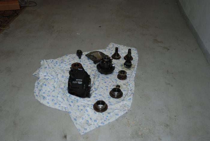

takže jsem si opatřil náhradní differáček

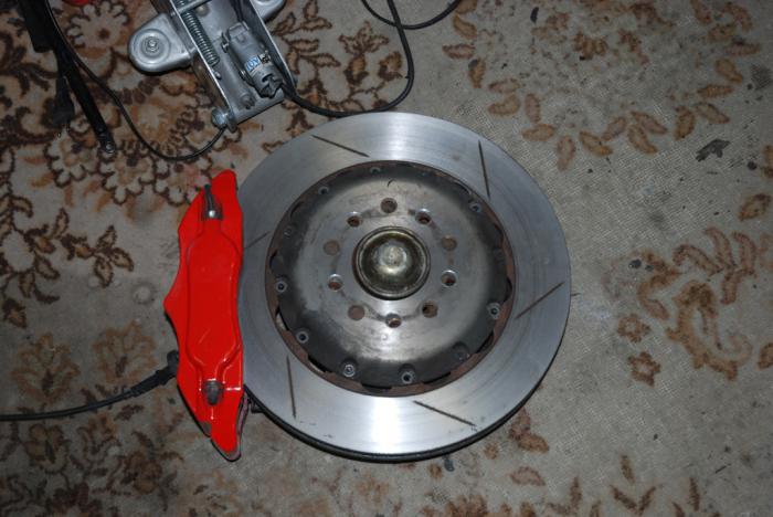

hodně velké sklamání je pro mě seriové brzdy, které prostě na tohle auto nestačí a nefungují jak maji, předek je originál BMW, takže je tu náhrada v podobě

čo je to za diff?

diff je originál m3, rozhodně tohle neberte jako nějaké pomlouvání, je to jen realita v jakém stavu se tady auta prodávájí, člověk do jísté míry kupuje auto a říka si já zrovna budu mít štěstí a to moje auto bude opravdu v top stavu a technicky bez komplikaci, realita je mnohdy bohužel horší

takže prevodovka 6q a diff 3,23 ? daj ešte viac foto. aj intoš. celkom ma zaujíma :)

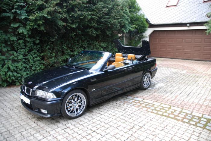

o 19.04.2011, 09:08 | xenonman
diff co je na fotu je serie přesně tak, 6ti kvalt, manual, 3,23 stály převod, který bude nahrazen + se malinko poladí i jiná svornost

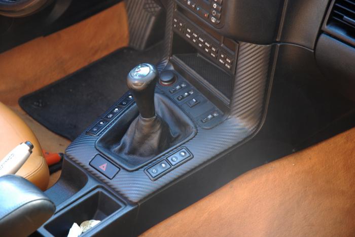

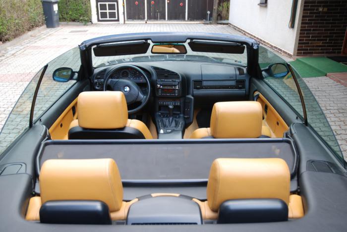

o 19.04.2011, 09:09 | xenonman

o 19.04.2011, 09:11 | FurtMimo | Upraveno: 2011-04-19 09:12:20
aj interier super. pekná výbava :) M3 ako sa patrí. do toho motorového priestoru mi chýbajú už len tie krytky na domčeky tlmičov. č.dielu 31 31 2 227 387. cca 10-15e/kus :D
aký dif tam chceš dať? ten istý alebo 3.15 ?
a možno predok trochu nižšie?

no lampy jsou 2 tabory já to chápu, jeden bude říkat tuning problém, že tohle auto je prostě starý,mnoho modelu lamp se na tohle auto nedělá z možností co jsou je tohle asi nej volba, originál staré vůbec nesvítí a hlavně s tím nic není vidět u tohohle je to super, po vyčistění lamp naistalování nových výbojek spokojenost
o 19.04.2011, 09:17 | FurtMimo
pokial viem, lampy síce nie sú origo ale najkvalitnejšie aftermarkety. hella je hella :) ten "tuning" look robí možno ten chrom look.
o 19.04.2011, 09:18 | xenonman
krytky tlumičů není možnost dát je tam sportovní podvozek koni štelovácí tuhost, podvozek pružiny jsou orignál a to i tak zůstane na české cesty to jinak nejde,
co do toho diff budu dávat kratčí a svornost taky poladit, je to laborace musí se to vyzkoušet až pak se uvidi

jak si řešil závit na té "jiné" svíčce ?
o 19.04.2011, 10:23 | Only_One
narval tam pět ostatních taky větších :-)
o 19.04.2011, 10:27 | xenonman
nikoliv dal jsem tam originál to co patří,sundat hlavu, nové tešnení, upravit závit proste pakárna :-)

Tak to je někdo fakt hovado když zkurví výkon takovýho auta jen spotřebákem jako jsou svíčky, olej a filtry. Tak ať dělá radost, xenone :o)
o 19.04.2011, 10:48 | Tuner#2
xenonman: Dobrá prasárna, takže jsi to vložkoval a máš zase všechny na malý závit?

s tou svíčkou je to maximální prasečina, někdou strhnul závit, ale nechtělo se mu sundavat hlavu,tak to odvrtal na větší průměr a samozřejmě to, co napadalo do válce tam tutově nechal, dobytek..
některý lidi by potřebovali useknout ruce aby už nic nezkurvili, jak u mýho auta, kde "profík" dělal těsnění pod hlavou a dokurvil naprosto všechno okolo..

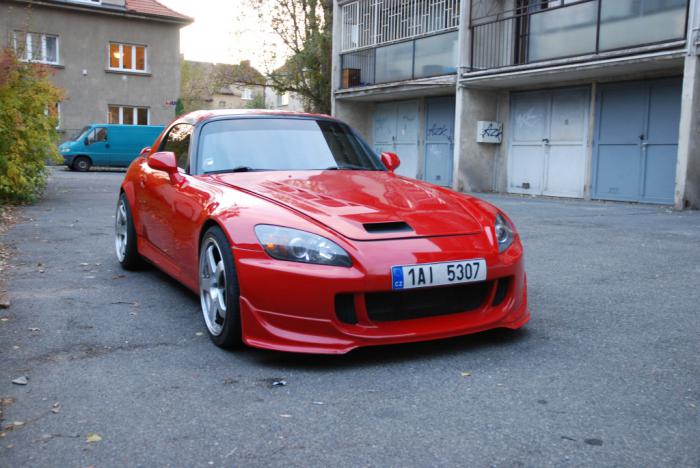

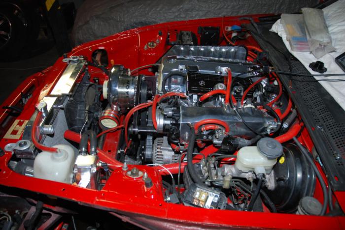

o 20.04.2011, 14:46 | xenonman
a podle mě proměna hondy byla dle mě vždy krok správným směrem
o 20.04.2011, 14:47 | xenonman
