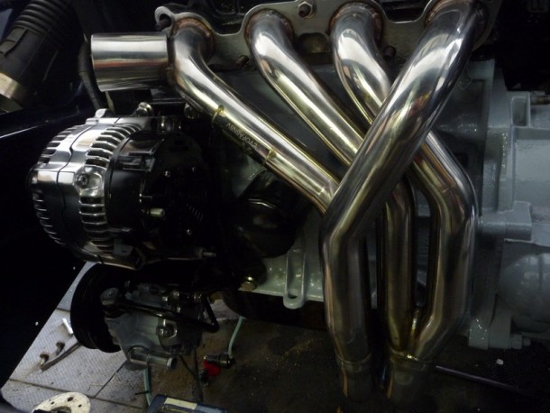

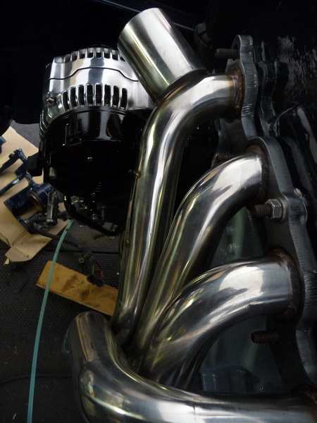

o 18.04.2011, 09:43 | SIS | Upraveno: 2011-04-18 09:44:13
Já jsem je tam dal asi jako první u nás. Pasujou dobře, i pod motor a vyjdou přesně proti trubce střed. tlumič. Dělal jsem akorát redukci s vlnovcem místo katu na stř. tlumič.
foto k příspěvku  od SIS
o 18.04.2011, 09:45 | SIS

SIS: Máš víc fotek? Zajímá mě, jak to vychází u vany.
Btw. máš i jiné úpravy?
o 18.04.2011, 13:49 | SIS
to Hans : fotky můžu udělat. Dodam je zítra. Úpravy spíš vizuální.
o 18.04.2011, 22:50 | -Hans-
SIS: Budeš velmi hodný! :) Kdyžtak prosím, klidně na mail, díky paně!

o 22.04.2011, 08:16 | SIS
Hans : máš to mailu.)
