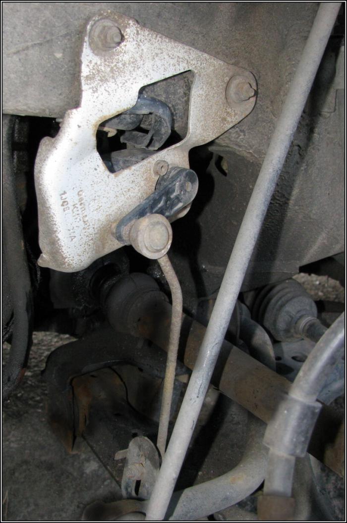

o 06.04.2011, 15:39 | Kapka (M)
nevite nekdo k cemu slouží tohle na predni napravě na straně řidiče?jedna se o jedničkovou Octavii s xenony r.v.2001...

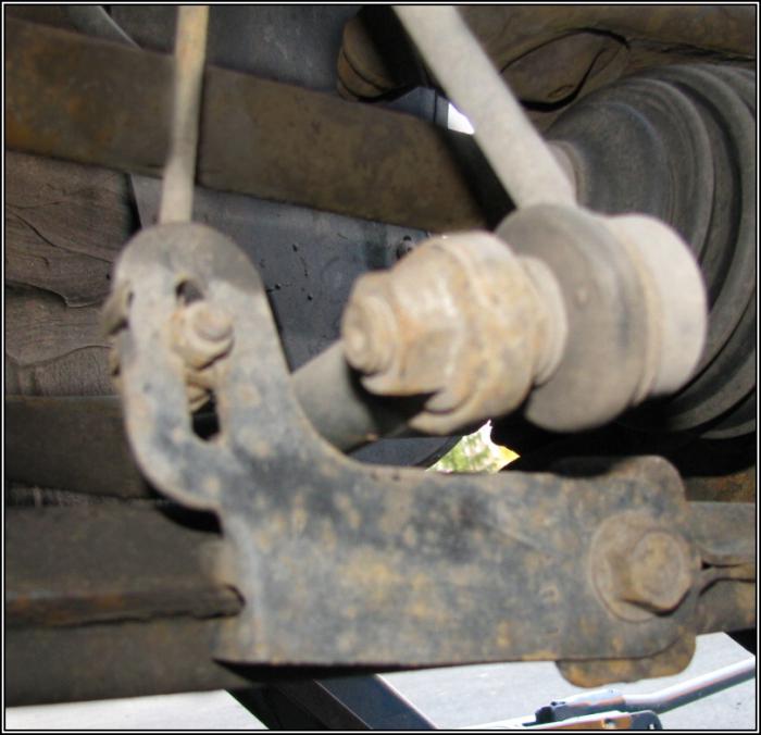

o 06.04.2011, 15:42 | Kapka (M)
ve spod se da jakoby štelovat nastaveni toho raminko vzhledem k napravě... ptam se pro to že řeším par let spravne seštelovaní xenonu a dalkových svetel...byl jsem s tim i ve škodovce,tam seřídily xenony ale dalkove sviti furt docela vysoko..auto je snižené..štelovaním světel se naklaní celý vnitřek xenony domhomady s dalkovýma a mlhovkama..neprisel jsem jak nastelovat xenony oproti dalkovým..

o 06.04.2011, 15:51 | xenonman
tohle je regulacní moturek pro xenony, más přední napravu na levo a pak na zadní napáravě další mechanismus
toto ovládá samotné moturky pro xenony, nemá nic společného s dálovým světlem
štelování světla máš na světlěch horní 2 x 8mm
jedno je nahoru a dolu a druhé je do stran s tím, že s tím i regulují dálková světla
o 06.04.2011, 16:52 | Kapka (M)
to je jasne Dane..to jsem pochopil to stelovani 2 sroubkama..jeden nahoru-dolu druhy dostran..ale preci musi jit nejak nastelovat xenon oproti dalkovemu?tak jestli prave treba pomoci tohohle regulacniho moturku "přeštelovat"jenom xenony nahoru-dolu..
o 06.04.2011, 18:46 | Pagoš
tipoval bych, že postup je opačný, první naštelovat celou lampu na dálkový a pak teprve doladit xenony těch kostech na nápravách..
o 06.04.2011, 19:10 | Marťas1
do těch snímačů vůbec nemrdej, nebo se s tím pak nedomluvíš! Xenony se seřizují, když stojí auto ůplně na rovině a musíš mít nastartováno, aby byly světla v základní poloze-pak je postup stejný, jako halogeny. Seřizovat zvlášť potkávací a zvlášť dálkové stejně v podstatě nejde.
o 07.04.2011, 06:59 | cendler
přesně tak, seřízení nezávisle na sebe to nejde, seřizuje se celá parabola, pokud ti ty dálkové nesvítí do nebe, tak bych to neřešil, jinak celé seřízení se dělá stejně i přes PC a to seřídíš světla manuálně a pak přes VAG řekneš autu, takhle je to správně a tyhle senzory ty světla dávají, zase do téhle pozice

o 07.04.2011, 08:16 | Kapka (M)
prave že dalkový docela sviti do nebe...sviti tak na vršek stromu když treba jedu nejakou ulici...osobne bych to taky videl na postup co napsal Pagoš..přeci i ve výrobě to musi nejak prvotně nastavit..a pro to je si myslim ty "kosti" co jsem cvaknul..proto je tam možnost toho štelovani na 2.obrazku a je tam i takova vyryta mala stupnice..

o 07.04.2011, 13:57 | CervinVega
a co to teda zkusit obracene, kdyz takhle to nefunguje? tzn. sestelovat si dalkove a k nemu pak xenon (posouvanim tycky, ktera dle fotky vypada jako ohnuta?)...
o 07.04.2011, 13:57 | capo
Pokud ti vyhovuje výška světla xenonů a nevyhovuje výška dálkovejch světel - je třeba světlomet vyndat, sundat zadní dekl, a pohrát si se šroubama, kterýma je přidělaná xenon čočka k parabole. Abys vyzkoušel jak jsi to nastavil ale bohužel musíš tohle zase komplet složit a zapojit. pokud se netrefíš napoprvé, je to opruz. To samé platí o výšce mlhovek...
Obě čočky jsou totiž těmi šrouby připevněny k parabole, a motorek ovládanej impulsy s řj pak hejbe celou parabolou....
o 07.04.2011, 14:11 | Kapka (M)
ohnuta ta tycka je takhle z vyroby..presne takhle jsem to teda myslel..nejprve nastelovat dalkove..a pak pomoci posouvani tycky štelovat xenon..asi to vyzkousim...
o 07.04.2011, 15:20 | capo | Upraveno: 2011-04-07 15:21:45
xenon samotnej nepošteluješ podle žádný tyčky. jestli myslíš to čidlo na nápravě, tak ta je vstupem pro ŘJ a ta přes motorek ovládá celej vnitřek světlometu - parabolu a na ní přoušroubovaný čočky. tzn. dálku, xenon a mlhovku. jestli chceš nastavovat ty jednotlivý světla mezi sebou, pak je jediná varianta jak jsem psal výše.
