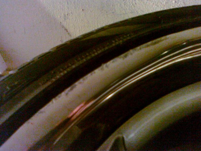

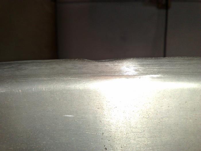

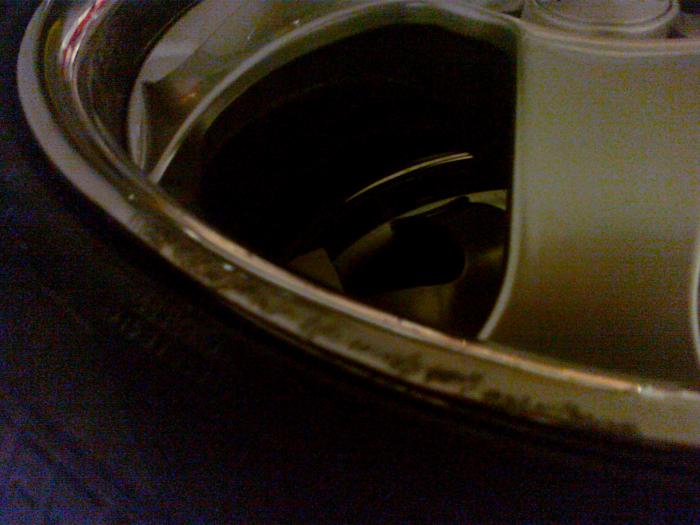

Zdravím místní guru v leštění kol :) mám AEZ Icon-X [ Link ] a bohužel jsem loni lehce odřel límeček. Na obrázku i na odkaze je vidět, jak to kolo vypadá. Otázka:
Lze to nějak opravit, aby bylo zase jako původní? Děkuju za odpověd
foto k příspěvku  od dakty

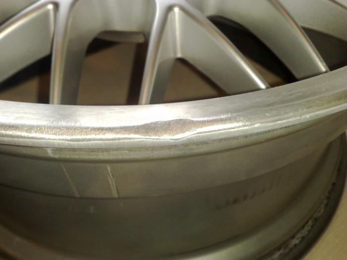

další

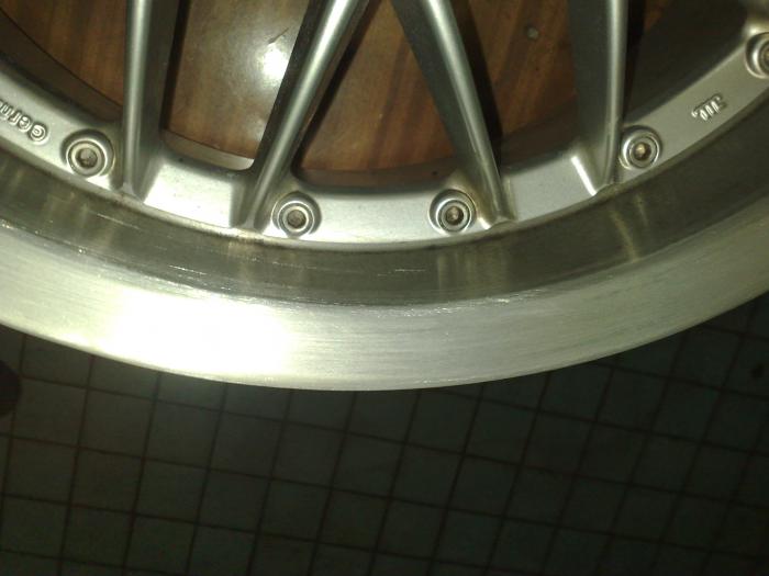

další

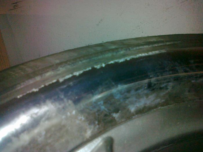

další

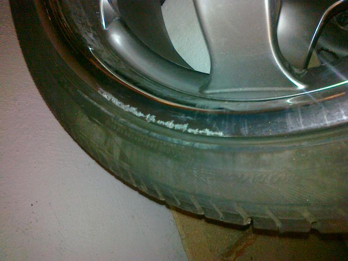

poslední.
Kdyžtak vyfotím lépe

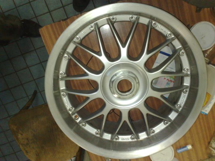

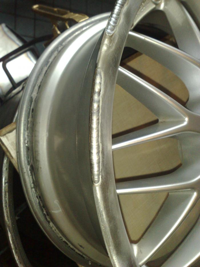

o 13.03.2011, 12:11 | loom
Pokud je to hodne tak navarit zbrousit vylestit :-)
Tohle jsme delali s kesamem
foto k příspěvku  od loom
o 13.03.2011, 12:12 | loom

Jeste posledni foto celeho kola a uz to tu nebudu zasirat :-)
o 13.03.2011, 12:15 | loom
Jeste jse optam je ten limec lestenej nebo je na tom takovej ten slabej plech nerezovej ??

o 13.03.2011, 12:52 | tykeev
pokud se nepletu, na tom kole je nacvakávací nerezový límeček
o 13.03.2011, 12:56 | dakty
to tykeev: upsss, nacvakávací? No to je mazec... a nevíš náhodou jak to sundat? Čím, kde a jak? Díky
o 13.03.2011, 13:35 | mishan
jj, tohle vypadá na nerez, podle odlesku, to nebude hliník, ale pozor,je dost tenký, takže při leštění může dojít k jeho probroušení....
o 13.03.2011, 15:15 | loom
jestli je tam ten plech tak to je blbe.Ja osobne bych to z toho strhal a pak ty limce prelestil.Protoze jestli je to hluboky ty rejhy tak s tim nerezovym plechem stejne nic neudelas
o 13.03.2011, 15:32 | dakty
to loom: no jo, ale jak to pak bude vypadat, když se to z toho strhne :) je fakt, že tam asi nějaká plocha bude (přeci jen na nečem ten plech musí sedět, že)...
o 13.03.2011, 15:37 | loom
Jak to bude vypadat ?? Bude to vyppadat uplne stejne jako ted akorat to bude cisty hlinik. Z cela toho kola bude mikro drazka v ktere je ten plech zacvaklej. nektery ty plechy bejvaj prilepeny nakym lepidlem. Vypadalo to jak to cerne na okna. Po sundani a vylesteni limcu nepoznas zkoro rozdil.

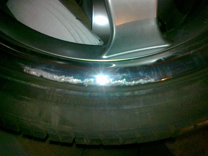

o 13.03.2011, 18:16 | dakty

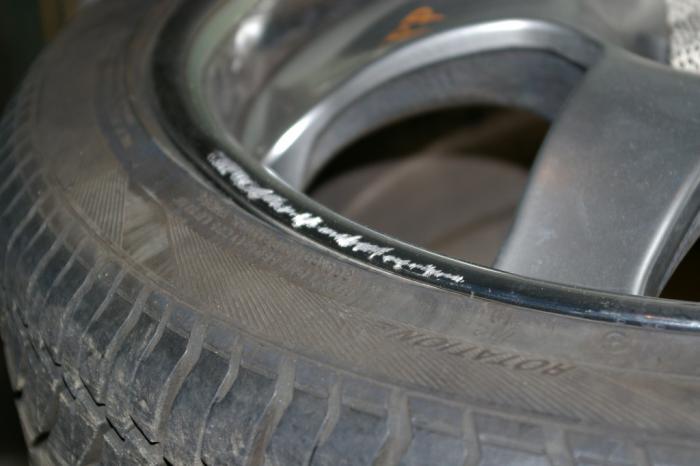

ještě jsem to vyfotil trochu líp (teda doufám, ještě neumím moc se zrcadlovkou)... ten nejhlubší škrábanec se mi zdá celkem mělkej

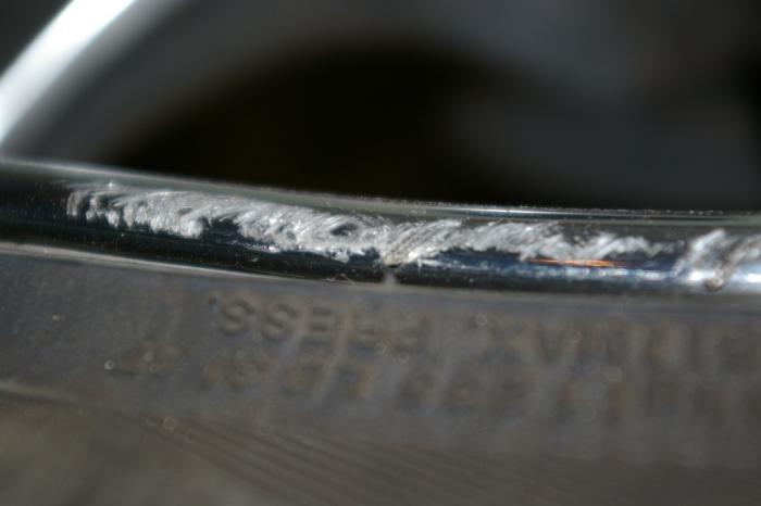

o 13.03.2011, 18:20 | dakty
ještě jedna

o 13.03.2011, 18:27 | loom
hm jestli je tam fakt ten nerezovej plech jako ze vypada ze joo. Tak se obavam ze tohle nepujde opravit nez jedine strhat prelestit limce
o 13.03.2011, 18:28 | loom
Ten kryci plech je strasne slabej :-)
