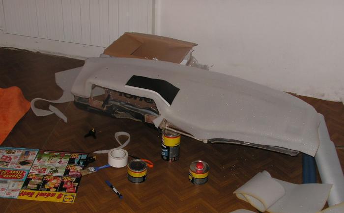

co se rovnych ploch a treba tapecu, ktere nebudou namahane pnutim tyka, tak bych se chemoprenu nebal. ale namahane plochy, stropnica, atd urcite sikatherm a jemu podobne.
treba na palubku jsem taky daval molitan (tady na starsi foto)

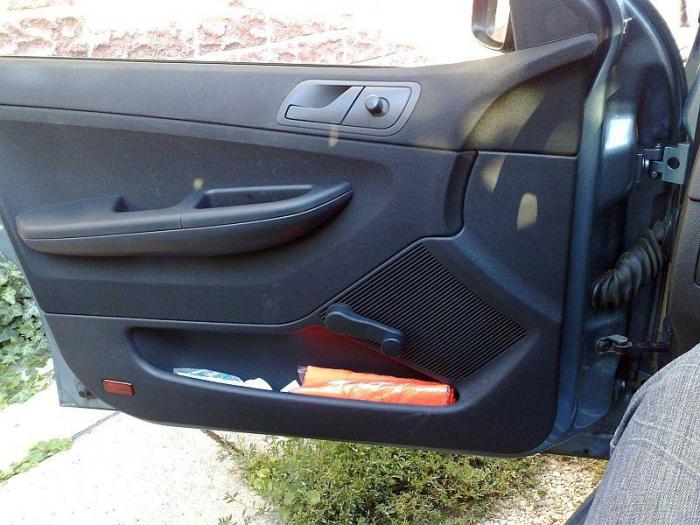

hod treba fotku toho tapecu jak vypada, jestil je vubec mozne to doma zvladnout. nektere jsou tak clenite ze je potreba calounika...

Katy.... Je to čalounění z Fábky :-)

tak s lepidlem ve spreji co máš v linku mám špatný zkušenosti,po 3 dnech mě všechno spadlo.na všechno používám chemoprén extrém a na těchto dveřích se nemusíš bát,nejsou tak členitý.fábia mě taky čeká,ale někdy až kolem prázdnin.plast nalakovat a látka potáhnout koženkou.
samozřejmě to dvousložkový lepidlo,co ti kluci doporučují,je mnohonásobně kvalitnější a taky dražší.to už potom záleží na tobě,jak moc chceš investovat a jakou kvalitu

oriskem by mohla byt ta prihradka... jinak by jsi to mohl zvladnout.

Katy: jsem si říkal e bych potáhl jen to co je potažený... a to plastový bych dal nastříkat na bílo..
