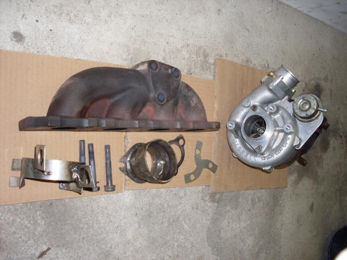

Setup: K04, 440cc, větší svody + roura nerezová až nakonec bez hovadin, velký IC, otevřený sání, silnější palivová pumpa.
Předtím jsem měl hybrida GT2871R, ten uměl mnohem víc koní, ale zdechl a nikdo mi to tu nechtěl opravit.

ono je to tim ze ball bearingovy turba (kulickova) se spatne repasuji, kdyby si neuspel u Brazdila (Barton pro nej dela chip tuning), coz si myslim, ze za tech 20 bude stejne ve finale nereal u nej, mam clovicka ze Slovenska, tenhle setup uz nekolikrat odladil, akorat ty vstrikovace jsou moc velky zbytecne, mel si volit 380cc, rovnou bych si je priparavil do foroty vcetne stelovatelnyho FPR
o 13.03.2011, 10:52 | Rajdlos
btw. svody mas jaky? a tu K04 jakou verzi?
o 13.03.2011, 10:53 | Pajk
Já je měl už z GT28čky, každopádně odladit by to mělo a aspoň nemusím dát 4bar regulátor. Slovensko? BHmotor?
o 13.03.2011, 10:56 | Pajk
001 verzi

jj Brano Hanko, dost setupu uz s K04 naladil, ale taky nerikam, ze je 100%, znam par lidi u kterych se to nepovedlo vcetne me, to Ti bohuzel nezaruci nikdo nikdy. Jinak s K04-001 pocitej vykon ca 245-250koni, vic z toho moc nepocitej. Jde o to, ze u tech 440cc nemuzes adekvatne zkratit delku vstriku, takze tam furt potece dost benzinu.
o 13.03.2011, 11:34 | Pajk
Uvidíme, kdyžtak zkusím s někým vyměnit za 380cc. Mu jsem přes jakýsi fórum psal, tak čekám na odpověď. Nevíš, jestli to dokáže udělat na počkání? Není to zas tak složitej setup, aby si tam musel auto nechat, teda aspoň si to myslím.
o 13.03.2011, 11:44 | Rajdlos
Pokud nebude problem, tak ca do hodinky odjizdis. Brzdu ma v Bratislave. Jinak se vstrikama Ti rekne stejnou vec jako ja. Ja je mel na K04-023, coz je jeste vetsi turbo a stejny problem. Musel jsem menit za 380cc, nepodarilo se nam zmenit AFR ani pomoci regulatoru, porad to bylo dost bohaty.

Takže BH říkal, že to půjde i na 440tkách a 3bar. No jsem zvědav.
