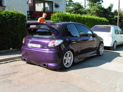

o 07.03.2011, 09:19 | Alííí
Hezky hoši, hezky si tu ze mě děláte prd*l, no... :-)
Bylo to jak píše .mycTD, mně se utrhly nohy toho křídla, a zůstalo mi přilepený na okně pořád. :-D Asi ve 180kmh se mi v Loděnicích u Berouna prostě ulomilo, a rozmlátilo o zem na hadry. Tenkrát za mnou jel nějakej nešťastník zrovna tady z fora, nebo ze Seat-fora, a jemu to rozbilo IC a nárazník. :-(
Stane se, a chybami se člověk učí. Bylo to ale lepený lepidlem na okna, jen asi stavba toho lamino-křídla nebyla moc OK. :-) Koupený bylo jako 1-patrový, dodělávala se ta spodní kopie. Prdlo to ale až dole, zůstalo mi asi 3 cm z každý nohy.

o 07.03.2011, 09:20 | Alííí
Byl to úlet, ale stejně se mi furt líbí. ;-)

Alííí: To bylo RC?
Makrolon je nerozbitnej, do toho kladívkem řežeš půl hodiny a uděláš prohnutej dolík.
o 08.03.2011, 09:45 | Alííí
-Hans- To BYLO (správně píšeš) :-) pouze 90PS HDi. RC by ty lamináty rozmlátilo dřív, než ten novej majitel... :-(
Už 4 roky leží někde v garáži bez nárazníků a bez kol, a čeká na oranžovej lak... ;-(
