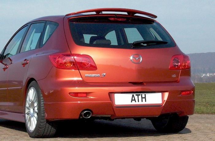

Myslíte,že je možno v domácích podmínkách dobře potáhnout křidélko co je na fotce folií 3M Di-Noc?Nebo by jste to přenechali odborníkům...Zdá se mi,že je to takovej složitej tvar:)Čím dobře odmastit podklad pod folii?

o 06.03.2011, 08:07 | Zdeny60
No hlavně bych to vůbec nedělal. Auto je hezký tak, jka je te´d a folie tam bude jak pěst na oko:-)
