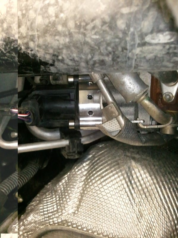

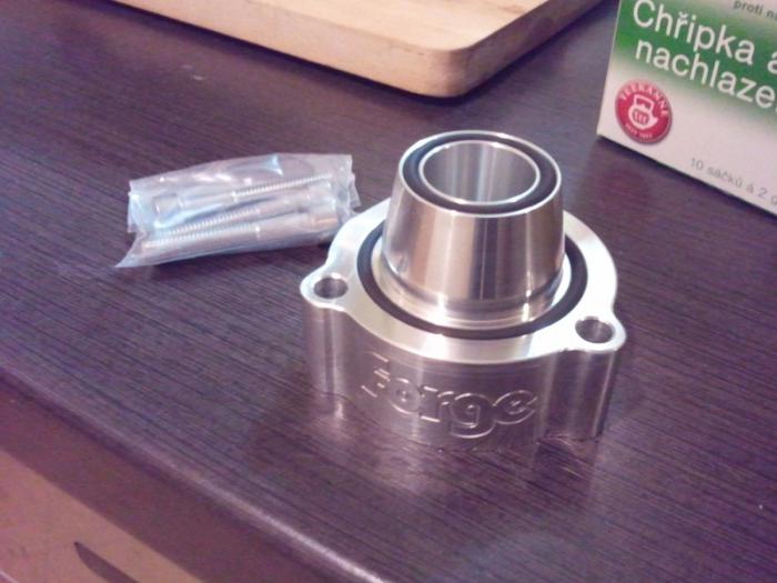

Efekt dobrej, montážní prostor na prd :)

o 01.03.2011, 18:50 | johanik
Montážní prostor neni tak špatnej, mně na to stačil jen zvedák a trošku šikovnosti, za chvilku bylo hotovo :-)
o 01.03.2011, 18:57 | Vasekkch
kudy jsi na to šel? Přes kolo to nešlo, tak jsem musel sundat dekl pod motorem a jít na to spodem.
o 01.03.2011, 19:02 | johanik
Spodem okolo poloosy, každej tvrdil, že musim na zvedák, ale já to zkusil jen před garáží, zvednout ať je trošku místa a šlo to, nic dolu nemuselo. Nevim teda na jakemn autě to máš, ale umístění by asi mělo mýt všude stejne...
o 01.03.2011, 19:03 | Vasekkch
OIIRS .... no hlavně, že tam je :))
o 02.03.2011, 06:56 | kasko
lama dotaz:
k čemu je to dobrý?
o 02.03.2011, 07:14 | Kamil
kasko: vedle máš přece krabičku - na chřipku a nachlazení
o 02.03.2011, 11:30 | kasko
kamil: good, už je to jasné
o 02.03.2011, 15:35 | cupra.165
Neni lepsi radeji nejaky membranovy nez pistkovy? Kamarad ma Forge a po nejakem case rozebrat a vycistit...kdyz vidim tak malo mista,asi by to bylo pohodlnejsi,ne?
o 02.03.2011, 19:40 | Rajdlos
cupra: Forge ma bohuzel zivotnost ca rok dva, pak se bohuzel pistek zadre vetsinou, pripad temer vsech zakazniku, ale pokud maka, mkaa velice dobre. U tohohle to nehrozi, protoze do blow offu to ma daleko ;] jen to v podstate k nicemu, protoze TFSI ma elektonickej ventil intgrovany na dmychadle, daji se tedy jen pouzit tyhle adatpery

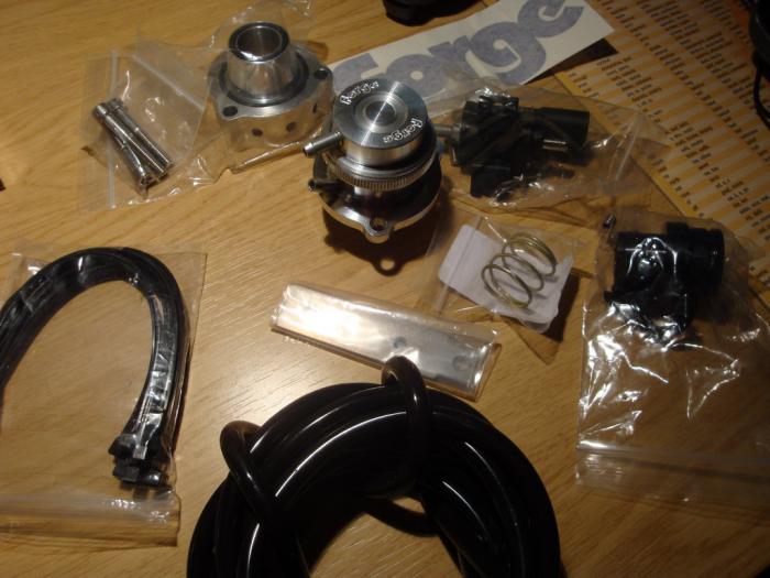

foto k příspěvku  od cila
o 08.03.2011, 07:11 | Vasekkch
Máš celý kit... tu hadici máš na budík tlaku? Mám to taky v plánu, poreferuj jak jsi pak spokojen.
