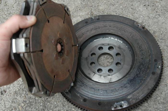

o 01.03.2011, 21:06 | CervinVega
Meda-tak sezen odpovidajici setrvak nebo jej nech vyrobit z podobneho jednohmotoveho... jinak samo musis dat odpruzenou lamelu, jinak to bude skubat... nebo dej rovnou vicelamelovou spojku, ale tu bych po zkusenostech dal na tu odpruzenou 2 hmotu a jen ji stocil/odlehcil...
na S50B30-jednohmota z M20 nebo M30, zmenseny prumer, prohozeny venec, utocenych par kg, vystredena 2 lamela Tilton, vyvazene, rozdil neskutecny... ale na denni jezdeni bych udelal viz vyse...
