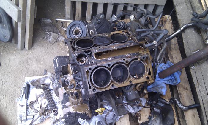

Ahoj mam takovou otazku spise poradit. POtrebuju dat do auta pridavny olejovy chladic do Omegy MV6 nebudu rikat proc ale je tam zapotrebi. Ted mi jde o to ze tento blok mtoru ma primo vyvody na olejovy chladic ktery je v nahore v bloku motoru. Ten tam ale nebude nestiha chladit. Tak mi bylo receno ze jde to vzit primo z bloku na chladic ale.. Prej by tam mel byt chladic s termostatem..? Coz sem zatim nikde nenasel sehnal jsem termostat vedeni oleje za nehorazny penize. Je tam opravdu zapotrebi.? Nebo bude lepsi kdyz to bude chladit porad od zacatku ten olej. Dekuji

tady mas fotku jak to vypada pak kdyz ten chladic ve vnitr praskne proto jeden z duvodu proc ho tam nechci a misto toho ty trubky navest do predu k chladici pod naraznik
Termostat proto aby propoustel kdyz se oleje zahreje a teply olej se chladil. proto

Teda nevim nechci ti do toho kecat ale asi budeš muset objasnit proč hodláš chladit takhle ten olej....
MV6 motor je prostě stará jebka která nejede a žere a aby toho nebylo málo tak se sere, to co vidim vypadá přesně jako by ti fouklo těsnění pod hlavou, vařil si to a rupnul ti někde blok a najebal se ti olej do vody....
Jako že fakt MV6 je mrdka tak tohle se tam nestane jen tak zbůhdarma ale bud to těsnění nebo uživatelská chyba v podobě málo vody nebo špatnej olej kterej se přepeče a přestane mazat motor kterej se upeče.....

No stou vahou motoru trosku vic pridejte ne nadarmo se rikam ze omega je tezka jak krava :) A jinak nefouklo tesneni Takhle to vypada kdyz se rozmrdne ten chladic oleje v bloku motoru :) MV6 je super kdyz se oni staras slape jak hodinky. PS: ukaz mi motor ktery je bezchybny.
Tady jde o to ze muzu bud zaslepit ty vyvody puvodni k tomu chladici a musel bych dat pod filtr tu redukci a nebo muzu dat to primo z bloku a nemusim vyuzivat pod filtrem. Zas mi bylo receno ze studeny oleje nebude taky moc idelani
