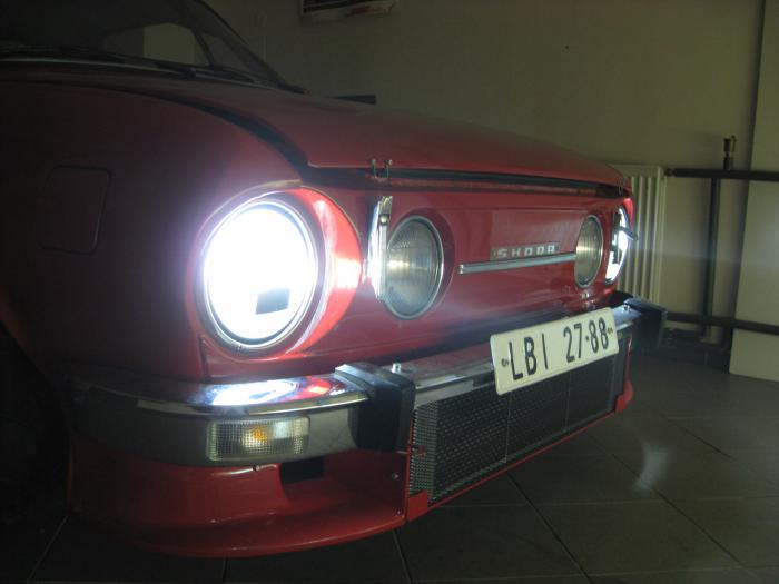

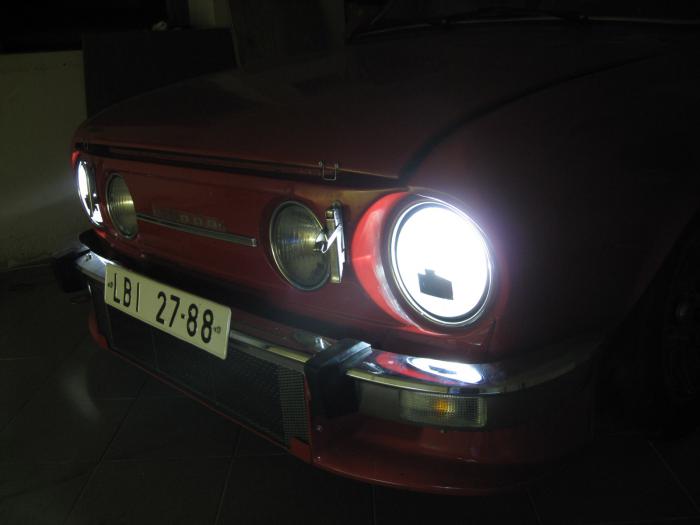

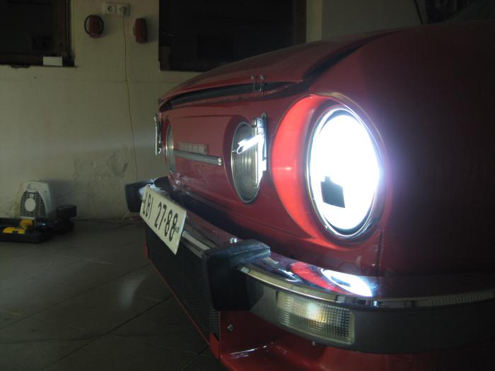

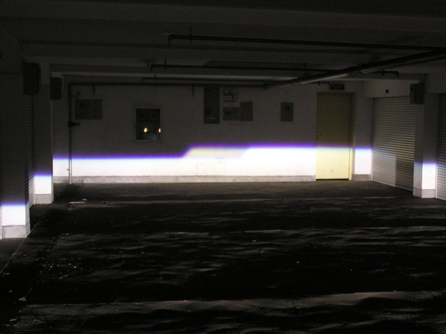

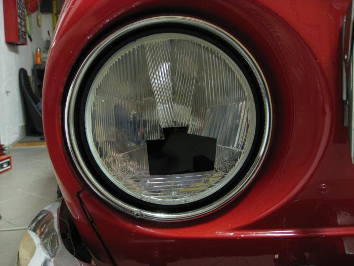

Jelikož tady panuje názor, že xenony bez čoček VŽDYCKY oslňují, chci vám ukázat, že i bez čoček lze výbojky provozovat a zároveň nesvítit všude kolem. Jedná se samozřejmě o HID sadu namísto klasických H4 žárovek.
Jelikož světlomety vrhaly nepříjemné světlo směrem nahoru, musel jsem část skla přelepit, abych odstínil nežádoucí světlo. Teď je podle mě vše v pořádku.

o 13.02.2011, 02:29 | ruffrider
a co na to švestky? zakrytá činná část světlometu...
IMHO ta RZ na hraně nárazníku pěknej hnus
o 13.02.2011, 02:45 | Eidy
ruffrider:
1) Je to čerstvě nainstalovaný, čili reakci příslušníků neznám.
2) Děkuju za názor ohledně RZ. Kam bys ji dal ty, aby nezakrývala chladič?

o 13.02.2011, 09:06 | Kindlik
to je teda úlet... raději bych světla kuchnul a dal tam čočky.
o 13.02.2011, 09:12 | dj.DEKL
Lepší by bylo sehnat výbojku určenou do paraboly... ale lepší než nic a oslňovat.
foto k příspěvku  od dj.DEKL
o 13.02.2011, 09:15 | HIGHTOWER
:-D :-D :-D :-D
Tak to je masakr
:-D :-D :-D :-D

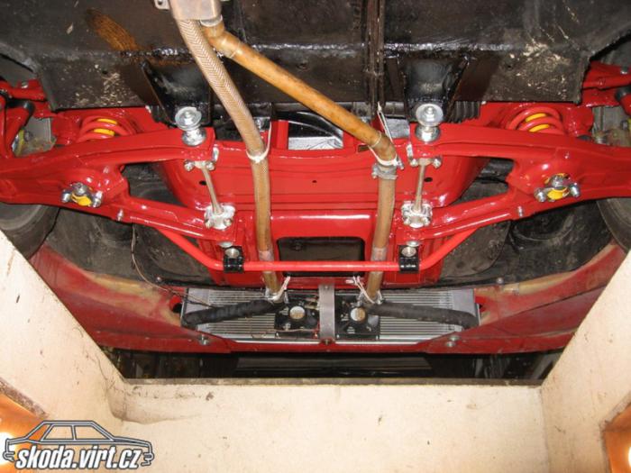

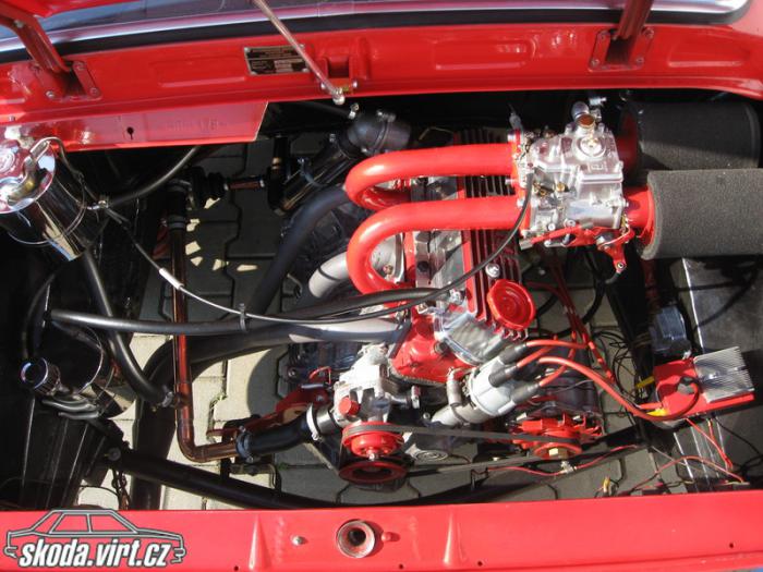

o 13.02.2011, 09:53 | Tuner#2
Pokud by dal čočky, tak by musel někam dát vybrousit sklo aby se zbavil rýhování a dle mě by opticky autu silně ublížil. Zalepený světla mají i auta z Anglie a dle mě to opticky až zas tak neruší jako kdyby tam byla hnusná čočka...
Co se týče chladiče, tak nevím co se Vám nelíbí, víte snad o nějaké sahaře, která by byla na výšku 10 - 12cm?
Myslím, že Eidy má jako jeden z mála uděláno auto naprosto dokonale funkční a ten podvozek by mu mohlo závidět 99% místních kecálků což dokazoval v Mostě... Kdo byl ví...

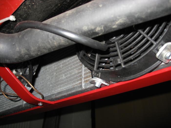

o 13.02.2011, 10:01 | dj.DEKL
Auto super, ale větráčky moc nechápu... ty vážně něco uchladí?
o 13.02.2011, 10:08 | Nora
stačí dát ventilátory z motorky, mají vlastní malé sahary a určitě by to vypadalo líp
o 13.02.2011, 10:13 | Hráďa
jistě že uchladí, uchladí PC pomůže při náporu...
je vidět že český člověk si dokáže poradit a vymyslet i z toho pověstného hovna bič. Vím že spousta věcí lze koupit jako profi a funkční ale zase to vyvažuje hrozná cena...
takže já velice fandím při úpravách starých aut - sám velice dobře vím co to obnáší
o 13.02.2011, 10:23 | Rajdlos
ano spravne si to napsal Hrado, spoustu veci jde koupit funkcnich, vetracky od PC s minimlanim prutokem vzduchu na naporovem chladici to opravdu nebudou :-DDD
o 13.02.2011, 10:24 | Eidy | Upraveno: 2011-02-13 10:32:30
dj.DEKL a další: A jak víte, že tam ty větráčky ještě jsou? Byla to zkouška a už je tam dávno 190mm SPAL. A navíc foto přední nápravy a spoileru zevnitř už je taky dávno neaktuální.
A pak je tu několik dalších reakcí, jejichž význam mi uniká.
Zahradní hadice? Ano. Je to s podivem, ale voda z toho neteče. Asi proto, že je vodotěsná.
ruffrider: RZ má na výšku cca 10cm a chladič 20cm. Copak jsi měl z matematiky na základním stupni?

o 13.02.2011, 10:31 | JR
Nechci pomlouvat, prace na tom bylo urcite dost, ale ventilator s montaznim prumerem 109mm existuje ;)

o 13.02.2011, 12:22 | Tuner#2 | Upraveno: 2011-02-13 12:24:42

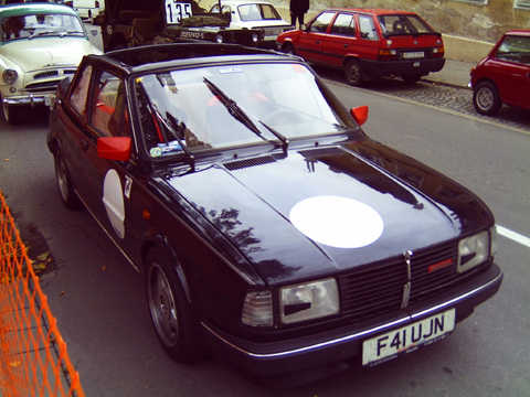

Eidy: NJ to je AHC klasika... Jen bych ty kecálky chtěl vidět, kdyby někdy vytvořili auto s takovým množstvím funkčích úprav jako máš Ty - to by to mnohdy dopadlo...
Rád bych poukázal na to, že není moc lidí v ČR, co by zkusilo víc sad pružin, tlumičů a nastavení geometrie včetně odklonů, záklonů nápravy v kasli apod. To, že se v čechách hodnotí jen vnější vzhled, to je bohužel tragická vizitka pohledu českého "tunera" na úpravy auta...
Ještě co se týče větráčků co vím jsou tam jen na stání v koloně, jinak to náporák uchladí bez problémů sám. Takhle to mám řešené i já, větrák pouštím ručně jen při stání v koloně.
A co se světel týče, asi moc lidí nevidělo tohle viz. foto. Naprosto běžný jev a přesně to napsal Honza2.016v

Tuner: tohle vlákno bylo založeno za účelem hodnocení přestavby xenonů, že prý to vždy oslňovat nemusí. Tak bych to taky bral, nikdo neřešil jaký to auto má nebo nemá úpravy, já ho třeba vidím poprvý v životě, takže zbytek kromě světel nekomentuju... Pokud vím, nejsme tady v UK a pokud vím dobře, tak zakrývání činné plochy světlometů je zakázáno. Takže by to neprošlo ani u PČR, ani na STK a i kdyby to nakrásno pak sundal, tak to stejně bude oslňovat. Vyleštit se to nemůže, protože by to vypadalo blbě (s tím souhlasím) a tohle je taky řešení/neřešení.
A k tý HIDce, já bych si to na auto nikdy nedal, a abych si na světlo lepil nějakej štítek, to už tuplem ne. Ale když se to někomu líbí... Takže jako mishan, Eidy sem hodil foto jak se popral s HID sadou, někdo je hold trochu mimo a řeší umístění RZ a pak se to tu zvrhne v OT o technice celýho auta a hlavní pointa v tý samolepce na světle zanikne.
Edit: ale abych to celý nehanil, tak podle mne do těhle aut xenony prostě nepatří, ideálně prostě origo halogen a bude to vypadat dobře. Jinak škůdka pěkná, uchycení hadic k chladiči by šlo teda předělat radikálnějc, ale což. Hlavně, že to funguje.

Pokud všechno řešíš metodou pokus/omyl-> pořádné konečné řešení, tak OK, to se dá pochopit leccos, hadice, i ty větráčky - nějak se to koneckonců odzkoušet musí.
Nicméně, trvám a budu trvat na tom, že xenon v parabole, nadto ještě s mřížkovaným sklem, je prasárna. Jak určitě víš, žárovka má nějaké svoje ohnisko, takže světlo, které vytváří, se odrazí od paraboly, resp. jejích odrazivých ploch, a přes mřížku vybroušenou ve skle je následně tohle světlo projektováno a usměrňováno. Instalací xenonové výbojky se ale výrazně posune ohnisko, čili se i zkreslí "výsledek" projektovaného světla, o nějakém usměrnění světelného toku nemůže být ani řeči - takže souhlas s Nismem, nečekám, že se mnou bude někdo souhlasit, anžto jsem o tom přesvědčoval už X lidí, a každej se na mě díval jak na blbečka...

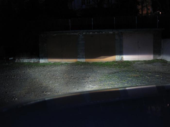

o 13.02.2011, 17:57 | cuir | Upraveno: 2011-02-13 18:02:18
jak uz bylo napsano. Nemas rizeni ani svetla na druhe strane cili samolepky v cinne plose svetlometu nemaji co delat.
Davat na auto xenon jen protoze je to zrovna IN a lepit tam samolepku o ktere nikdy nevis kdy upadne a az ti upadne tak to stejne nepoznas ,protoze vzivote nemuzes docilit takoveho prechodu svetlo tma.
Byl bych velice rad kdyz by si nasel tmavou zed a se svoji upravou svetel s nasazenyma xenonama na ni presne takhle posvitil. Pak sem dal tvoji fotku a pokud bude tvuj vysledek stejnej nebo jeste lepsi tak pak zavru hubu , omluvim se ti a uznam ,ze tvoje uprava ikdyz nelegalni zapricinila to ,ze auto neoslnuje a myslim ze nebudu sam. ovsem abych rekl pravdu uz z fotky v garazi je zrejme ze tam mas dost velkej presvit svetla, cili dost pochybuju o tom ,ze dosahnes takoveho vysledku.
no a samozrejme s tou cernou izolackou to vypada vazne sexy :D :D

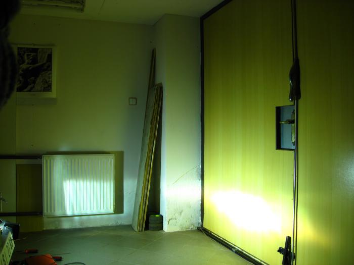

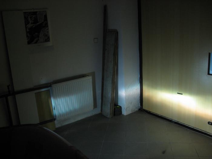

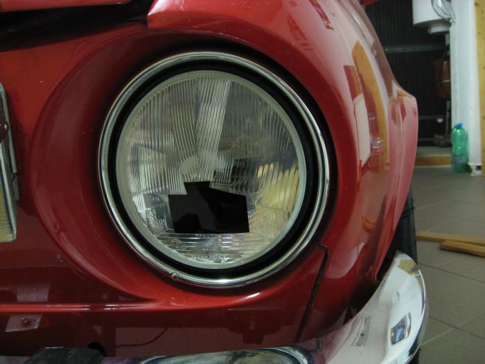

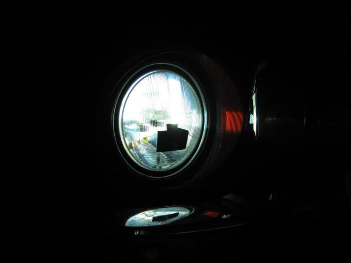

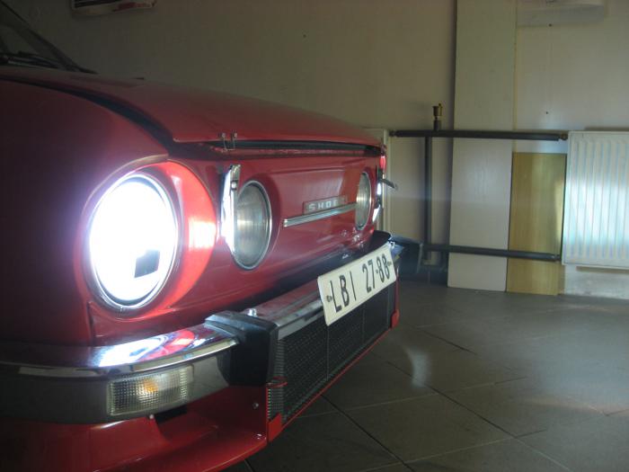

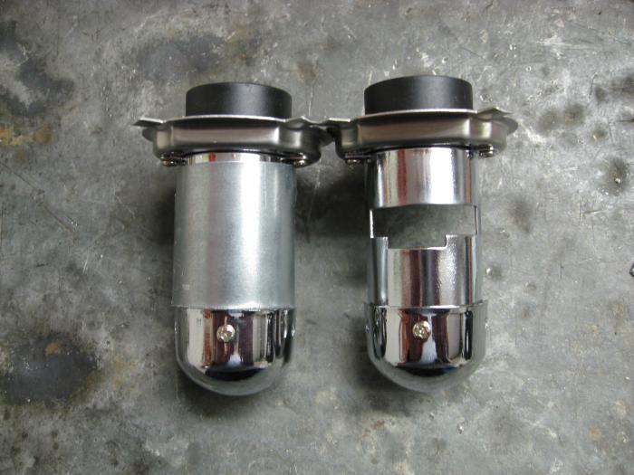

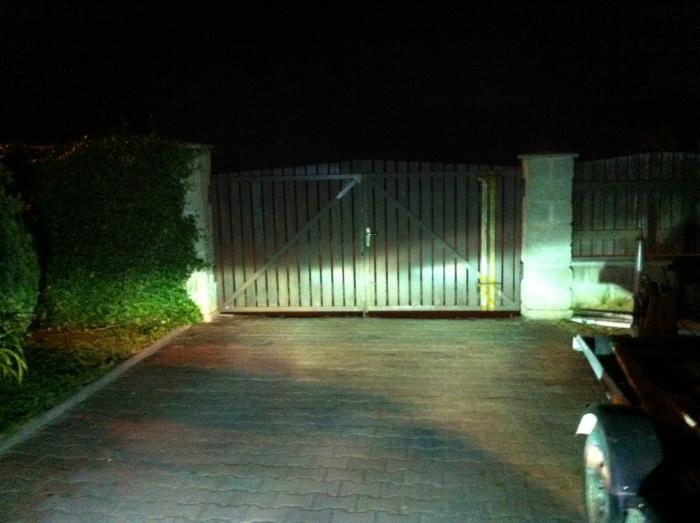

o 14.02.2011, 23:19 | Eidy
Tak jsem ještě upravil stínítka tak, abych se obešel bez té "oblíbené" nálepky.
foto k příspěvku  od Eidy

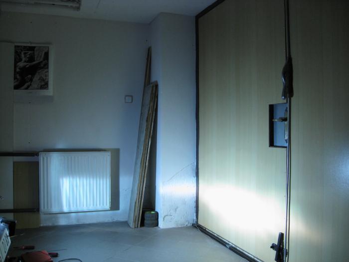

o 14.02.2011, 23:20 | Eidy
A schválně jsem porovnal HID s H4 a ohniska jsou úplně stejně.
H4
HID
o 14.02.2011, 23:24 | Eidy | Upraveno: 2011-02-14 23:27:20
A taky jsem vyfotil současný větrák.
Co se týká stahovaček, tak ty tam jsou pořád, nicméně v plánu jsou nové trubky v hliníku, kde si to představuji líp. Ale zpět k tématu.
Osvit doleva nahoru je oproti továrním xenonům větší, to bez pochyby. Nicméně obraz tvořený oběma zdroji je zcela identický, pouze u HID je vše silnější přiměřeně většímu výkonu. Jsem přesvědčenej, že třeba při použití 100W žárovek, by byl rozdíl oproti HID zcela minimální.
Jen pro vaši informaci, za poslední 2 roky jsem najel 700km a polovinu z toho na okruhu. Za tmy jezdím minimálně, ale díky nižšímu posazu a pozici světel je v noci fakt dost špatně vidět a jen doufám, že silnice je tam, kde si myslím.

o 14.02.2011, 23:39 | cuir
Eidy: tve upravy a snahu o to aby si neoslnoval chapu ,ale nikdy to nebude ono. Myslim si ,ze pokud chces jit cestou xenonu tak bude nejlepsi kdyz svetla prestavis na cocku.
ohniska takto z blizka na stene vypadaji stejne ,ale v tom je prave ten forek. Ony by stejne vypadat nemely. u xenonu je ten presvit smerem nahoru nezadouci a to je prave to co oslnuje protijedouci auta. schvalne si to zkus nekde na vrata garaze z vetsi dalky a porovnej svuj vysledek s tim co sem ti sem uploadnul za fotku ja. Jinak me je uplne jedno ve vysledku co s autem delas. je minimalni sance ze se potkame na silnici ,kor kdyz tohle mas jako vikendovku a na okruh. Ale proste se snazim rict ,ze tve snazeni je sice fajn. Je to lepsi ne clovek co to do parabol da a sere na to uplne ,ale furt to neni z meho pohledu ta spravna volba. Ono totiz presne kvuli lidem co to zacli rvat pomale aji do parkovacky se to zaclo tak resit a sprisnily se pravidla hry. Zavedla se povinna nivelace a ostrikovace coz si myslim ,ze je zbytecne. Dle mne staci cocka a dobre serizene svetlo. Problem je ten ze se vdy najde nekdo kdo to nacpe tam kam to proste nepatri.
Sam mam nizke auto a paraboly podobne tem tvejm. jen je amm hranate. Sviti to vic tmu nez svetlo ,ale proste je to starej vergl to moje auto a lepsi to nebude tak v noci jezdim holt pomalu. Kdyz se s tim dalo jezdit pred deseti lety tak si rikam...v cem je to auto jine ? v nicem...tak prizpusobim rychlost tomu abych mohl reagovat i pri tom ,ze mi svetla sviti malo oproti novejm autum. Ani nevis jak rad bych tam ty xenony dal ,ale proste nechci oslnovat , protoze predstava ,ze nekoho oslnim a on to kvuli me narve do skarpy tak bych asi nemel klidne spani.
Ja planuju dat xenony do pridavnejch dalkovejch svetel ,ktere mam na aute od vyroby. Myslim ,ze timhle nikomu neuskodim a kdyz budu potrebovat tak si prisvitim. Prijde mi to lepsi reseni nez to mermomoci lamat pres koleno a davat to vylozene tam kde to vadi a nepatri to tam. takhle to budu mi tam kde to nepatri ,ale nevadi to tolik.
o 14.02.2011, 23:39 | Eidy
A otázkou je, zdali rozdíl na fotce H4 x HID není dán pouze barvou světla. Fotky jsou dělaný na manuální režim, čili nehrozí ovlivnění automatikou foťáku.

o 14.02.2011, 23:44 | Eidy | Upraveno: 2011-02-14 23:45:36
cuir: Takovouhle konstruktivní kritiku beru. Dřív mi to nevadilo a světla stačila, ale poslední dobou jezdí spousta aut co oslňují (čímž se nechci obhajovat), ale třeba fábie z fabriky oslňuje víc, než kdejakej tuner a to se pak těžko jezdí. A když nevidím na silnici, nevidím ani díry, které úspěšně přibývají a to se mi nelíbí. Kdyby byly silnice jak mají, tak bych tohle určitě neřešil.

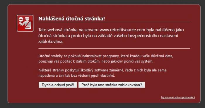

o 08.05.2015, 22:06 | AR
lol trošku blbá reklama ;)
