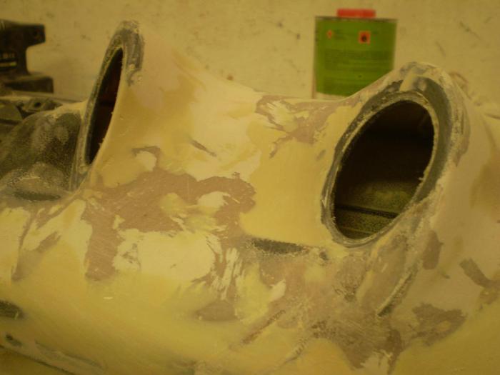

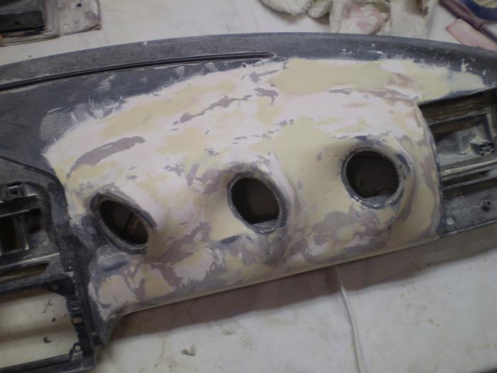

Zdary,potřebuju poradit,zda takové tvary půjdou potahnout karbonem,zda to někdo zvládne a kolik by to stálo.
váhám mezi kůží a karbonem.Dělá se i nějaký matný karbon aby se to neblískalo do čelního skla?dík

tu je celkom pekne video ako by sa to dalo spravit pokial chces real carbon [ Link ]
pokial chces len foliu 3M Di-Noc tak ta je origo hrbolata a vcelku matna aj ked neviem ci by to drzalo...

samo že by stačila obyčejná folie,jen potřebuju vědět,zda sní půjdou udělat takovéto tvary ;)
Ale videjko je luxusní a takhle to mít celý,tak si chrochtam :)

folii by to podle me slo, ale muselo by se to nejdriv nalakovat a pak az potahovat. Spis bych se cestou toho real carbonu.
