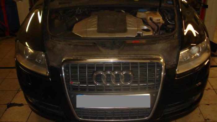

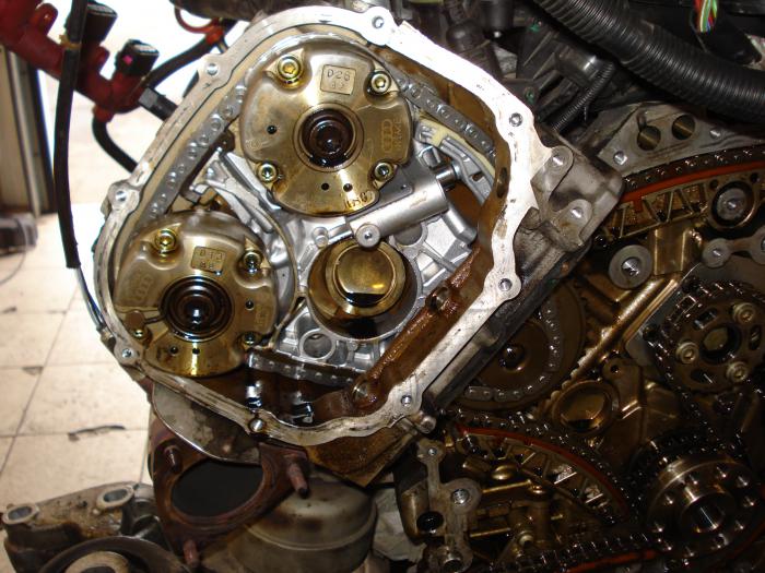

Člověk si řekne, super tenhle motor má rozvody řetězem, nebudu muset řešit řemen kladky, ale bohužel opak je pravdou:O(
foto k příspěvku  od M.Á.R.A.
o 06.02.2011, 20:41 | M.Á.R.A.

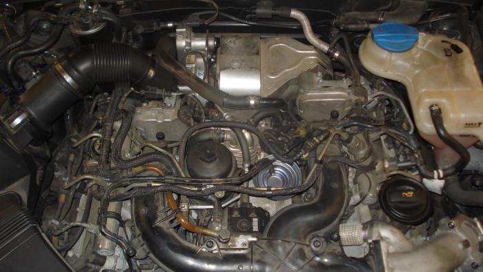

Audi A6 3.0TDI 165kw najeto cca 220000km

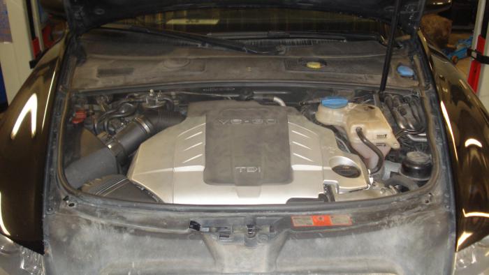

o 06.02.2011, 20:42 | M.Á.R.A.
motor vzhledově podobnej staré 2,5TDI

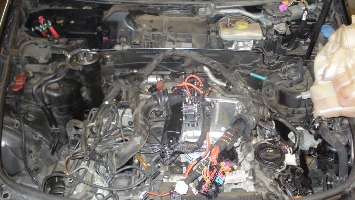

o 06.02.2011, 20:43 | M.Á.R.A.
naštěstí elektrika jde krásně odpojit, je to skládačka :o)

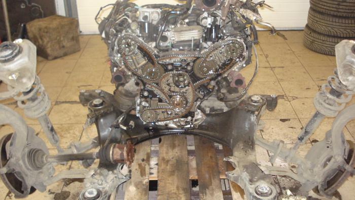

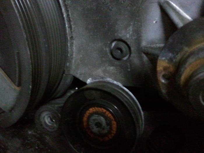

o 06.02.2011, 20:45 | M.Á.R.A.
plochej řemen a kladky se daly rovnou taky nový včetně řemene a kladky commonrail čerpadla, aby se nemusel příště sundavat předek.

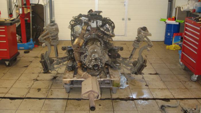

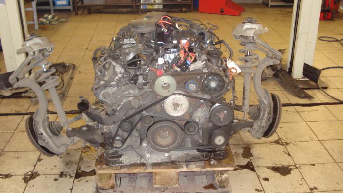

o 06.02.2011, 20:46 | M.Á.R.A.
a jeden pohled zezadu, připomíná mi to pavouka :o)

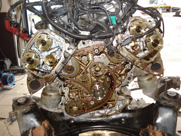

o 06.02.2011, 20:47 | M.Á.R.A.
a po demontáži automatu, výfuku a hliníkových prsou se objeví tady to klubko hadů :o)

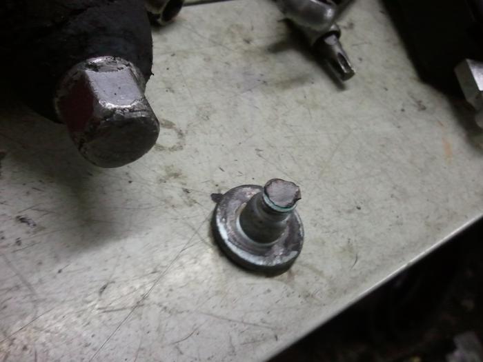

náskok díky technice, kurvítkum a těžce poddimenzovanejm věcem s tim at dou fakt už do řitě :D člověk tu napíše něco o allroadu a hurá dneska musí jednoho sráče dělat....
má najeto 205 od novýho jeden majitel a sranda jen sem koukal do servisky byl na pravidelnejch servisech který řikal že stály fakt těžkej ranec a mimo to si ještě dolu psal poznámky kdy se co dělalo... vyberu třeba čerpadlo přes 100k , měch za 48 a moh bych pokračovat ....
dneska vydala divnej zvuk a hle rozbitá, 3 hodiny odstrojování předku a prostě jen rupnul šroub co drží napínák řemene.... rozvody první udělaný ve 115 a dalších 120 se nedožijou takže na tomhle fakt rozvody dělat max po 90 víc ani tuk jinak to je o motor...
ted v tom bude za dalších 20-30 jen tak z dlouhý chvíle a odchází mu další měch....
allroad je fakt neverending story
foto k příspěvku  od Nismo.Power

No hlavně jak je hezky vyndanej motor i s jednotkou a odpojenou baterkou jistě vagem v servis modu a jestli se rozhodí component protection na immu tak přeji příjemné zážitky.
o 12.02.2011, 22:22 | M.Á.R.A.
H-Honza:teroreticky by to šlo i na autě, ale je to hůř přístupný a vyndat u tohoto motor vychází ve finále jednodušeji kor, když se mění řemeny ve předu.
france:máme nejnovější diagnostiku, takže tyto problémy nás netrápí :o) tyhle problémy řeší pokustóni s montážní jámou :o)
Jinak samotný rozvody tzn. dva řetězy vačkových hřídelů, dva napínáky, dvě řetězová kola, k tomu automaticky dáváme olej+filtr + práce vychází cca 25000,-kč

o 29.05.2011, 00:17 | M.Á.R.A.
pro změnu další rozvody Audi A6 3.2 FSI zase při startu rachtaly řetězy :o)
o 29.05.2011, 00:19 | M.Á.R.A.
variabilní časování ventilů
o 29.05.2011, 16:37 | Lichka
AUDIck :-))
o 29.05.2011, 16:50 | Kesam
Kurwa to je propletenec.
o 29.05.2011, 22:37 | Lukin.xxx
to řachtalo jen při startu??? a nejsou špatne ty variatory na vačkách? ty tak rady řachtaj a za studena
o 29.05.2011, 22:49 | Lukasino
kolik ma namotano ta 3.2 pls? :)
o 30.05.2011, 19:03 | M.Á.R.A.
jj jenom při startu, má namotáno asi 130000km, ale je to ojedinělej případ, u těhle motorů jsem to ještě neviděl, už je to složený a je to OK.
o 01.06.2011, 18:42 | Lukin.xxx
a co teda bylo špatné?
o 01.06.2011, 21:26 | M.Á.R.A.
primárně byly špatné ty olejové napínáky, jestli byly vytahaný řetězy, těžko poznat, neni to jak změřit, každopádně motor se znatelně ztišil a už to nerachtá při startu, takže se problém odstranil ;-)
o 02.06.2011, 12:19 | Lukin.xxx
takže po rozebrání šlo znatelně vidět zě na napinákách padal tlak že byly měké?
