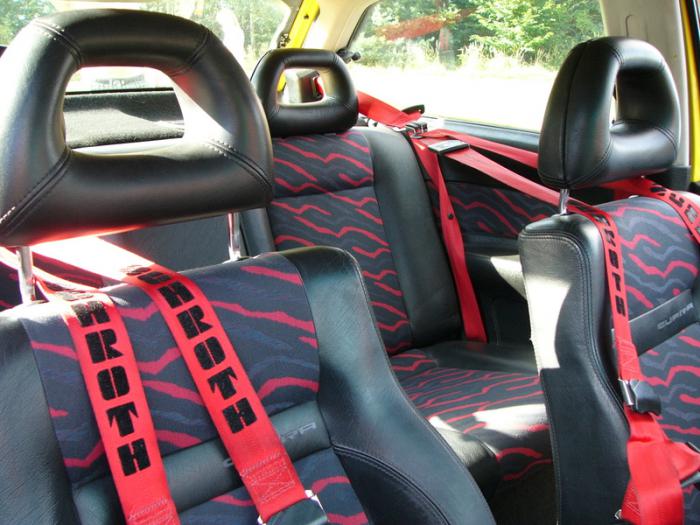

na těch pevných je to jen blbá fotka, vždy je tam samice na zacvaknutí. druhej konec přišroubuješ do podlahy
tady jsou videt ty navijeci
foto k příspěvku  od ddawe

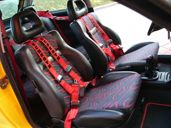

o 03.02.2011, 09:53 | ddawe

auto s těma schrotama už několik let nemam
zadni sedačky byly normálně použitelný, a když pás rozpojiš, tak se navine a zbytek šel přetahnout a srolovat pod sedadlo, takže nebyl problem během minutky schovat/vytahnout pásy. Jinak drží to podstatně lip než normální pás, perfektně citiš auto, ale stejně když stím někam práskneš tak tě to nezachraní
