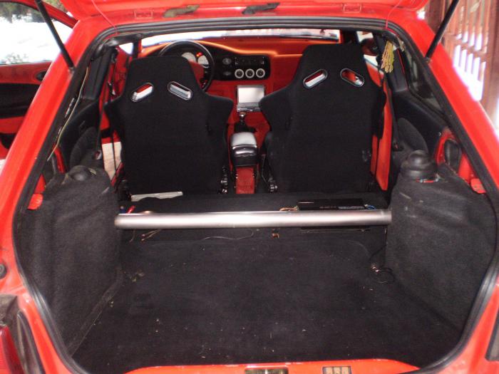

o 17.01.2011, 16:24 | P3RF3KT
mel jsem to takhle u escorta, na foto zrovna bez hudby. Přez půl roku a ani pri policejni kontrole žádnej problém.
foto k příspěvku  od P3RF3KT
